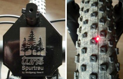

Hallo,
da gibt es (gab es ?) von der Fa. Tune mal eine Laservorrichtung Names "Tune Spurtreu", welche man auf den Vorbau montierte. Der Preis ist für den einmal Gebrauch relativ heftig mit ca. 140€.

Das Tool kann man selbstverständlich öfter benutzen, nur ob man sich das als Privatperson "leisten" will bei dem Preis?
