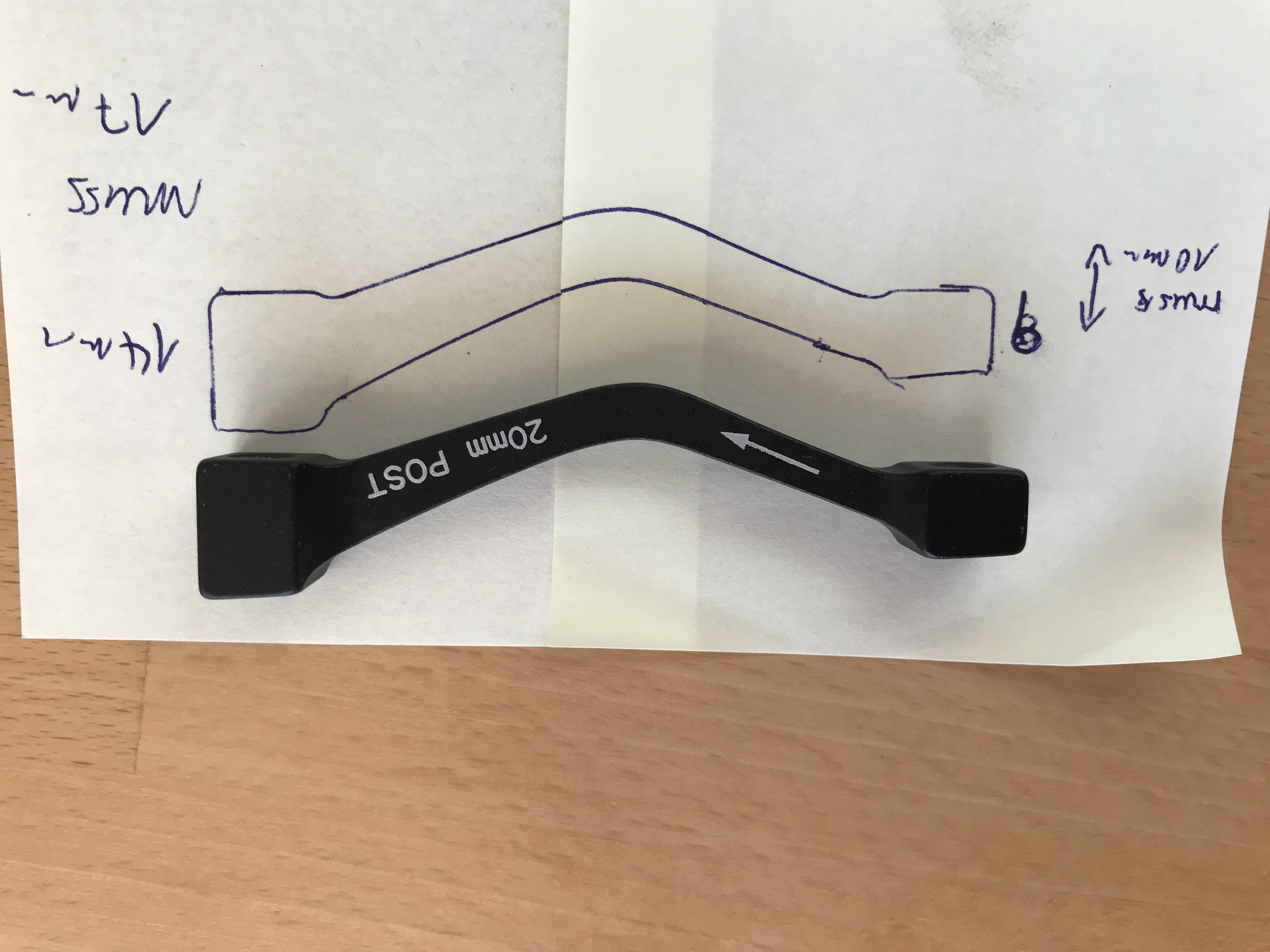

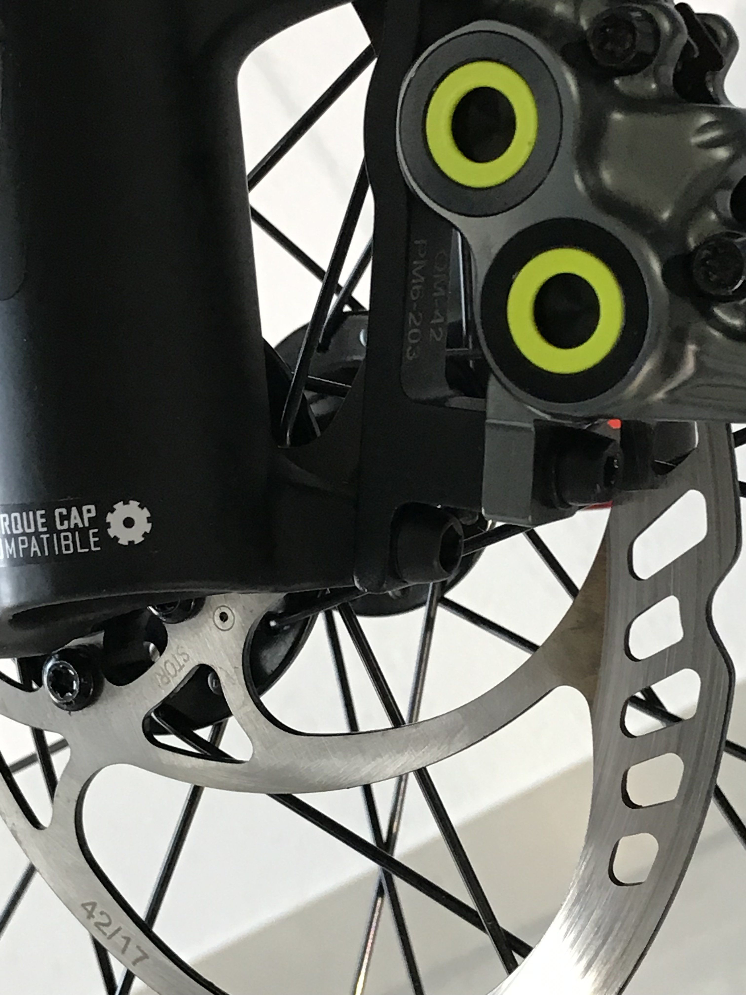

ich habe mir diese Woche das Levo 2019 zugelegt (alu FSR) und wollte heute einiges umbauen, da ich auch das Levo Short Travel 2018 habe. Auf dem 2018 Short Travel habe ich die Magura Mt7 mit 203mm Scheiben und den korrekten Adapter QM-42/PM6-203.

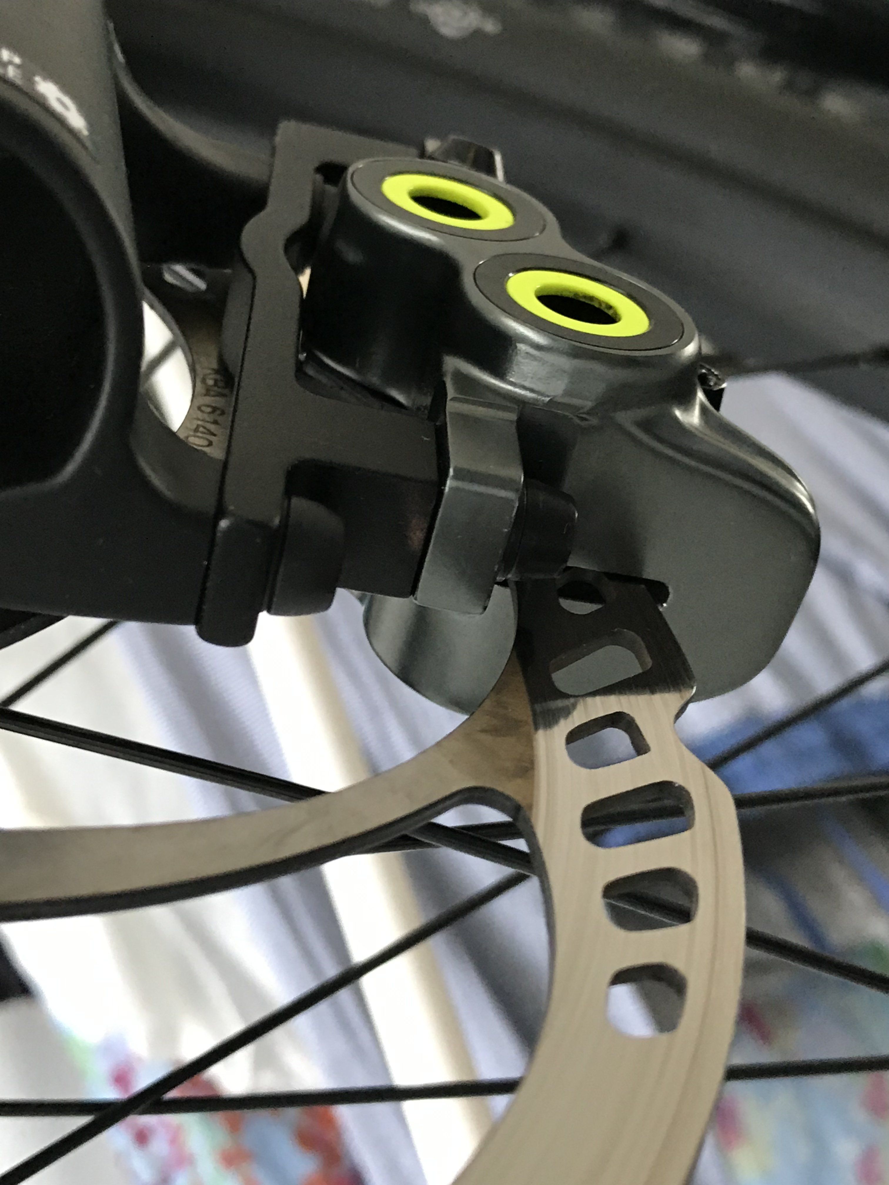

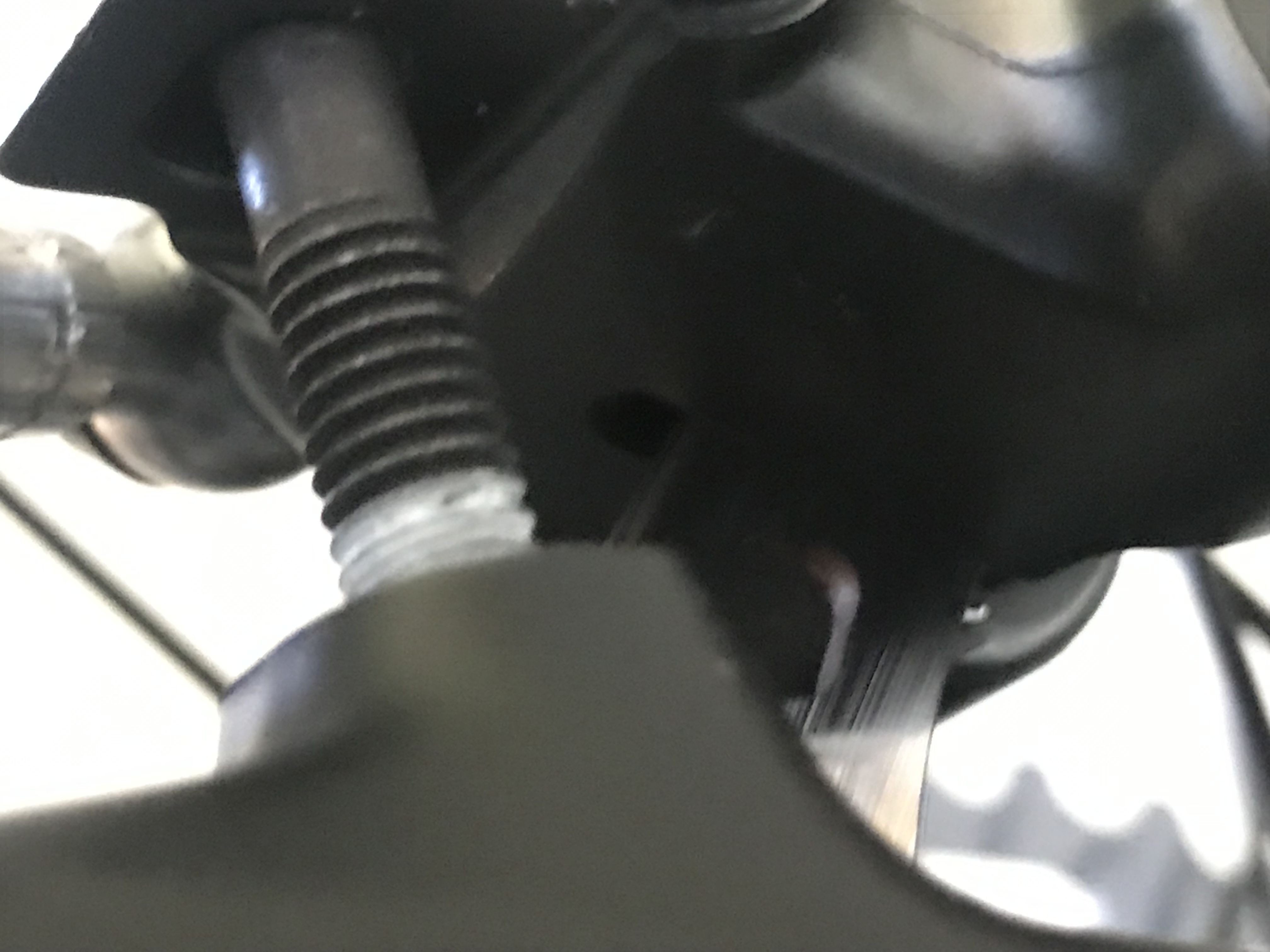

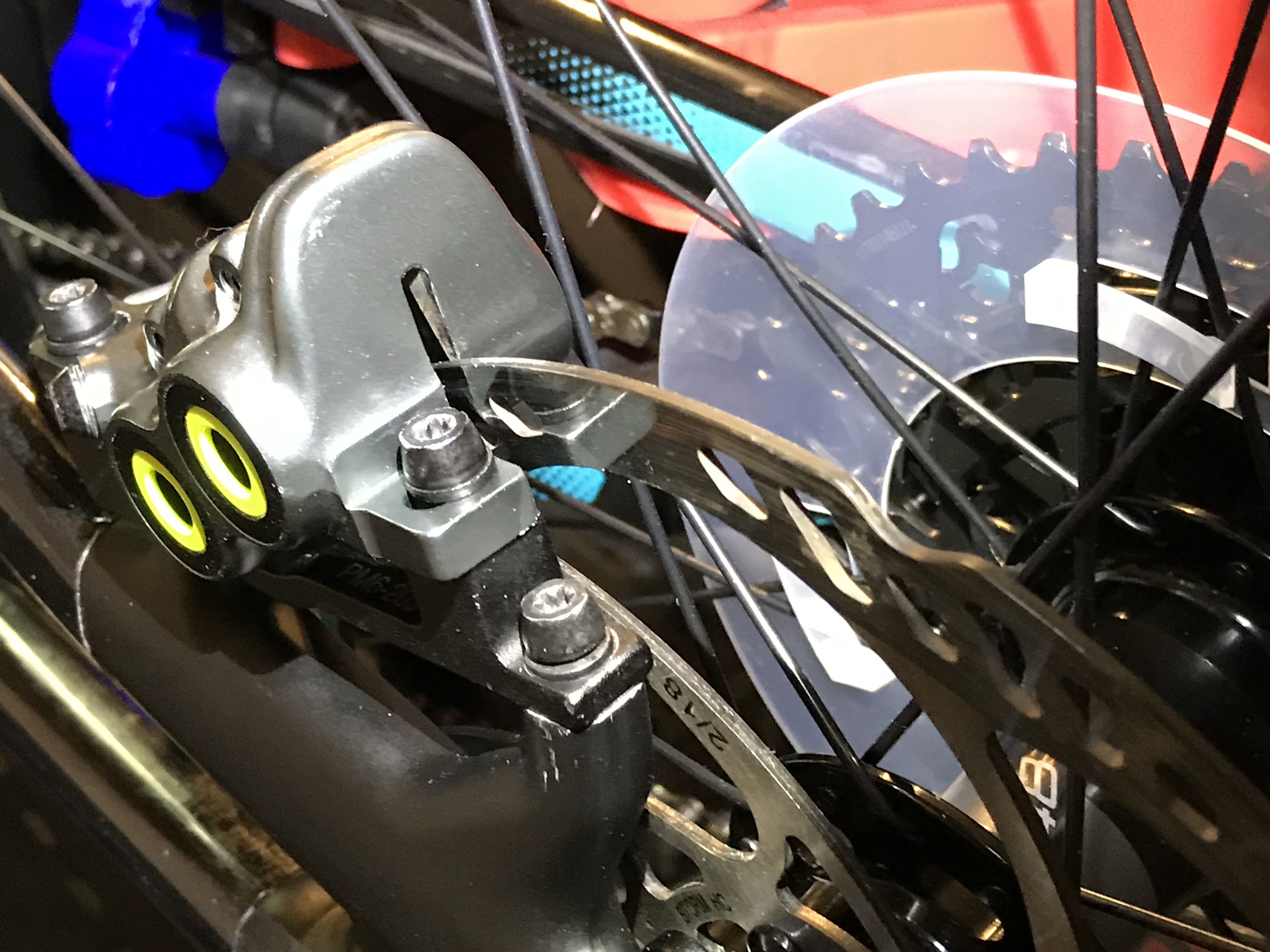

Heute dann die Überraschung! Hier paßt der Adapter nicht, da die Schwinge komplett andere Maße und Winkel hat. Ich bräucht 9 und 17mm als Adapter. Die Maße der Adapter finde ich nicht, die allgemein. Beschreibung der Umbaumaße bringen mich auch nicht weiter.
Mit dem alten Adapter QM 42 ist der Bremssattel viel zu hoch!! Im obersten Bild der originale Adapter für den serienmäßigen Shimanosattel.

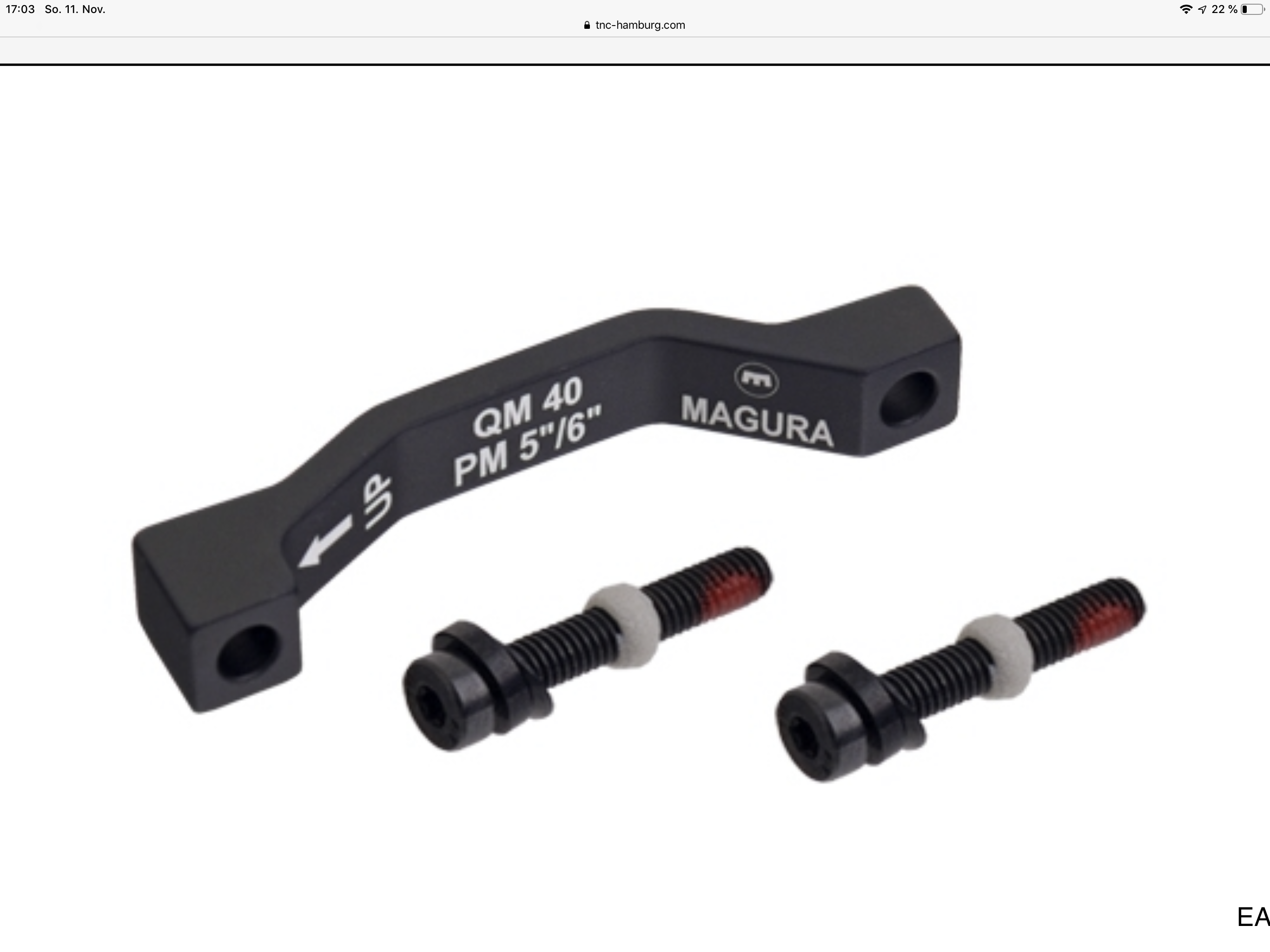

Ich habe mir jetzt testweise den QM40/PM6 bestellt. Schlimmstenfalls muss ich mir einen frästechnisch anpassen.
Hat jemand eine Lösung an markterhältlichen Lösungen? Basteln kann ich selber.

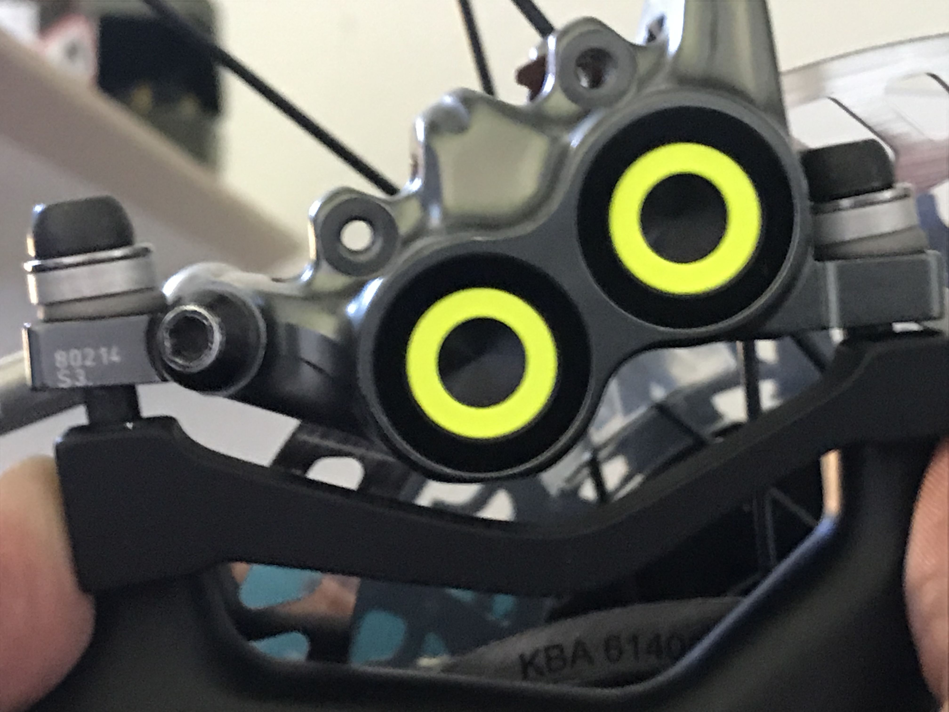

Oha..... du hast auf den 2019 FSR den MT7 Bremssattel, ODER ist es eher eine Mutmaßung basiere auf meinen Angeben hinsichtlich deiner Vorschläge?
Den QM42 hab ich ja selber und der paßt nicht, also Sattel ist damit viel zu hoch
Ja Mutmaßung von der Optik her.
Und Dein Bild macht es nicht besser :D
Kann sein das der 40 geht, es kann aber auch ein 28er oder sogar 26er sein. Ist gerade echt schwer einzuschätzen.

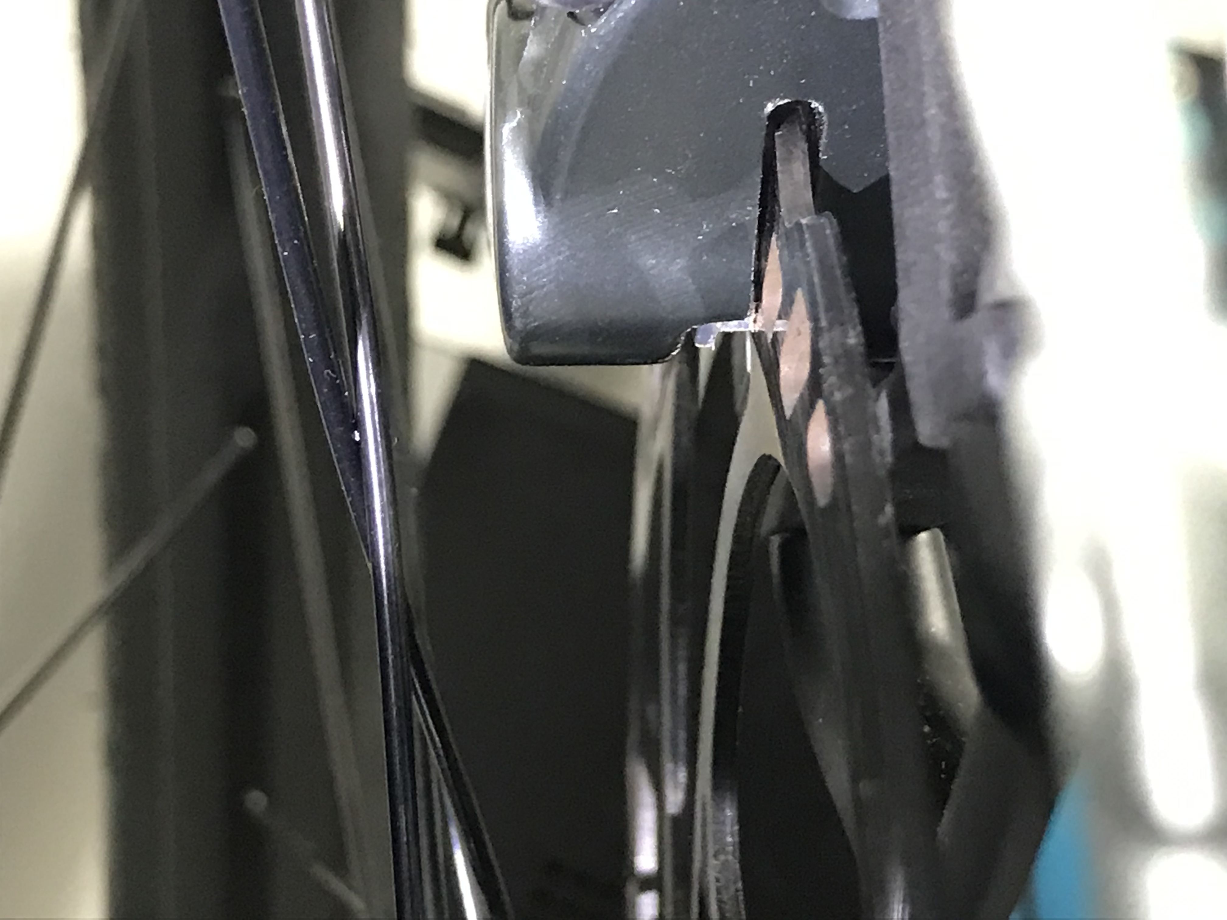

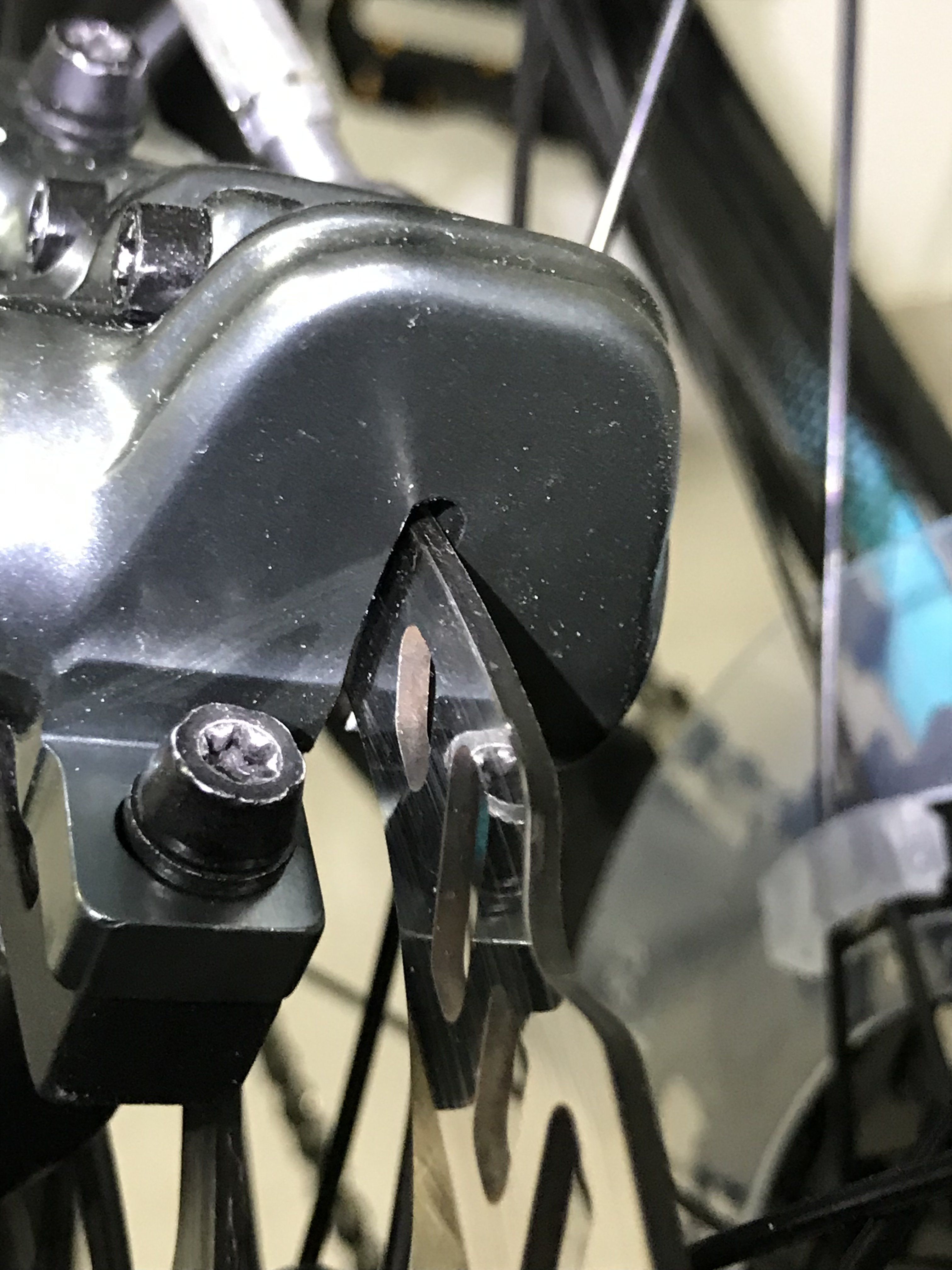

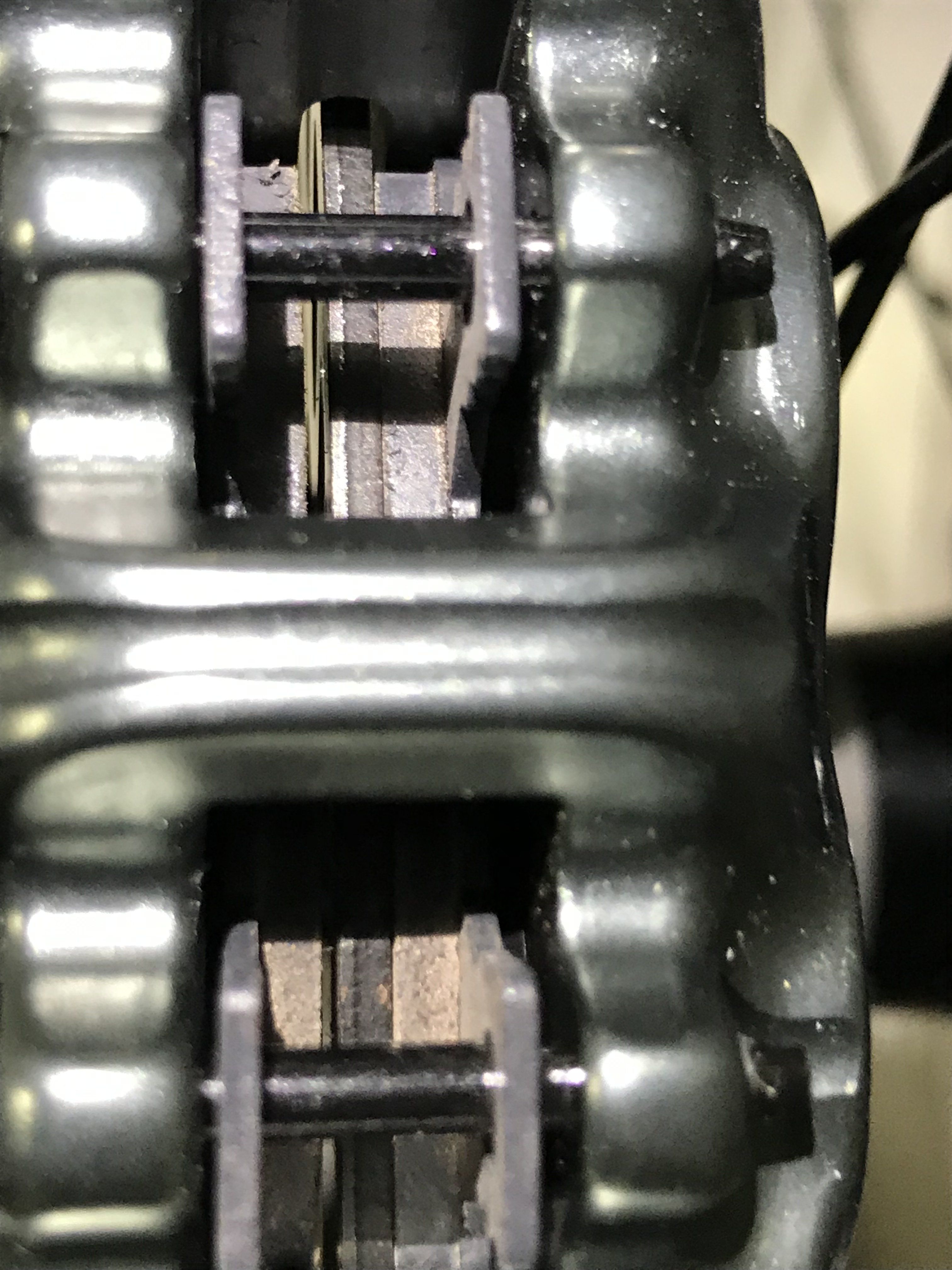

Ich sehe gerade, auf dem Foto sieht das etwas schief aus, aber ich habe den Sattel noch nicht festgedreht, muss noch entlüften und zentrieren .

Problem scheinbar gelöst.

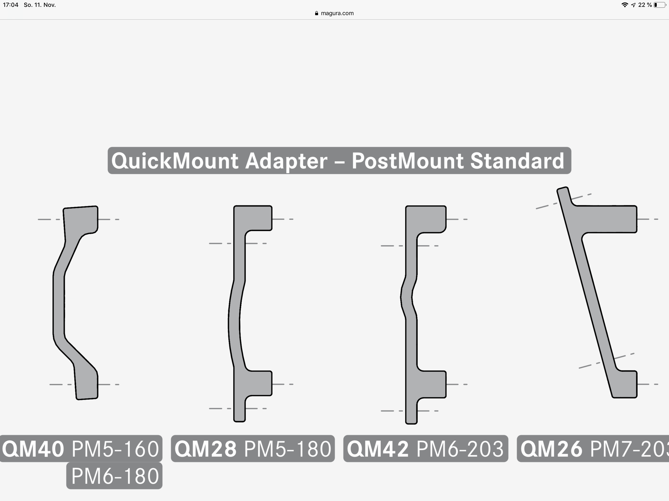

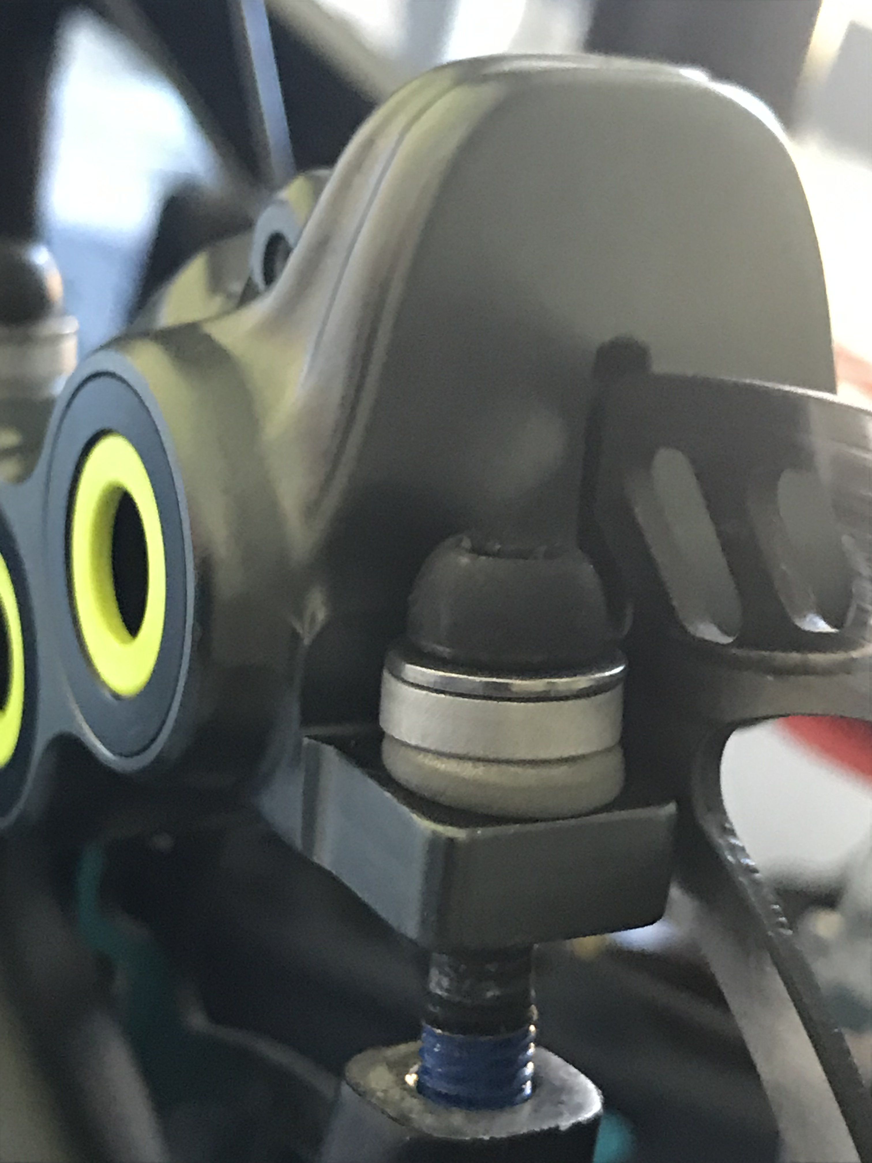

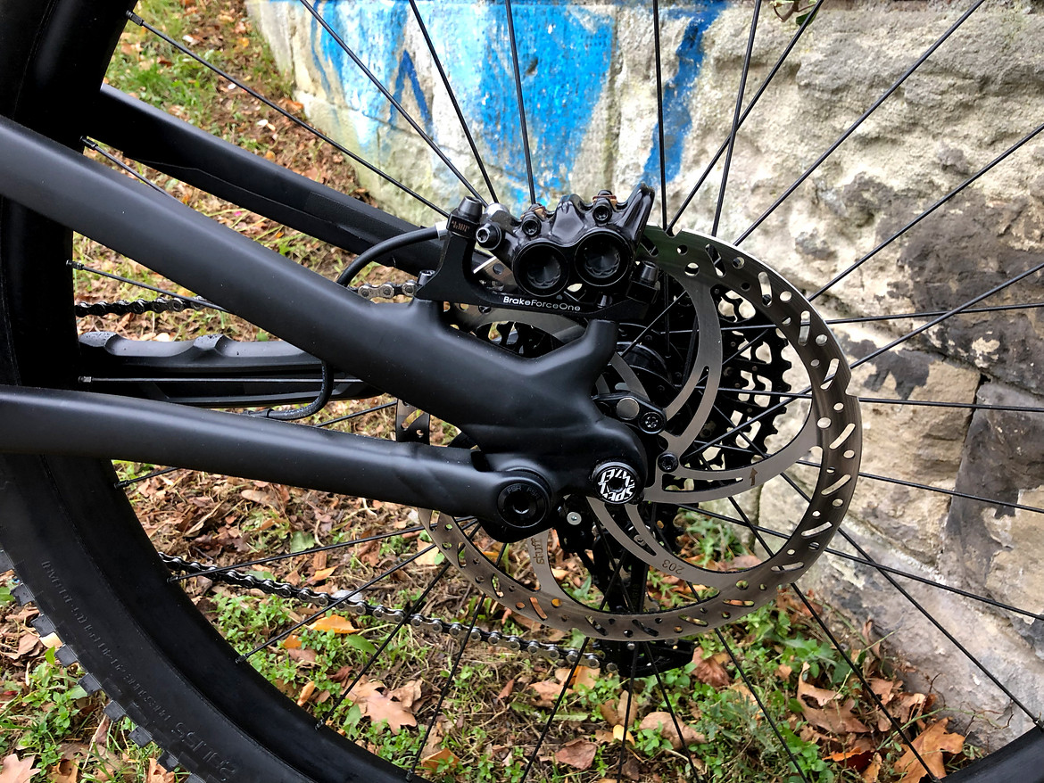

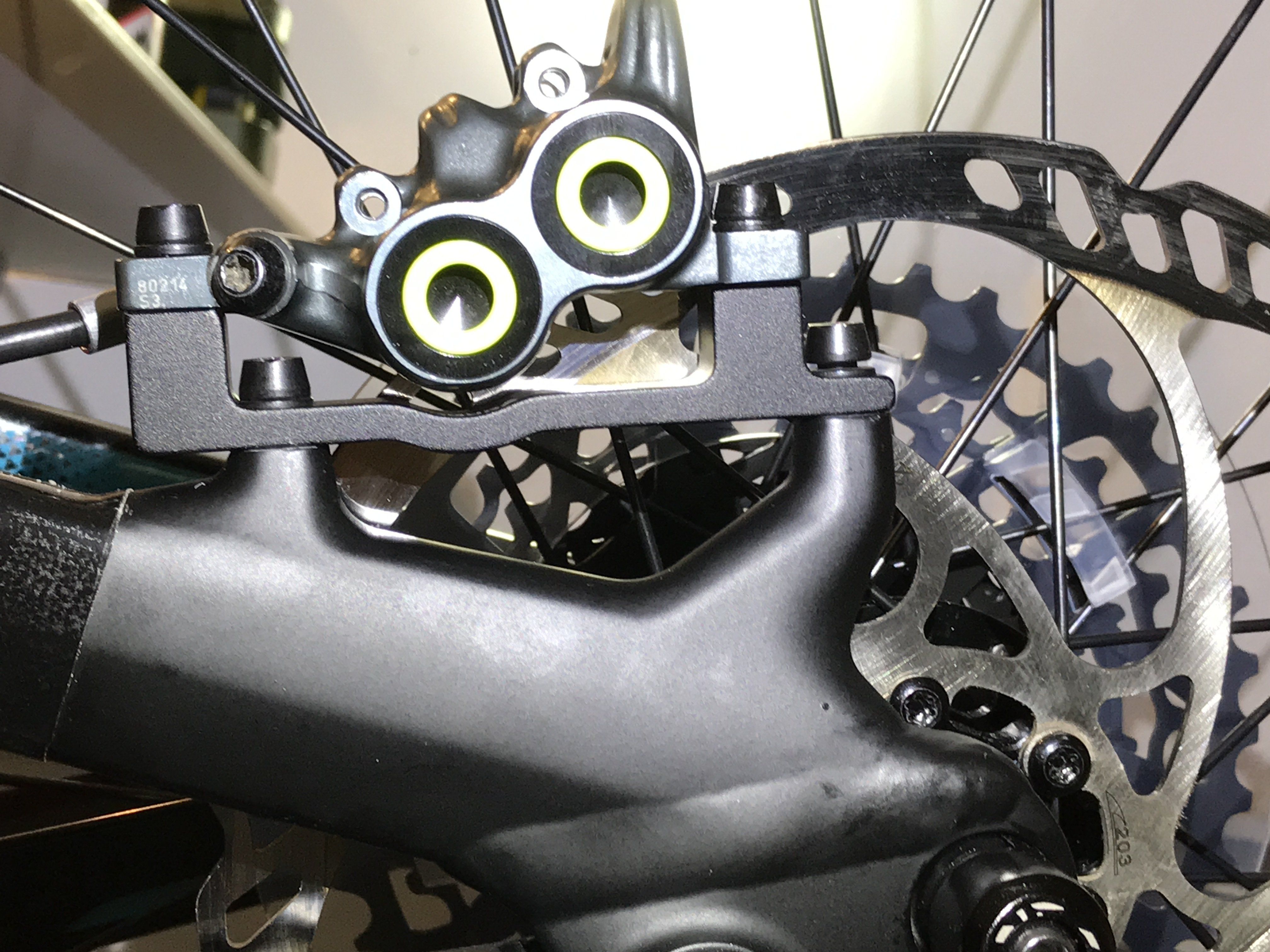

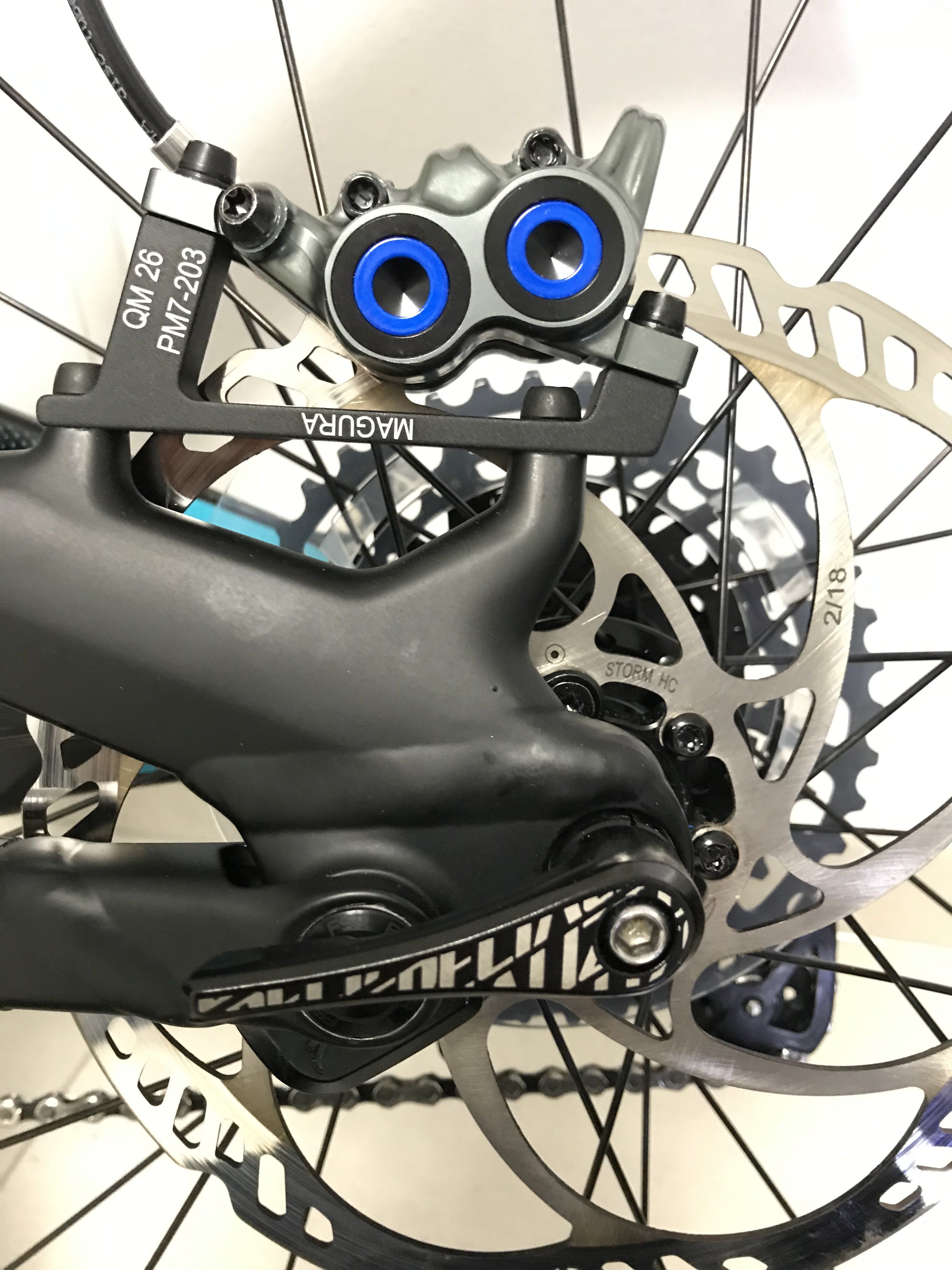

Vorne muss QM-42 / PM6 für die 203mm und hinten (siehe Bilder ) der QM 26 /PM7-203 für die 203mm Magura Storm HC.
Ich habe ALLE Post-Mounts ausprobiert. Bisher noch nicht zentriert und noch nicht mit Drehmoment angezogen.

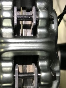

Mal so nebenbei, hast du mit der MT5 und den 8.R auf 4 Trägerplatten keine Probleme beim Heck? Meine damit in Dingen wie schleifen/klingen.
Nehme an du meinst mich, wenn ich richtig reinkloppen muss und das mehrmals nacheinander hab ich manchmal ganz kurz n Zicken - aber wirklich sehr selten - was ist deine Empfehlung? Hab auch noch die "normalen" Beläge hier rumliegen...
