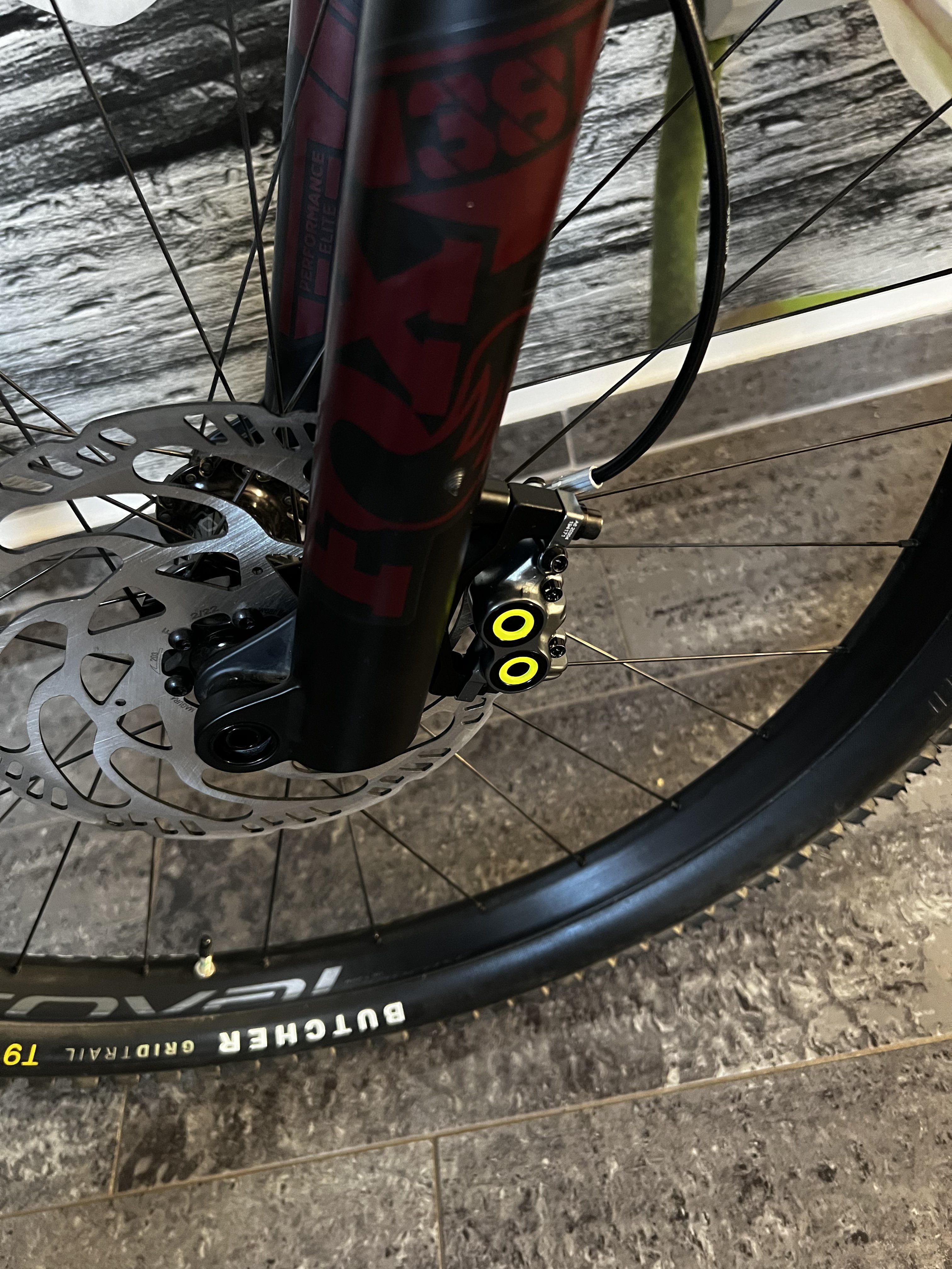

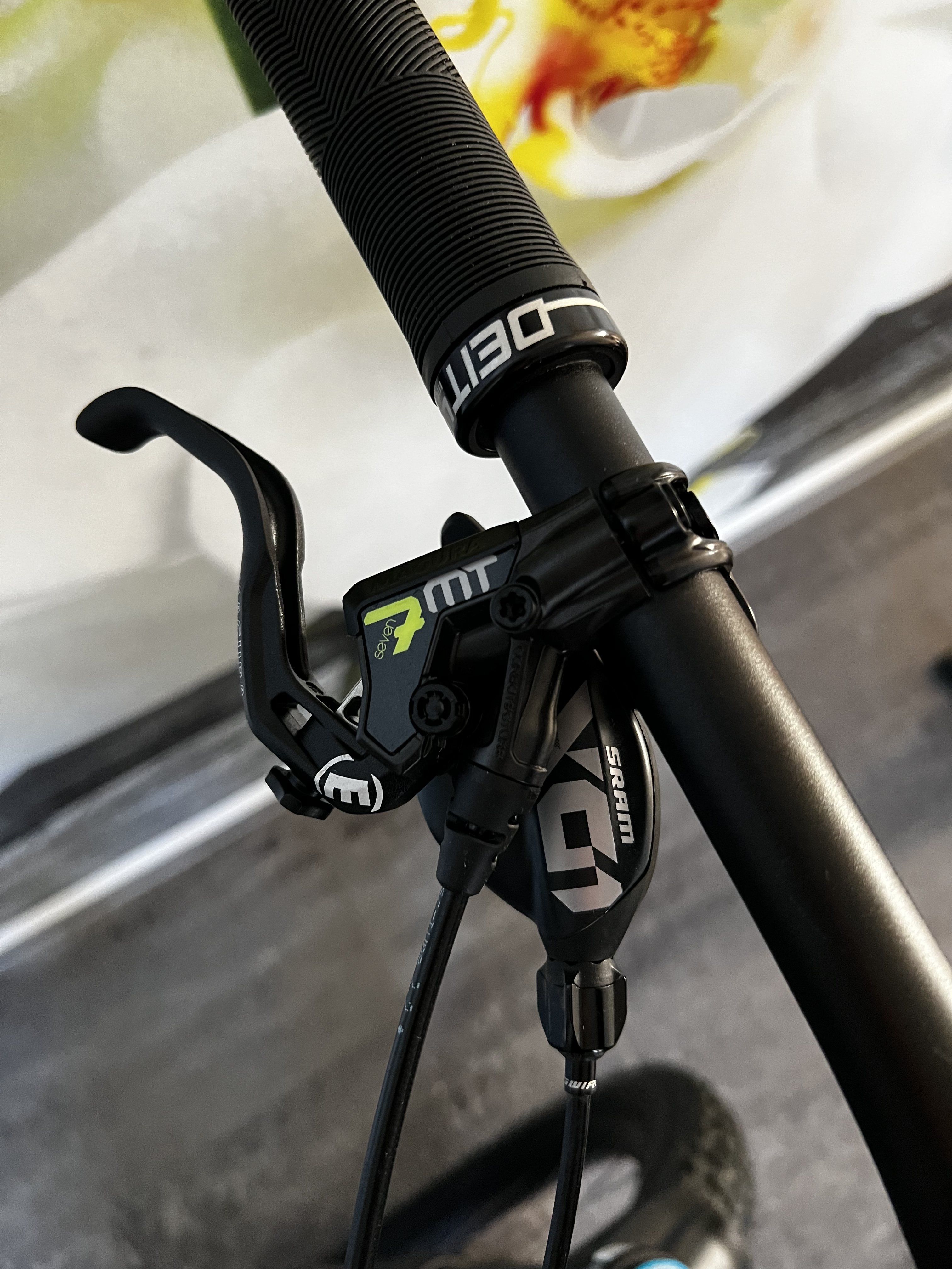

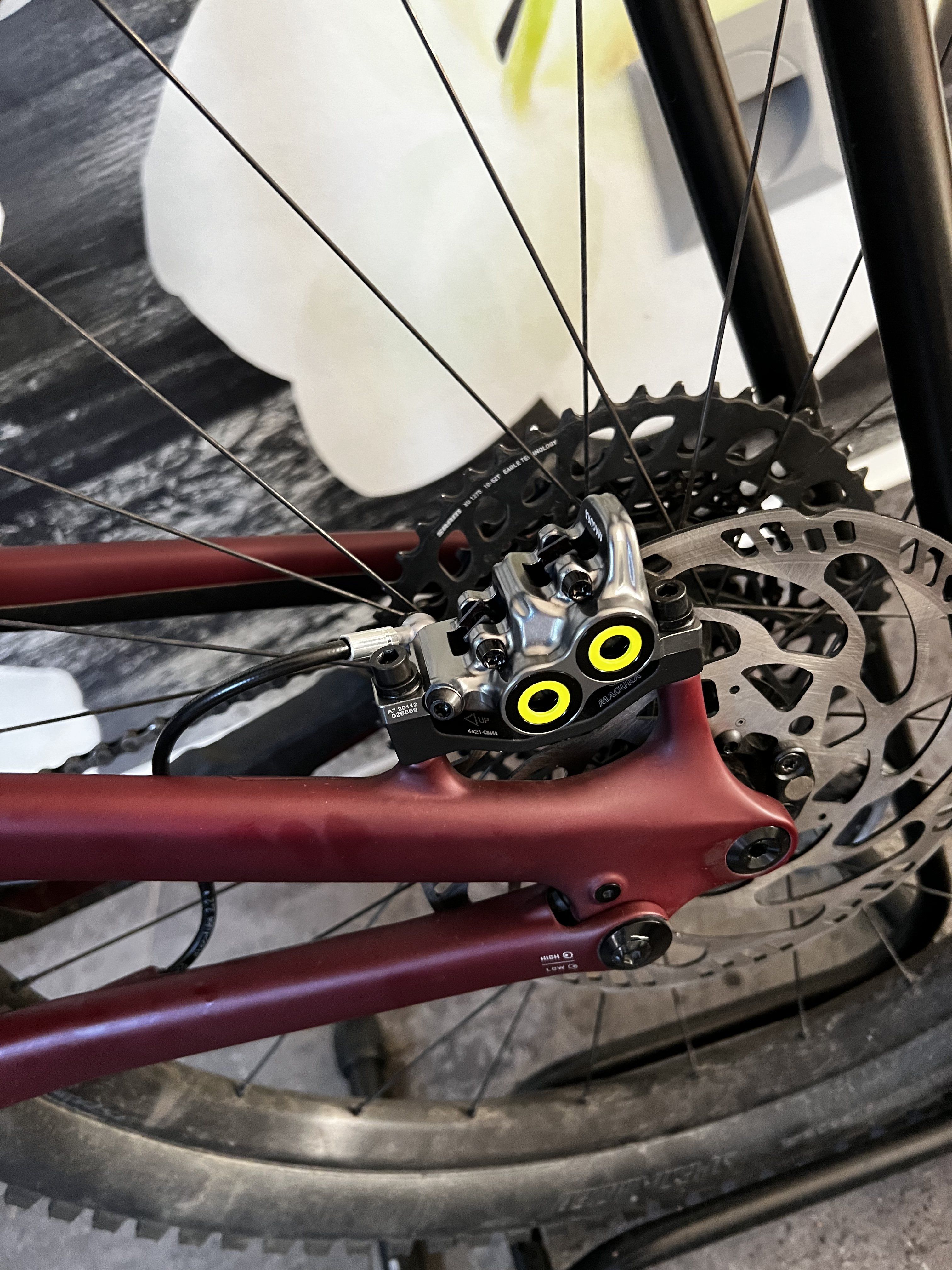

Hi,
Ich hab die MT7 verbaut nachdem ich die SRAM nochmals einstellen lies und noch immer ein schwammiges Gefühl am Bremshebel hatte…
Die MT7 hab ich noch nicht eingebremst - am Wochenende steht das als erstes auf der Todo Liste. 🙂
