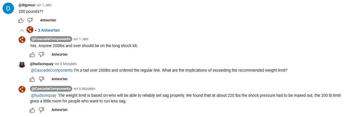

Kommentar von Cascade zum Installations-Video auf Youtube:
"The weight limit is based on who will be able to reliably set sag properly. We found that at about 220 lbs the shock pressure had to be maxed out. the 200 lb limit gives a little room for people who want to run less sag."
Ich (90kg/200lb abgetropft) bin gespannt.
Evt hängt das Gewichtslimit mit dem maximal Druck des Dämpfer zusammen? Durch die höhere Übersetzung wird so 10% mehr Druck nötig sein.
Hätte ich mal den nächsten Kommentar auch gelesen... ja, genau, das scheint das Thema zu sein.
