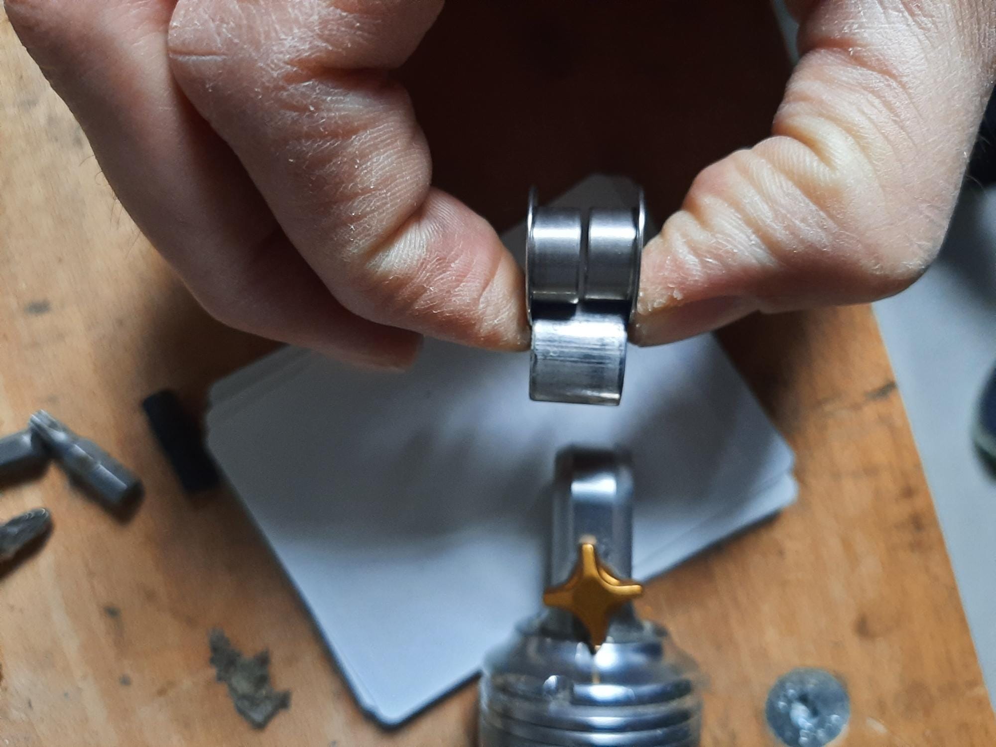

Das Geld für den Fixshox von dhsign kann man sich mMn beim Levo sparen. Der Fixshox macht mMn erst Sinn, wenn diese in beiden Dämpferaugen zum Einsatz kommen und nicht nur am vorderen. Einen gewissen "Float" lassen auch die Huberbuchsen (je nach Gleitlagergröße) zu und wäre im vorderen Dämpferauge beim Levo auch meine Empfehlung. Das Hauptproblem beim Levo ist halt die starre Verbindung zwischen dem unteren Dämpferauge und dem Yoke.
Im oberen Gleitlager den Fixshox zu verbauen macht schon Sinn. Im unteren geht ja nicht. Da zueinander 90° verdreht. Hier macht dann ein Gleitlager wie von Huber Sinn. Wichtig ist dass es passgenau ist und kein Spiel hat.
Ich habe die obere Buchse ganz minim konvex gedreht, damit seitlich ein wenig Bewegung möglich ist. Geht halt auf die Haltbarkeit.
Der Verschleiss der Kolbenstange und die brechenden Kolbenstangen haben meiner Meinung zwei verschiedene Ursachen. Der Verschleiss entsteht durch die seitlichen Belastungen durch den Rahmenflex und die brechenden Kolbenstangen durch Durchschläge. Die Kraft kann dann nur nach oben oder unten weg. Tendenziell nach oben.
Ich hab keine Bedenken oder Probleme mit den Buchsen auf der Yoke-Seite.
Daher ist mir das Specialized Hardwarekit für 20€ am liebsten. Da sind sogar noch Bolzen dabei.
Huber Buchsen hatte ich am Nomad 3 mit dem Cane Creek Dämpfer verbaut. Ja, funktionieren auch.
Das Huber-Tool ist aber regelmäßig im Einsatz. :daumen:
Die sind kürzer als die Gleitbuchse und klemmen die Aufnahme. Die drehen sich nur mit Gewalt.
Die Verbindung ist seitens Specialized also eher steif ausgeführt. Dann hätten sie sich das Gleitlager sparen können. Ist vermutlich nur drin, damit die Aufnahme allgemein kompatibel bleibt.

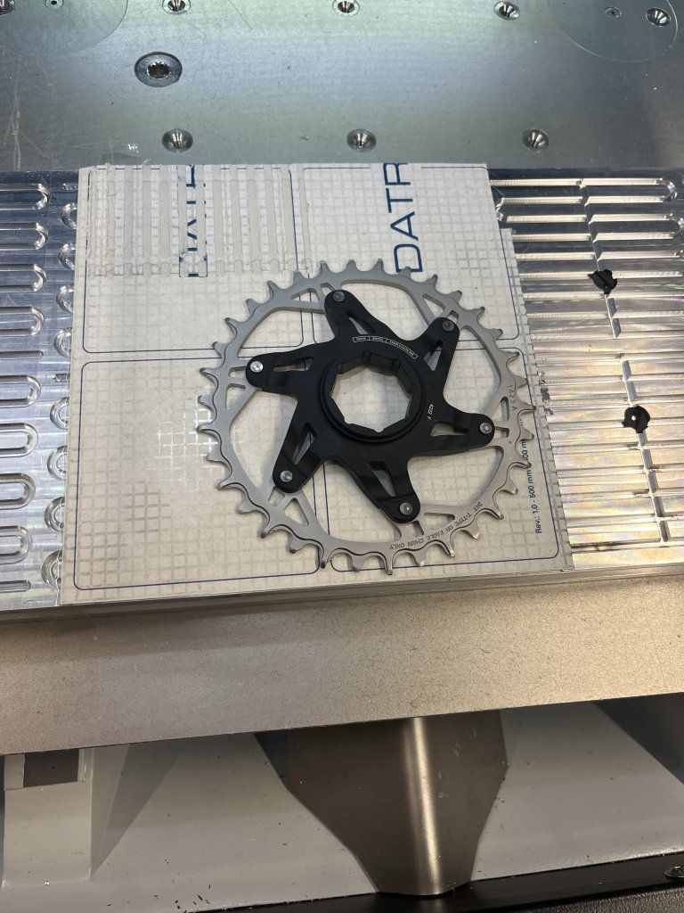

Wie war das jetzt? Lohnt es sich das mit dem Original-Kettenblatt zu probieren, oder doch lieber gleich das 104er Kettenblatt bestellen?
Also ich fahre das o.g. DM Kettenblatt für "Brose". Habe es 2mm abgefräst hinten damit die Kettenlinie optimal ist.
Es schaltet zu 100% korrekt. Es gibt aber viele die das originale Fahren, ohne Probleme.

Ich interpretiere das aber so, dass Kettenblatt und SRAM-Kurbel aus der Brose-Gruppe eine 52er (2mm-> 53er?) Kettenlinie erzeugen?
Edit: ach ne, der Spider wird ja am Tretlager montiert, nicht an der Kurbel.
Also steht das Brose-Kettenblatt zu weit außen (57?)?
Gestern Abend das DM Kettenblatt um 2mm erleichtert
