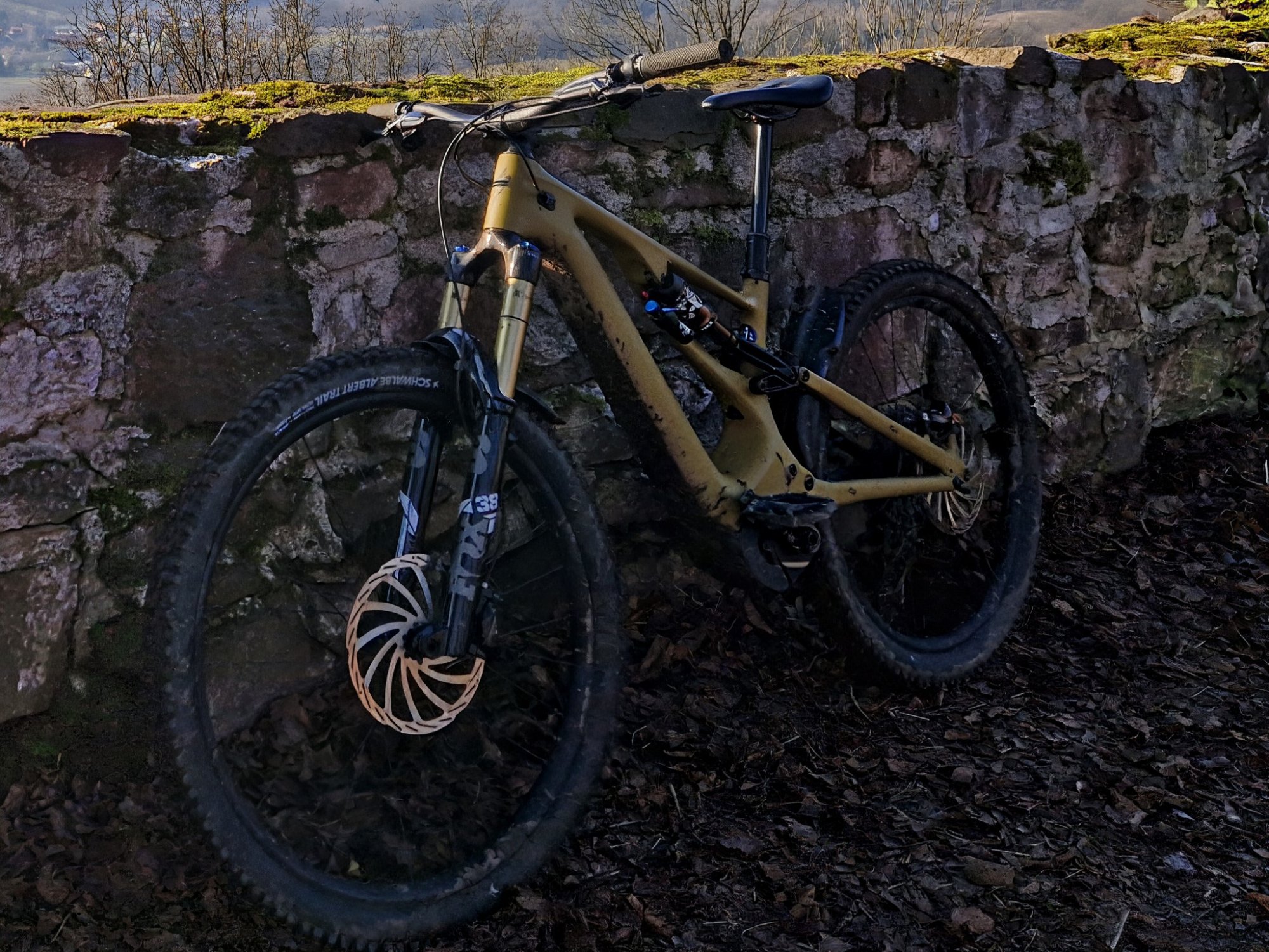

Levo S6 !
Aktueller Zustand , ich liebe das Bike
Ordentliches Gewicht bei der Rahmengröße💪🏼
Wie biste da hin gekommen? 500er Akku?

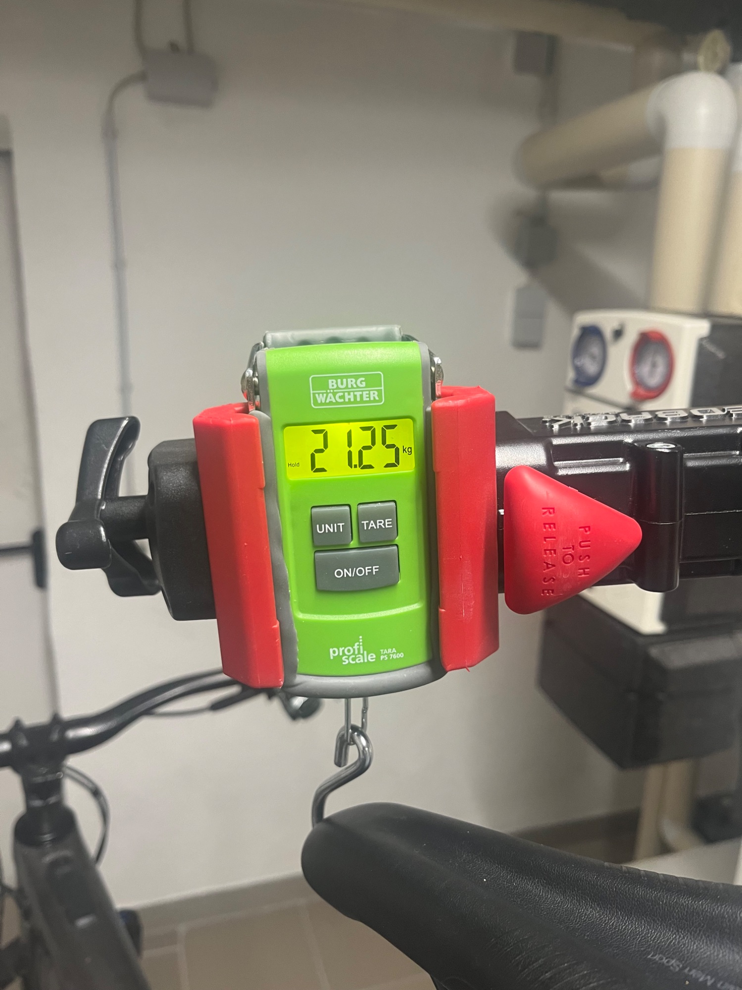

Liege jetzt bei meinen bei ca 23kg
Unter anderem 500wh
Den 700wh habe ich noch nicht einmal benutzt 🤪. Da nehme ich die -730g zentral und unten im Bike gerne mit.

Unter anderem 500wh
Ging hier schon mal darum, auch mit Teilen
Unter 21 wäre mit ein paar Euronen/anderen Teilen auch machbar
Wollte aber auf keinen Fall größere Kompromisse machen
Ah okay👍🏼
Mit 36er statt 38er wäre ich auch unter 23kg gekommen. Aber da ich die 38er schon über 3 Jahre kenn bin ich doch bei der geblieben.
