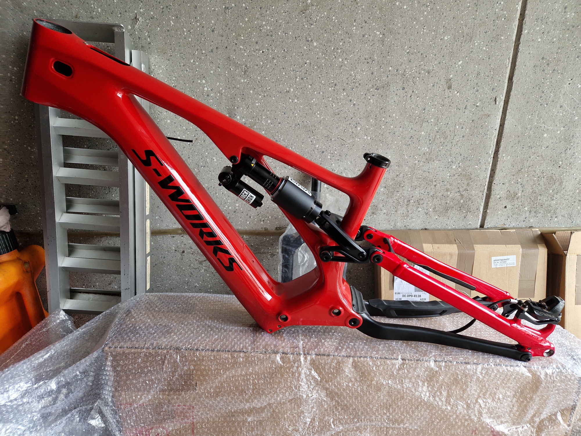

levo 2022
Das hätte ich so niemals abgenommen. Geht garnicht oder hast es dafür umsonst bekommen? das kann man doch so nicht verkaufen....
tja leider vorher zahlen müssen und dann wurde es mir zugesendet ....
Ich hätte das jetzt eher Bedenken bzgl der Carbon Prüfung und Reparatur ?! :eek:
zum Glück war der Schaden nicht so gross......
Was man da an der anderen Seite hat, sieht man erst wenn er den Auftrag hat!
Bis zur Erteilung des Auftrages gute Kommunikation, dann "ein toter Mann"....
Gruss
Norbert

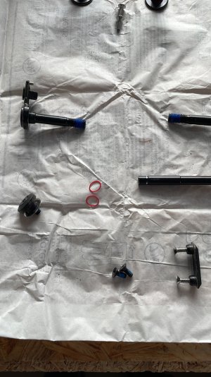

Servus, hat von euch jemand eine Ahnung wo die kleinen roten O Ringe hingehören?
Sind aus der großen Motorabdeckung bei der Demontage rausgefallen und kann sie leider nicht zuordnen 😬

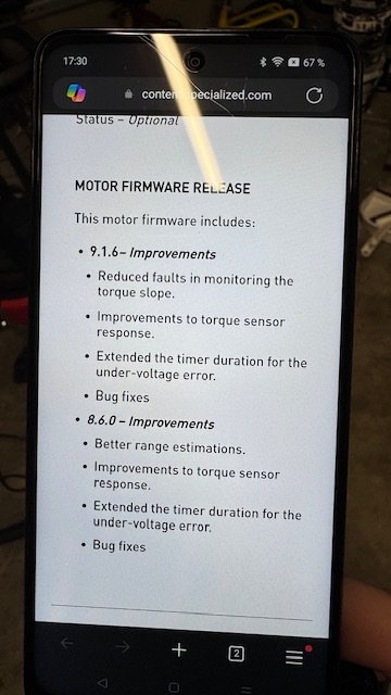

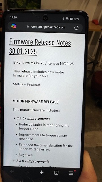

sehr ähnliches Verhalten hab ich bei mir auch festgestellt, besonders wenn ich langsam an einem Anstieg fahre, für 1 Sek. kurze Unterbrechung und dann wieder normal weiter. Ich habe verschiedene Einstellungen probiert, die Sensorbefestigung überprüft, aber es tritt immer mal wieder auf. Letzte Woche hab ich das neue Update ausspielen lassen und hoffe das dieser Schluckauf jetzt aufhört, bin aber seitdem nicht mehr gefahren. Ich hab auch ein Levo 24 Comp Alloy.
Hast du seit dem Update schonmal dein Rad bewegt und eine Veränderung wahrgenommen?
