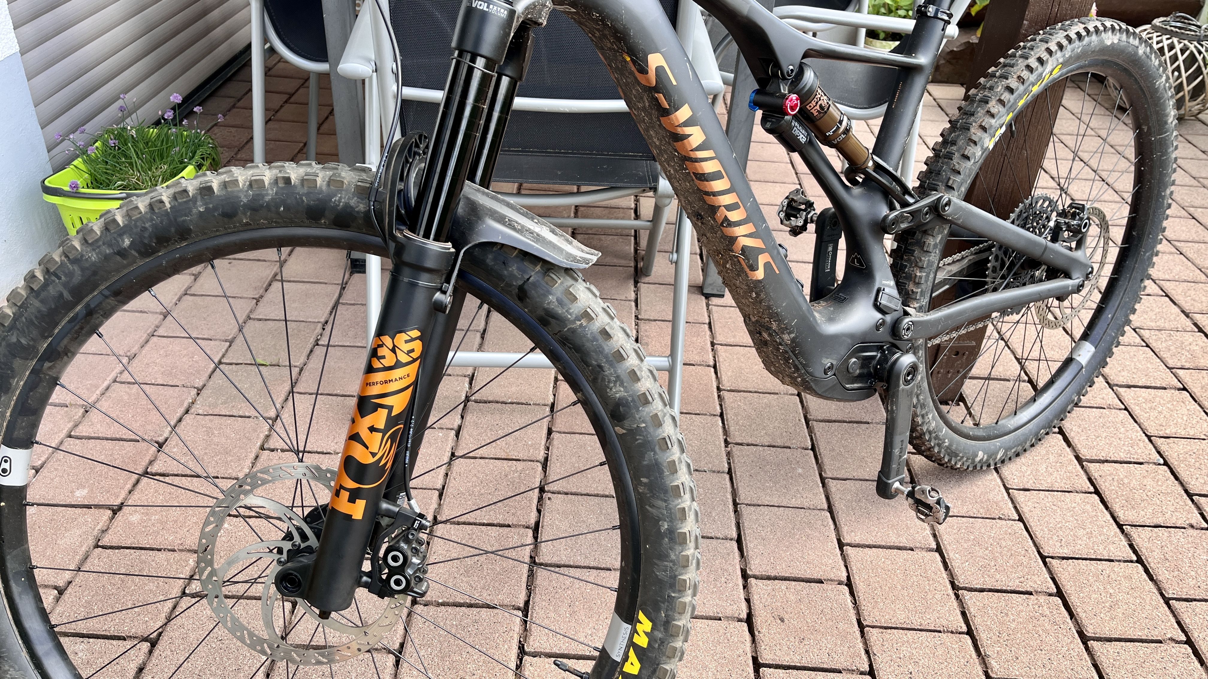

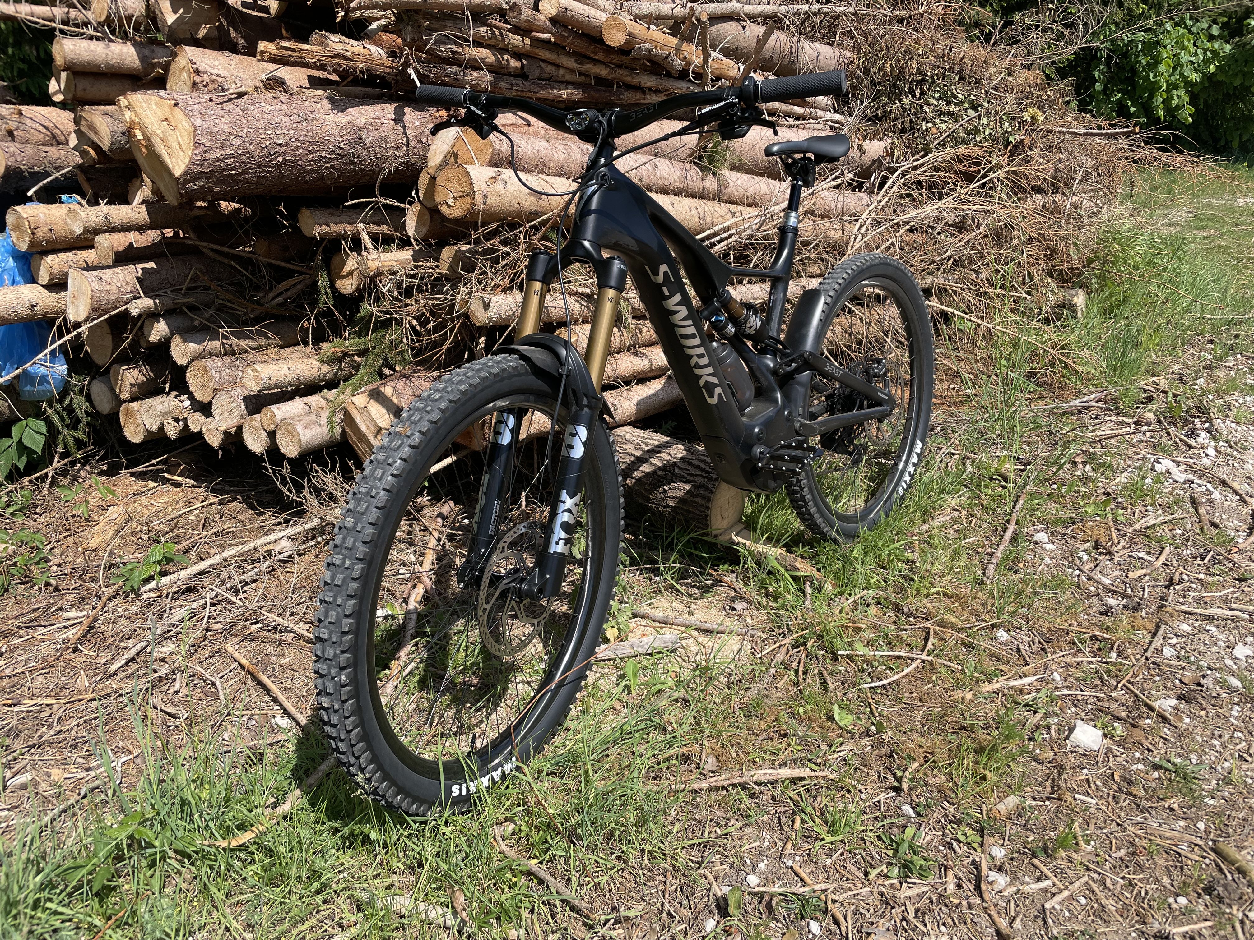

Gibt es eigentlich passend zu dem S-Works Framekit Gabel Decals für die Fox 36 in Bronze? Ich finde nicht wirklich was passendes?
96821-00_LEVO-SL-SW-CARBON-CARB-BNZFL-CARB_FDSQ
Hallo, schau mal bei Slickgraphics nach da kannst du einiges konfigurieren. Deine Farbe müsste die Copper sein.
Habe mal kurz nachgeschaut. Musst bei Colour 1 unter Foil gehen dann Metallics auswählen und dann kannst du dir die copper auswählen. Danach Colour 2 auch zu Foil dann wieder Metallics und copper auswählen .
Versand war bei mir 3 tage.
Cool, danke dir. Hab ich mal bestellt. Von den Bildern her sieht das schon verdammt gut aus. Hätte ich nie gefunden.
Hab am We die erste Ausfahrt gemacht. Mega Teil. Das einzige was jetzt nicht so doll war, war der Hinterbau. Den hab ich ja gefühlt bei jedem kleinen Drop durchgeschlagen. 80Kg--> 225psi, hatte ich zw. 25-30%Sag.
Laut Fox ID ist da ein 0,6 Inch Spacer drinnen.
Werde mir jetzt mal ein paar Spacer besorgen und mich hier rantasten. Hat jemand ähnliche Erfahrungen gemacht? Find ich schon schwach das Specialized den Dämpfer von der Progression so schwach ausgelegt hat. Größe L geht ja schließlich von 173cm - 188cm, dementsprechend liegt der normale Biker dann halt auch zwischen 70-90Kg.
Decals sind angekommen u verklebt. Sieht Live viel passender aus als auf den Bildern.
100% passt es nicht, aber ich denke was passenderes wird es nicht geben. Evtl. wäre es in gloss exakter. Danke nochmal an harry45.
