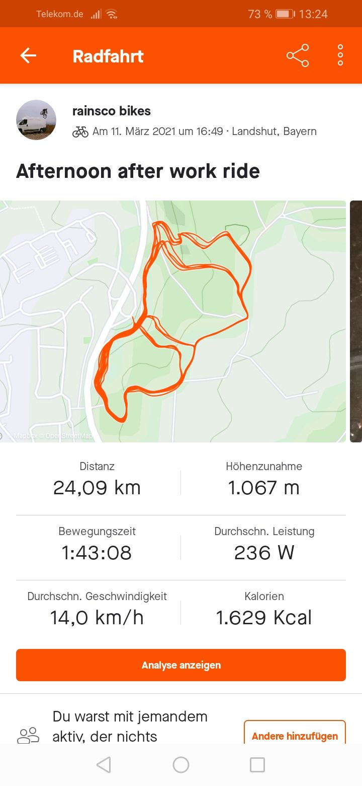

Mein Hometrail, eine Halde, ist ca 160 Meter Hoch und ich schaffe es im Boost mit 500wh vielleicht 4-5 mal hoch plus An- und Abreise im flachen. Wenn ich also voll durchbooste, bin ich in knapp über ner Stunde fertig mit Akku und Feierabendrunde.
Umgerechnet auf das Rotwild, könnte ich ja dann nicht mal ne Stunde fahren, wenn ich denn die volle Leistung im Uphill abrufen möchte.
