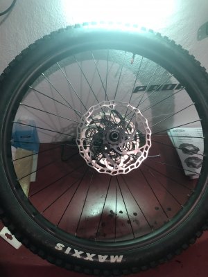

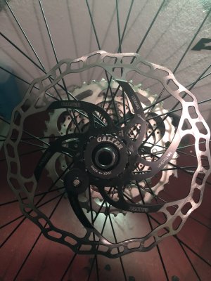

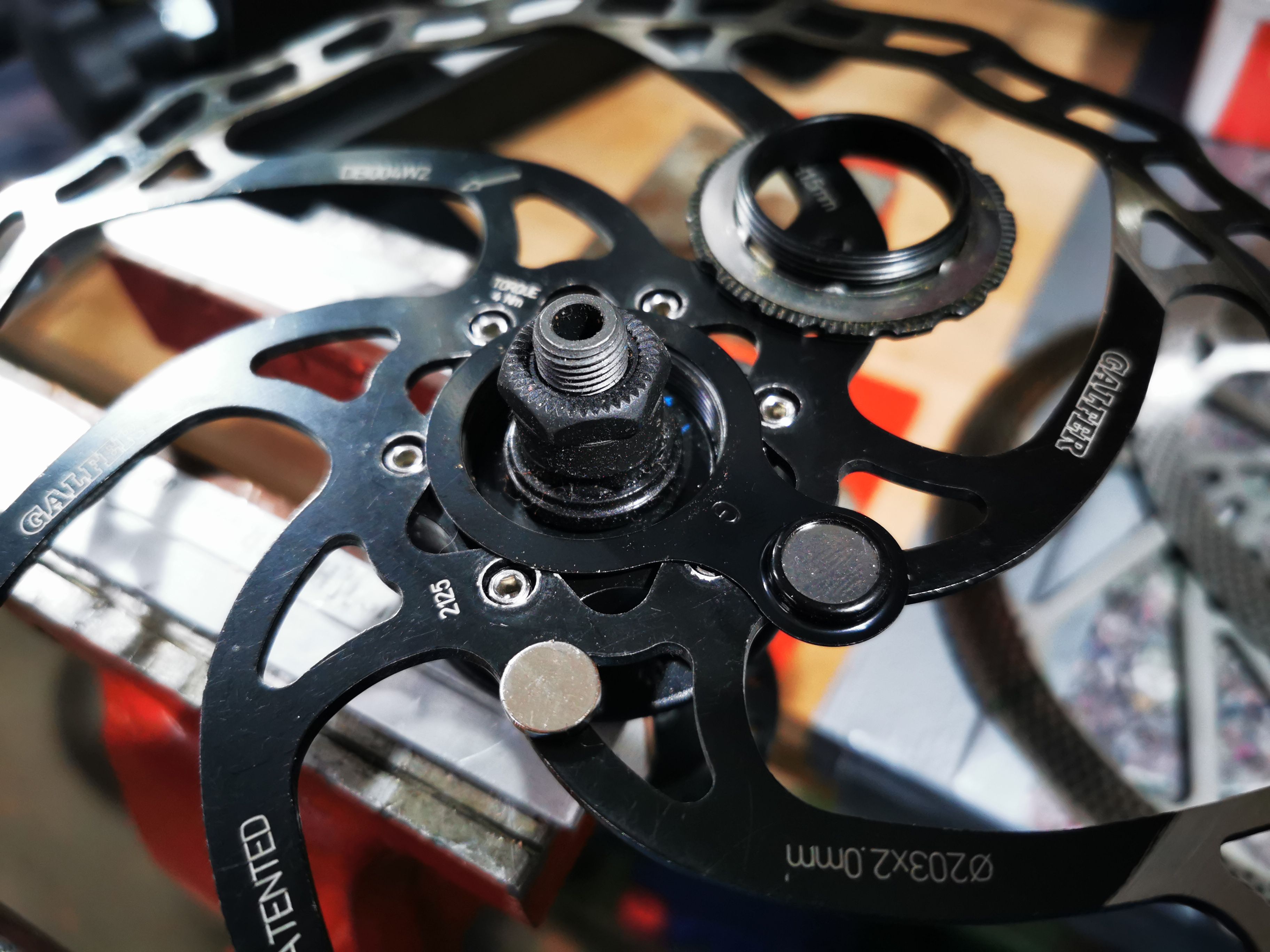

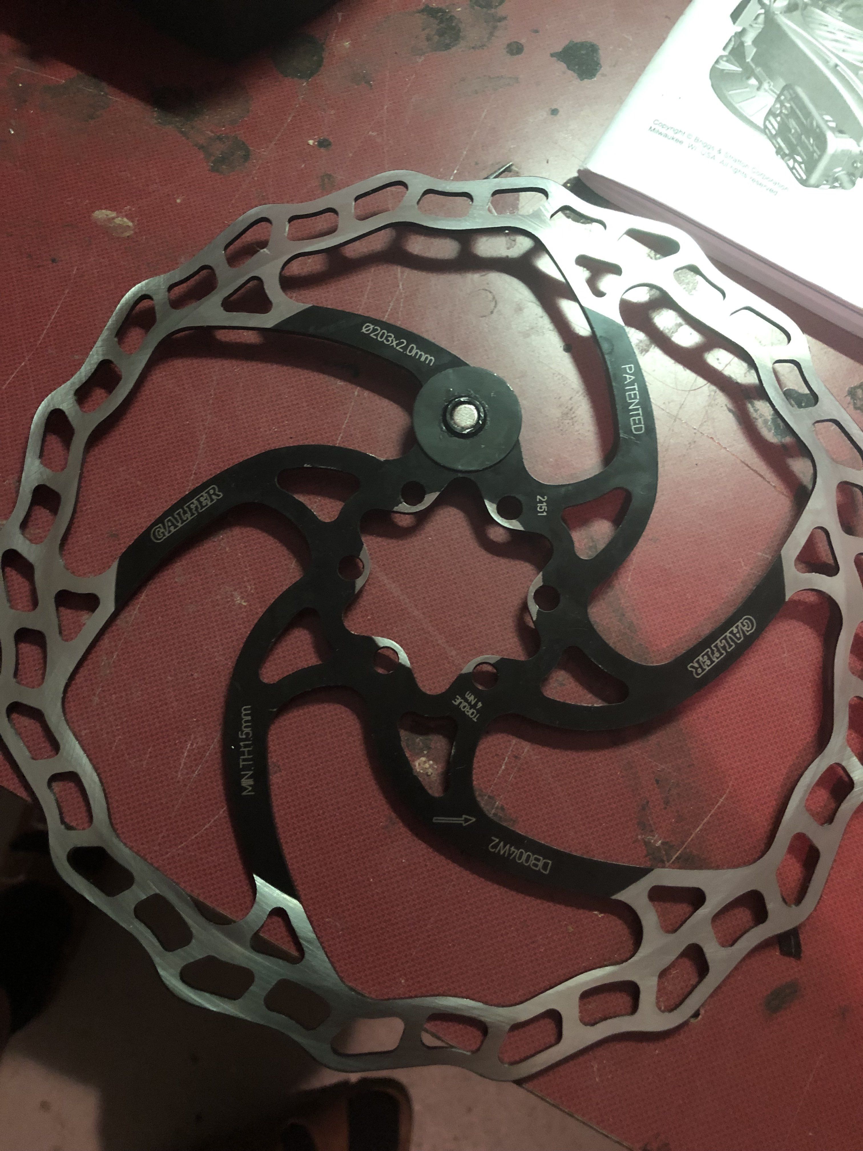

Ich bin dabei meine Shimano Scheibe hinten gegen eine Galfer Wave 203x2mm Scheibe zu tauschen.
Die Galfer Scheiben sind 6 Loch und ich habe CenterLock.
Habe jetzt die Scheiben mit Centerlock Adapter dran.
Nur die Frage ist jetzt, welcher Magnet passt für die Galfer Wave Scheiben???
Der Magnet in der anfangs verbauten Shimano Scheibe ist fest mit zwei kleinen Schrauben in der Scheibe verschraubt, den kann ich nicht verwenden.

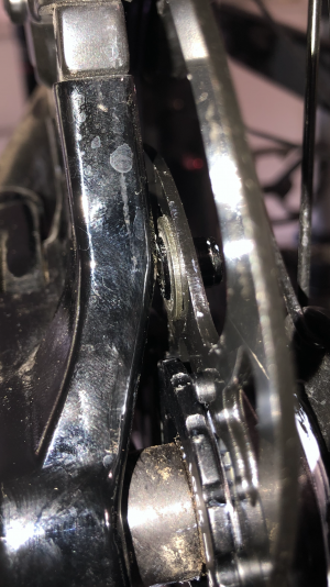

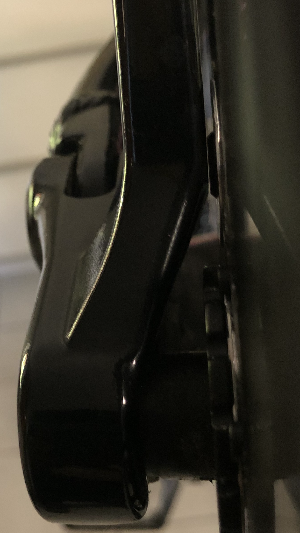

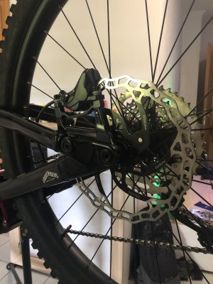

Hab jetzt mal nen Galfer Magneten der eigentlich für die Shark Scheibe ist mit ner Unterlegscheibe ran bekommen.
Nur das Problem ist, er würde am Rahmen schleifen.
Also geht auch nicht 😓
Siehe in den Bildern…

Hab derweil nach laaanger suche im Baumarkt eine echt dünne Unterlegscheibe gefunden, die bißchen aufgebohrt das der Galfer Magnet durch passt und ran gemacht.
Da passt aber echt kein Blatt Papier zwischen Magnet und Rahmen 🙈

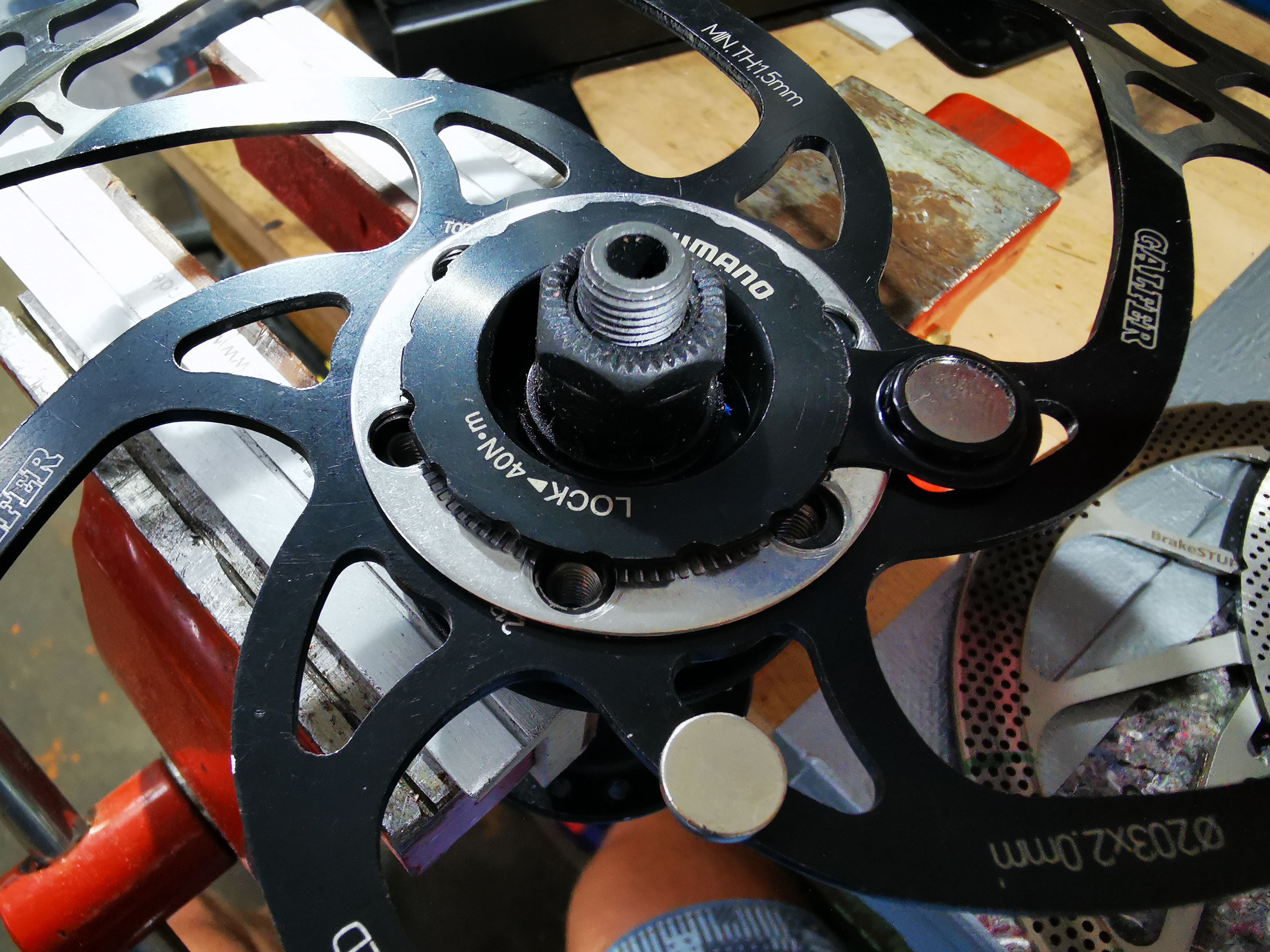

hab mal gemessen weil ich das Zeug tlw. da hab
Magnet direkt an der Scheibe geklebt trägt 2,2mm auf
Giant Ring aussen direkt an der Scheibe trägt ca. 3mm auf (weil der Magnet ist eingefasst), das funktioniert aber meiner Meinung nach nicht gut da der dünne Ring wenig Pressfläche auf der Scheibe hat (Scheibe wird unstabil gehalten) hinter der Scheibe geht der Giant Ring gar nicht
mit Shimano Adapter und Befestigungsscheibe ginge es ev. besser aber dann trägt es bereits 4mm auf
ohne CL Adapter geht das deutlich besser (ist bei meiner Frau in ihrem Giant Liv mit CL Scheibe montiert)
Lg Tirolbiker63
wenig Pressfläche auf die Scheibe (schmaler Giant Ring)
mehr Anpressfläche durch Shimano Adapter (Aufbau dann aber dicker)
Servus.
Also funktioniert bei mir leider nicht mit dem Giant Magneten.
Ist bei mir so eng an dieser Stelle am Rahmen das der Magnet anstößt und sich das Laufrad nichtmal mehr drehen kann.😓
Nervt ziemlich…

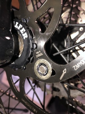

Hab jetzt die Lösung mit dem Galfer Magneten in der Beilagscheibe gemacht.
Ist Schleiferei und funktioniert.
Andere Lösung find ich nicht. 🤷🏻‍♂️
