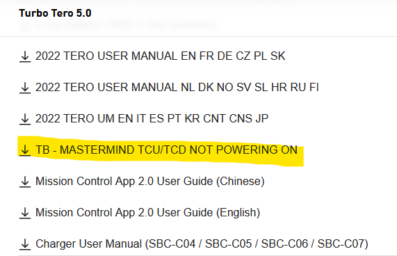

Hallo @elgaggo
ich hatte das Problem beim Tero auch (das Display wird auf eine Garminhalterung aufgedreht, macht das ganze einfacher) und dort (bei den Teros) habe ich das gefunden.
Siehe Anleitungen
