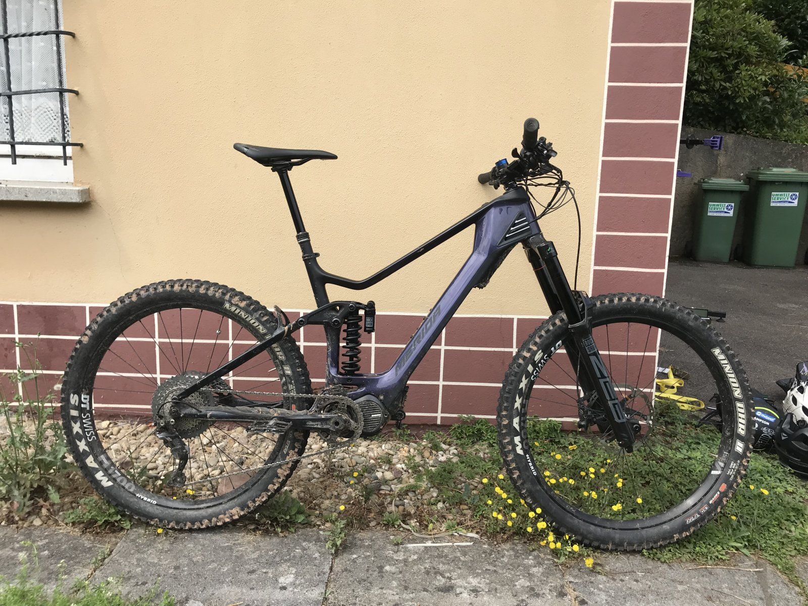

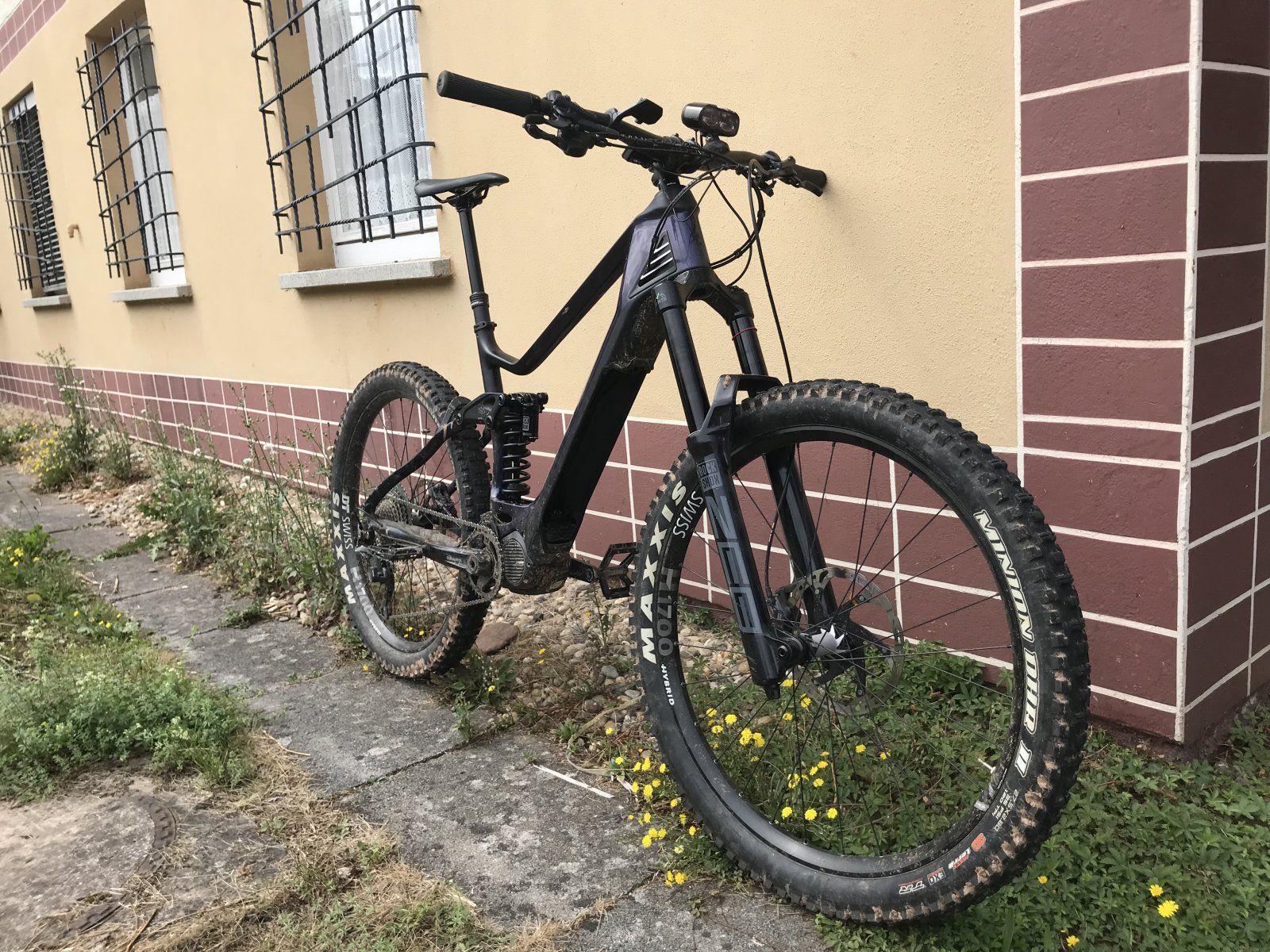

So ey,

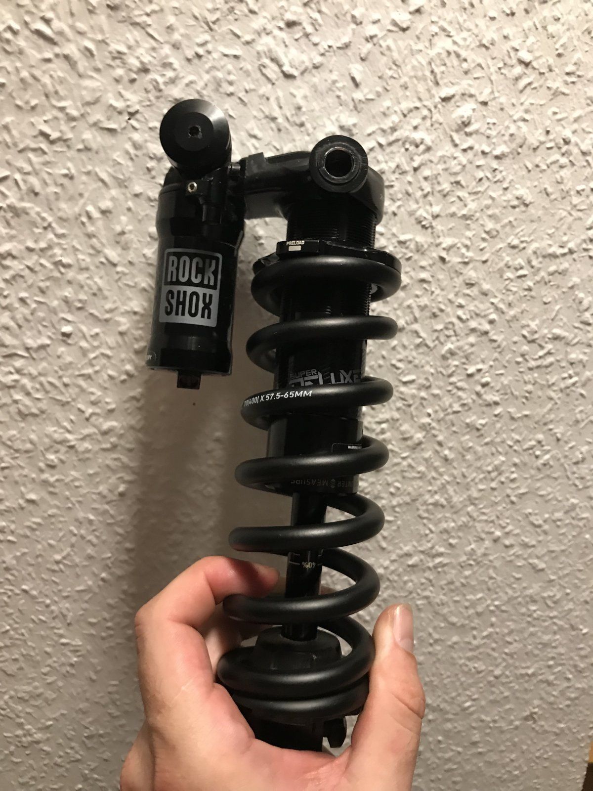

hier mal einen Dämpfer organisiert.
Da es langweilig wäre einen der Og. zu verbauen, wage ich mich auf Neuland.
@punkhead Gesamtbild reiche ich nach

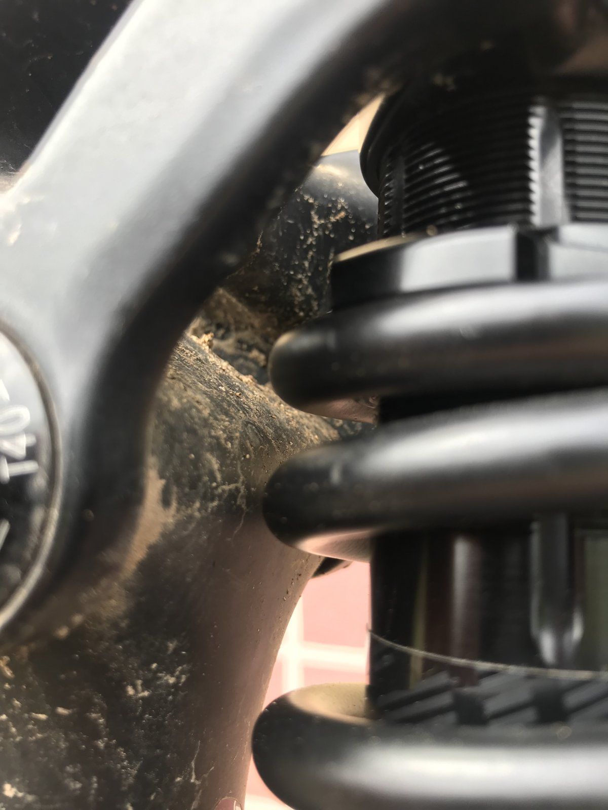

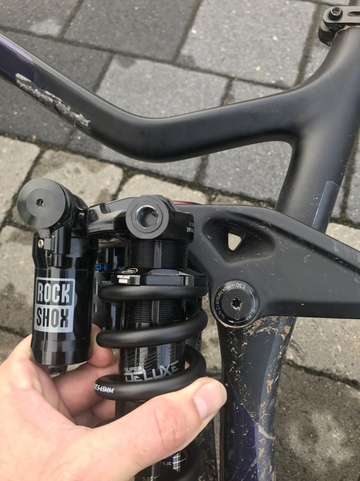

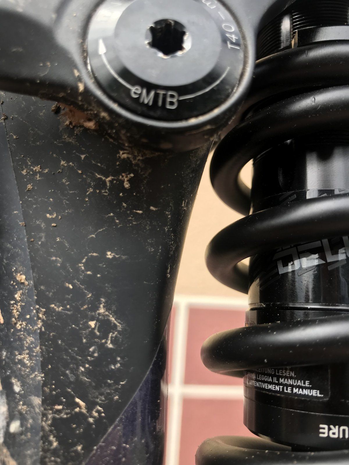

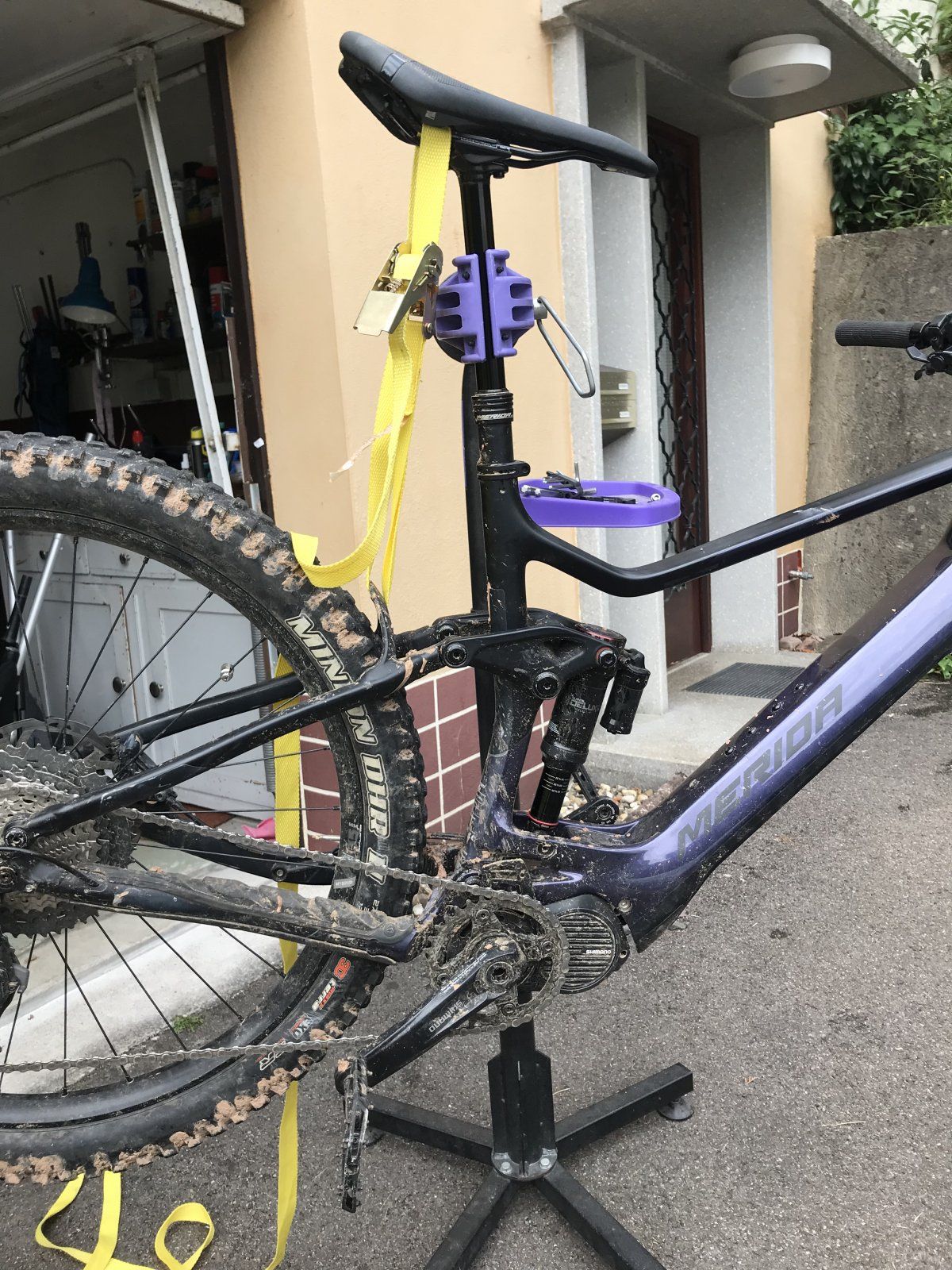

Erste Einschätzung. Da muss wohl was an der Wippe gemacht werden.
Oder gibts hier ein Spezialist der eine kürzere Feder für 65mm Hub mit selben Durchmesser kennt???
Ich weiß nicht, was du am der Wippe machen willst. Ich hätte schiss, das das Ding bricht, wenn man am Material was macht.
Die Idee mit der kürzeren Feder finde ich gut. Gibts das?
Bei den Links oben sind doch die eibach Federn zu sehen. Frag doch da mal nach.
