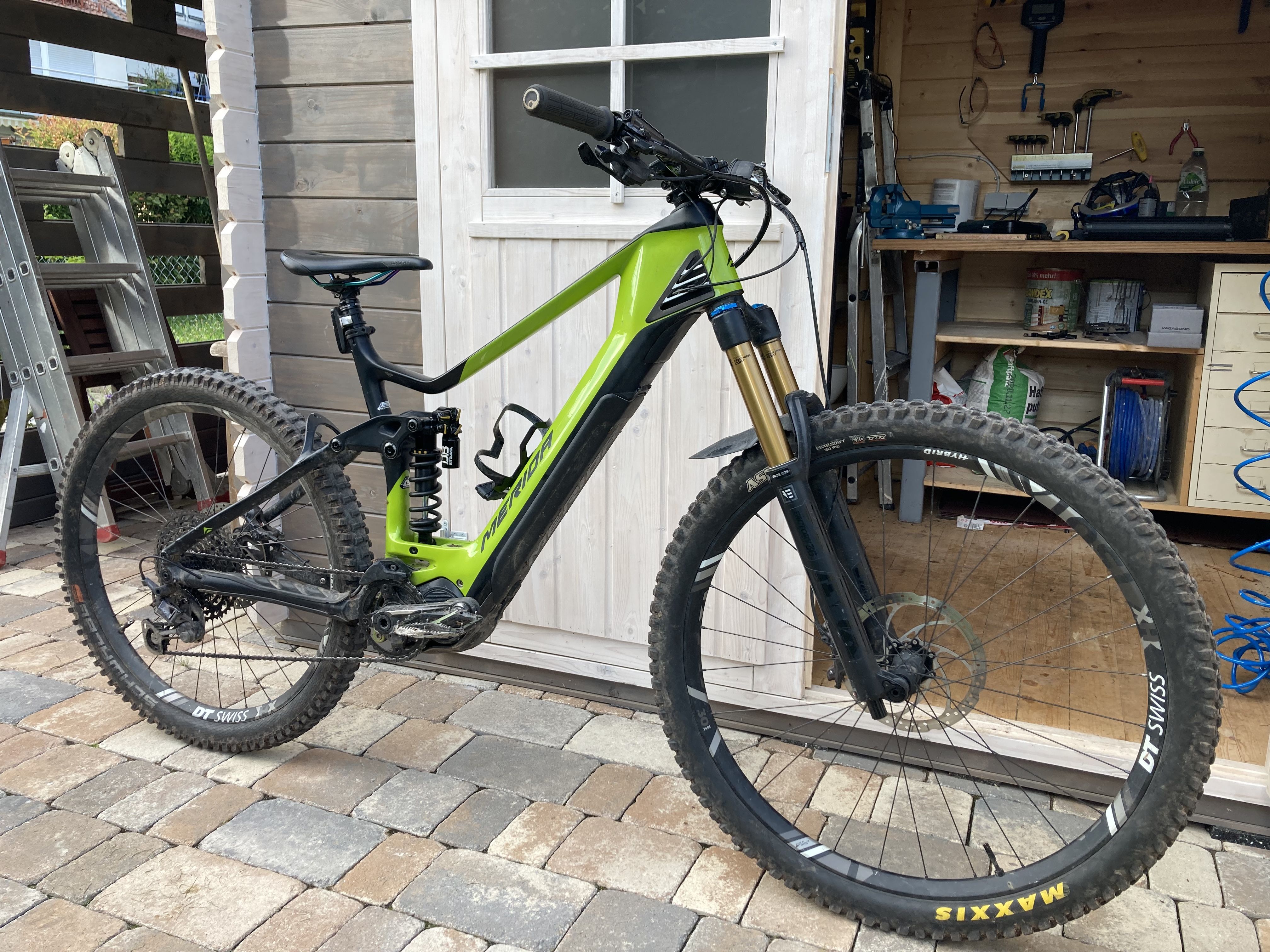

Hallo zusammen,
gibt es mittlerweile noch paar, die einen Coil in ihrem eOne Sixty haben?
Ich hatte mir einen Super Deluxe gekauft, allerdings mit Bearing Mount, passte also nicht, wobei der Dämpfer an sich wohl reinpasst.
Morgen sollte der Cane Creek DB Coil Kitsuma kommen, sobald er drin ist, poste ich mal Fotos.
So, der Dämpfer ist drin und die erste Abstimmungsfahrt habe ich hinter mir.
ich muss sagen, einfach geil.
das Heck ist viel ruhiger, bügelt Wurzeln und Steine weg und trotzdem hat man das Bike ruckzuck in der Luft.
Vom Bauraum her gesehen ist der Coil kein Problem, mit einer Titanfeder würde es wohl eng werden, aber mit der Cane Creek Vault ist gut Platz.
Hier noch ein paar Fotos:
Ich hab ihn bei bike24 bestellt, wusste aber nicht, dass es eine "noch goldenere" Variante gibt.
Ja, billig ist er nicht, aber gibt grade halt nichts anderes und er ist einfach top.
