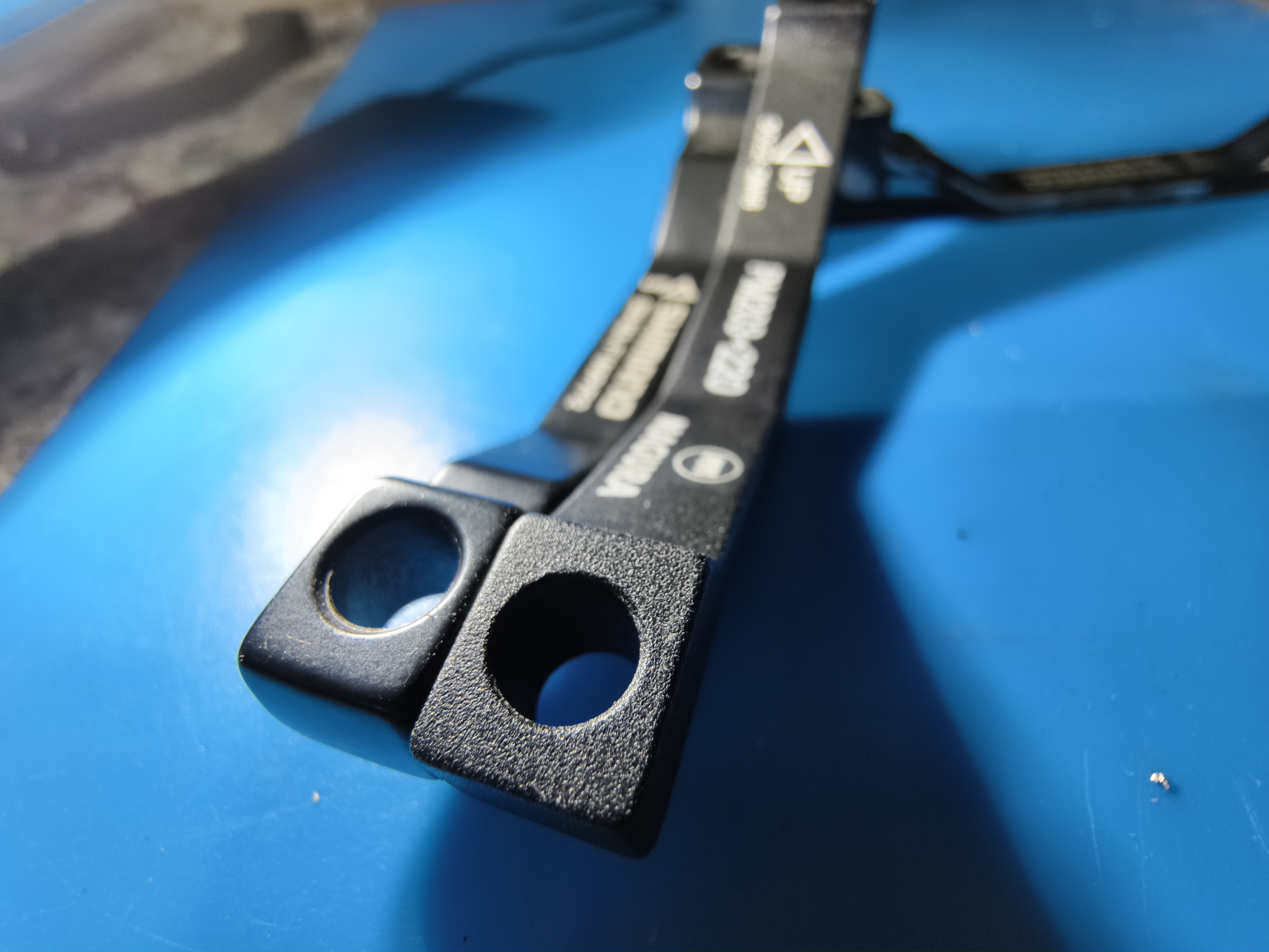

Wie ist das bei einem Bremssatteltausch mit den Abstandhaltern. Sind die abhängig von dem Bremsscheibendurchmesser oder kann es sein das ich da andere brauchen wenn ich auf XT umrüste?
wenn der Scheibendurchmesser gleich bleibt dann kannst die Magura Adapter verwenden, diese sind sogar besser als die eher dünnen lackierten Shimano Adapter
Ja, die sind abhängig vom Durchmesser der Scheiben. Von welchem Hersteller ist eigentlich egal. Sie müssen nur den Unterschied zwischen der Aufnahme am Rahmen/ Gabel und dem Durchmesser der Scheiben ausgleichen. Bleibt der Durchmesser gleich, kannst du die alten weiterverwenden.

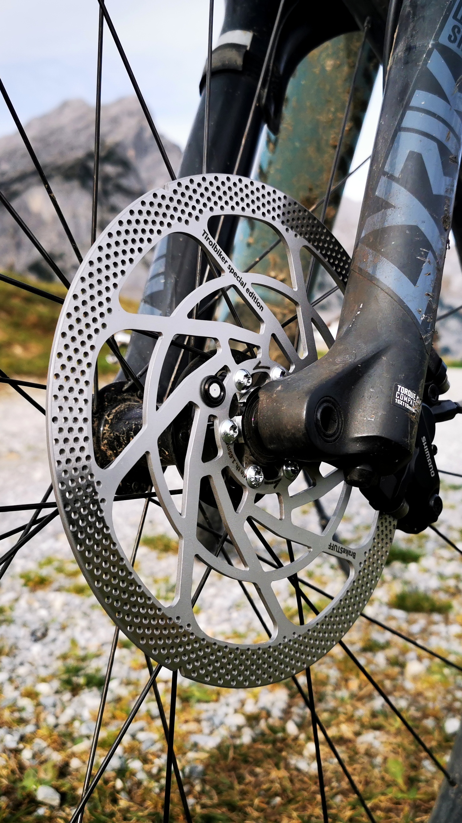

für Bergziegen, BrakeStuff Punch (Sonderanfertigung 2,4mm) mit Shimano Anlage
Coole Scheibe.👍 was ist das eigentlich auf 11 Uhr oberhalb der Schrauben?
Eine andere Frage. Hast du mal die Shimano D02S-MX vorne getestet?

ein Magnetloch mit Magnet, den hatte ich nur kurz zum Test drinnen
Metallbeläge fahre ich nicht, diese werden auch nicht von BrakeStuff empfohlen
ich würde auch nur die Shimano Metallbeläge mit Kühlrippen verwenden (bei geeigneter Scheibe) es heizt lt. eigenen Messungen sonst den Bremssattel viel stärker auf wenn nur normale Metallbeläge verwendet werden

Die sind nicht lackiert, sondern schwarz eloxiert.
zumindest beim Abziehen hab ich bei den Shimanoadaptern immer eine Lackschicht am Schleifpapier, sie sind uneben und die Auflage ist sehr schmal, die Shimanoadapter über +23 sehen eloxiert aus
auch Sram und Magura Adapter haben keinen Lack dran, die sind auch plan wenn man sie zur Kontrolle abzieht
Lg Tirolbiker63
links Shimanoadapter, rechts Maguraadapter

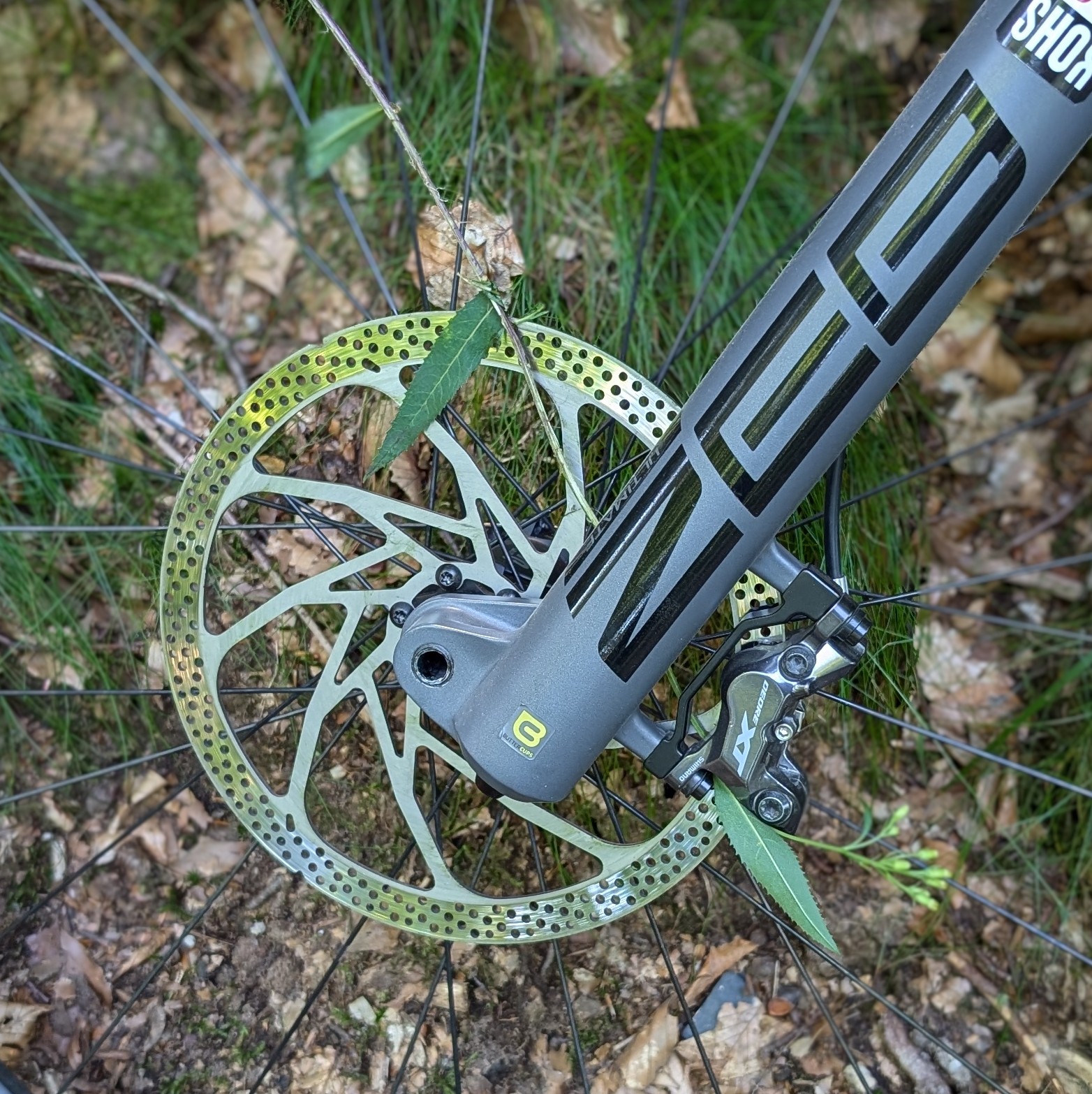

So Shimano XT ist verbaut.
Macura Bremsscheiben hab ich erstmal aus Neugierde belassen um zu probieren was ändert was.
Erste Verbesserung ist schonmal das die Bremse nachdem einstellen bisher nicht mehr nach kurzer Zeit wieder anfängt zu schleifen.
Dosierbarkeit ist auch deutlich besser.
