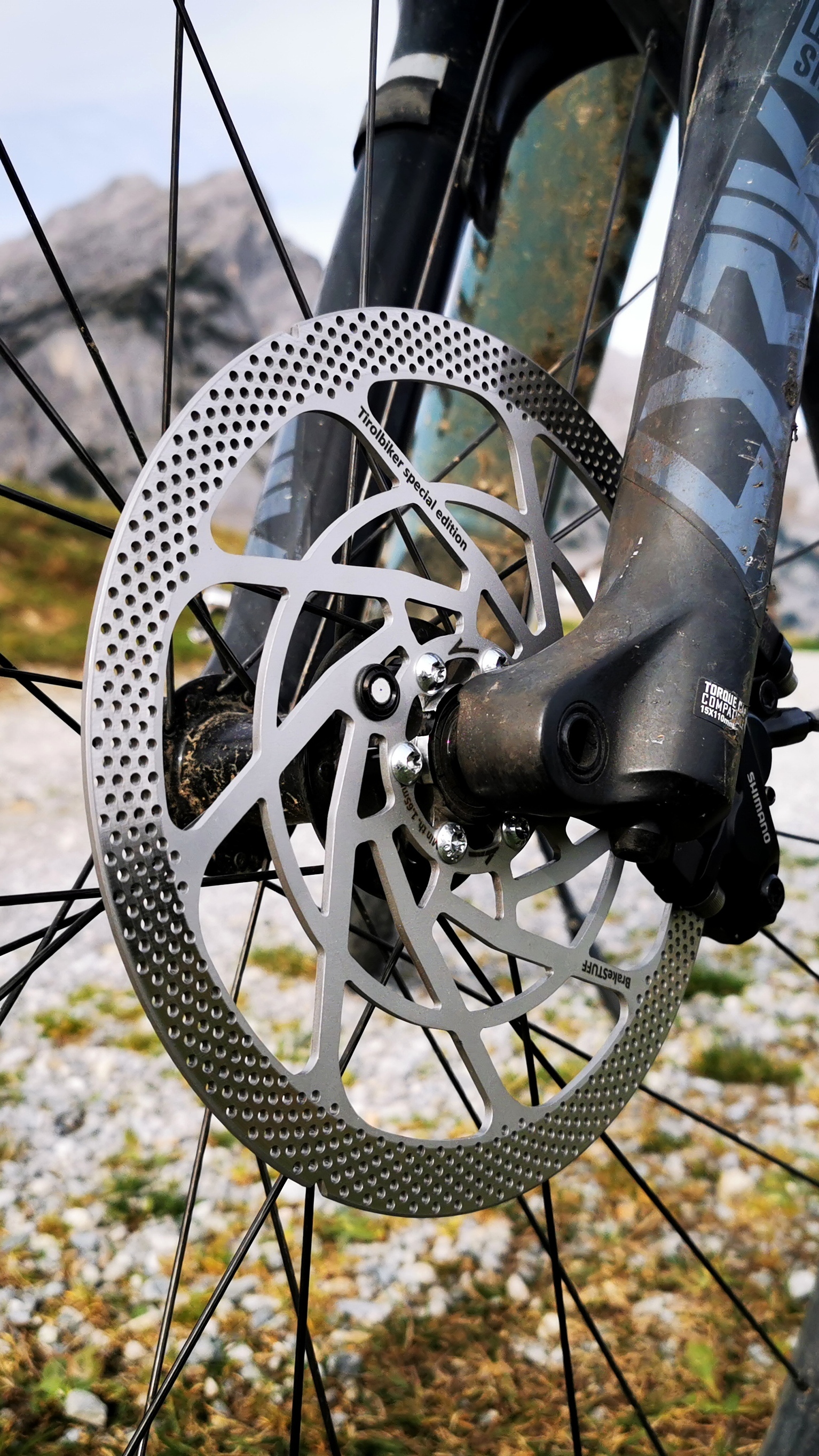

für Bergziegen, BrakeStuff Punch (Sonderanfertigung 2,4mm) mit Shimano Anlage
Die ersten BrakeStuff habe ich mir 2019 ans Bike geschraubt, war in den Dolomiten der Hammer.

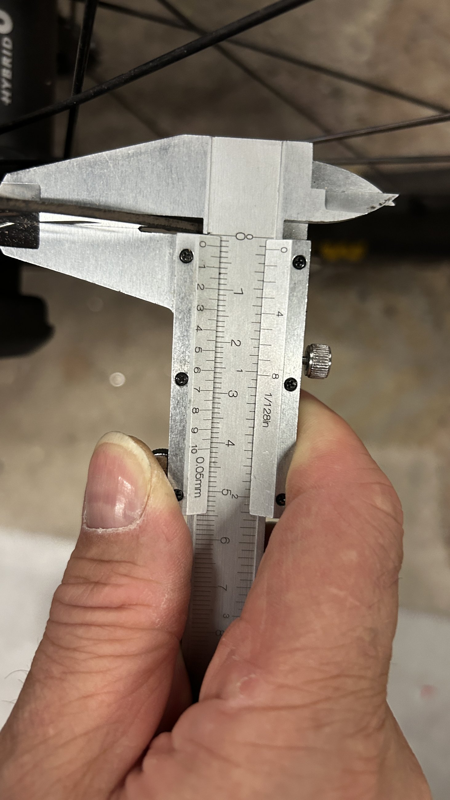

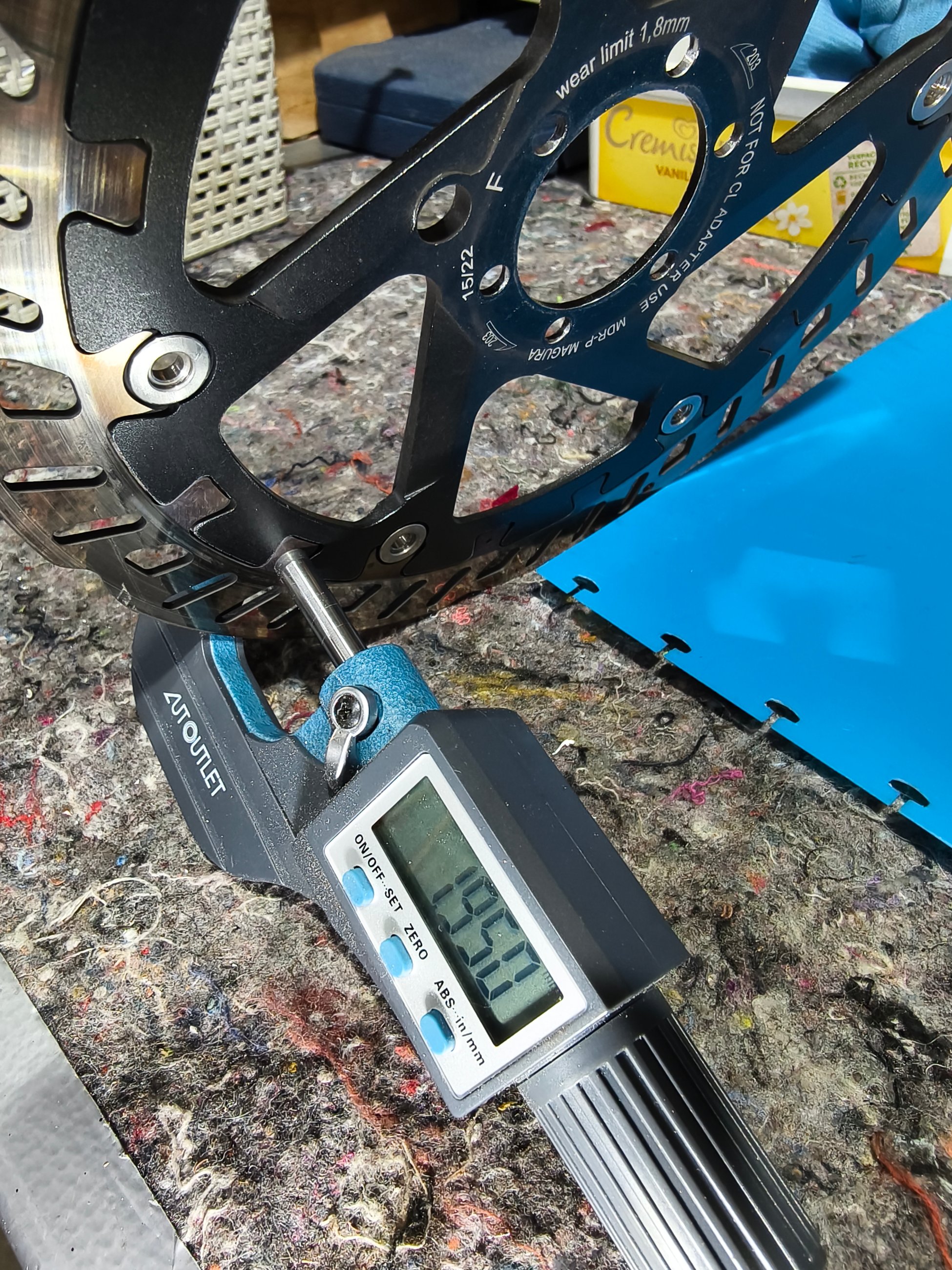

Hab aus Neugierde mal die Scheibe gemessen hat Aktuell noch 2,2mm gehe mal davon aus das die empfohlenen >2,3mm bei der Tour noch da waren. Beläge hatten vor der Tour noch über 50% hatte ich kontrolliert sind aber in Sölden gefühlt weggeschmolzen.
Lt. Meinem Messschieber ja.
hmmm, meine hat an der unbenutzten Zinke um 1,95 mm (mit Mikrometer und digitalen Schiebelehre gemessen)
ev. ist was an der Auflagefläche geklebt oder leicht verkantet, sie zeigt eher um 2,1-2,15mm an, das ist aber trotzdem schon relativ viel Abweichung zu 2mm

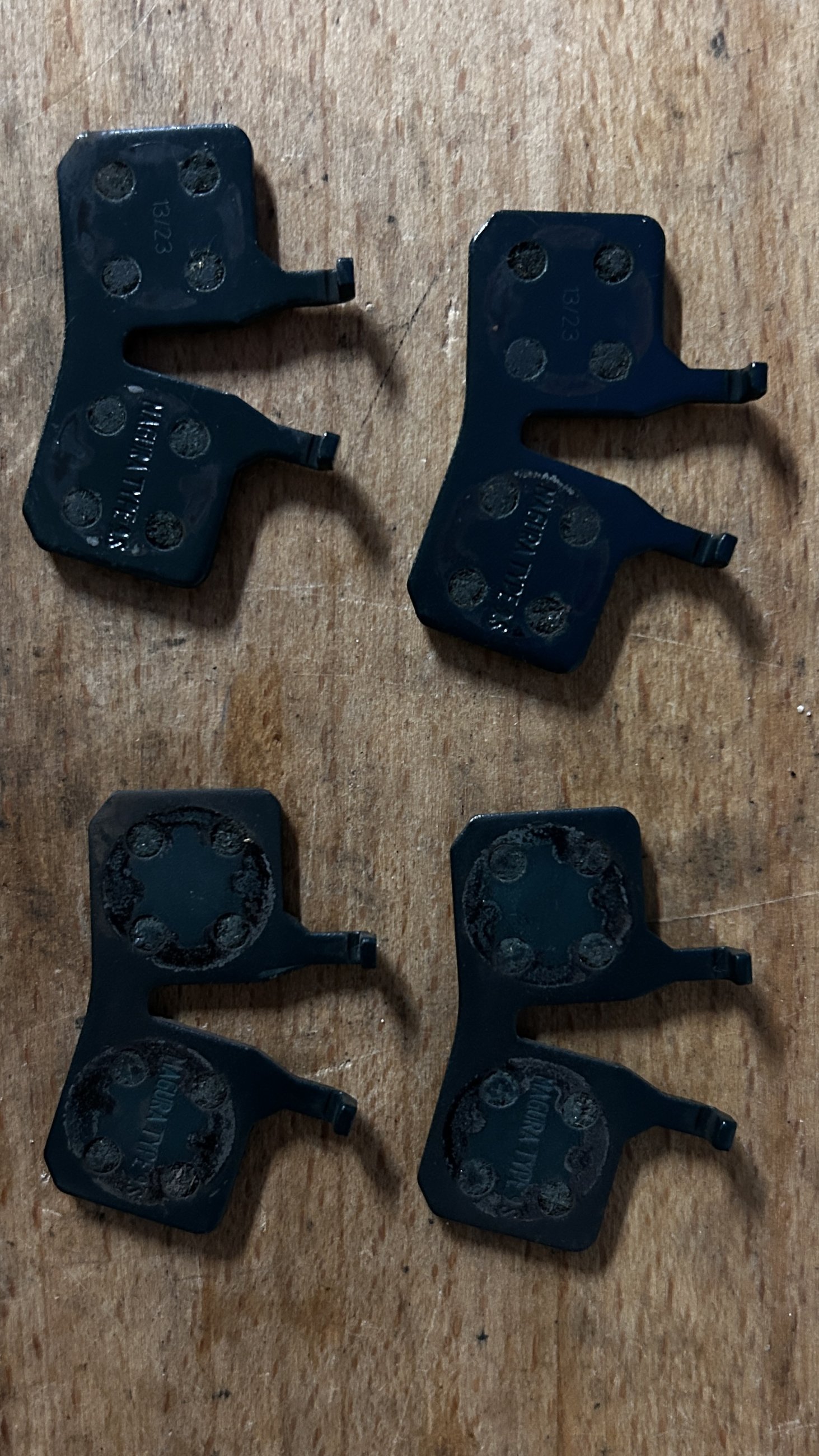

Von der Verfärbung der Scheiben sehen meine ähnlich aus wie deine auf dem Foto. Hab mir heute mal die Beläge der MT5 rausgenommen sind die 9.s. Habe zwar keinen Vergleich aber der Lack sah thermisch verfärbt aus.

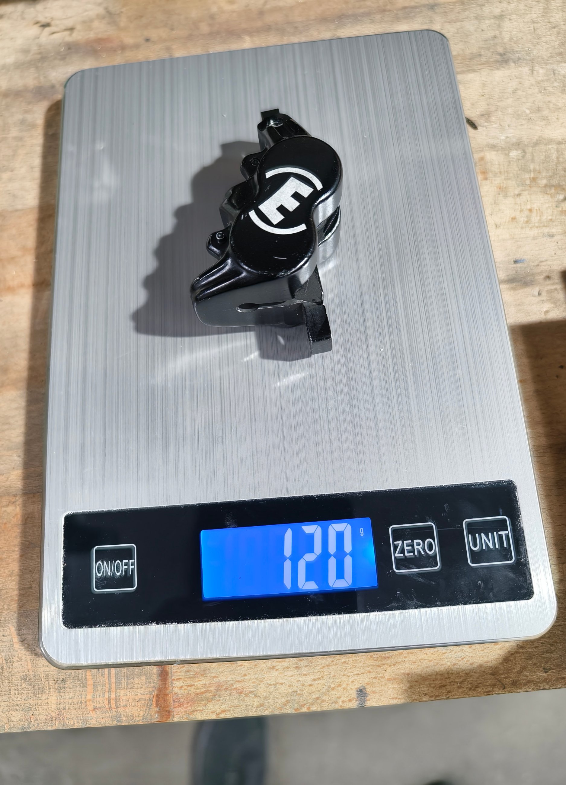

ist doch alles Alu, die Gewinde halten mehr aus und ich bekomme trotz Intensiventlüftung (auch mit Vakuum) bei MT5 keinen so harten Druckpunkt hin und der Hebelweg ist trotz geringerer Hebelübersetzung auch um einige mm länger, weiteres ist die Hebelmechanik bei der MT5 simpel, am Kolben macht der Bolzen leicht aussermittig Einlaufkerben, und der Kraftaufwand ist durch die sehr starke Feder generell um 200g höher als bei Shimano oder Sram Geber

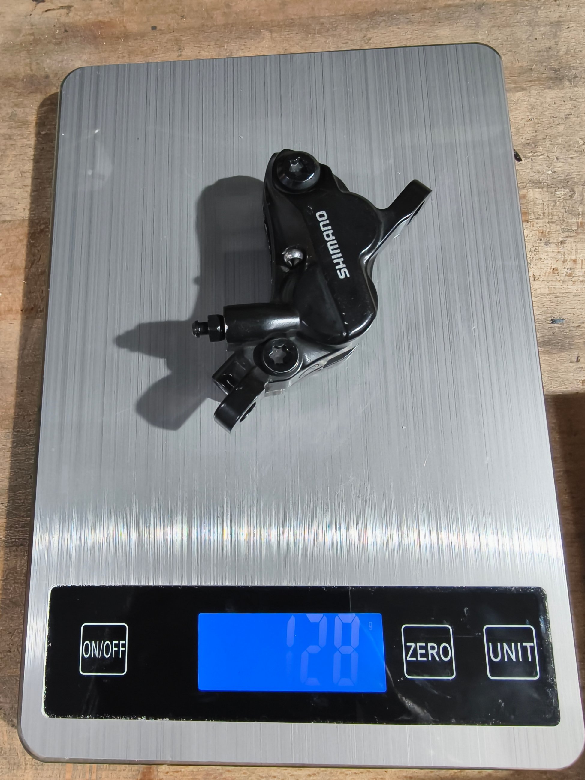

mein Shimano Bremssattel (MT520) ist etwas schwerer als die MT5 Zange (aber nur um 8g) und hat Keramikkolben, ich denke aber dass dies nicht dein Überhitzungsproblem löst

MT5 Bremssattel ca. 120g (mit 4 Stk. 8.S Beläge 142g)
Shimano MT520 Bremssattel mit Keramikkolben ca. 128g (mit 2 Stk. D03S Standardbeläge 150g)
