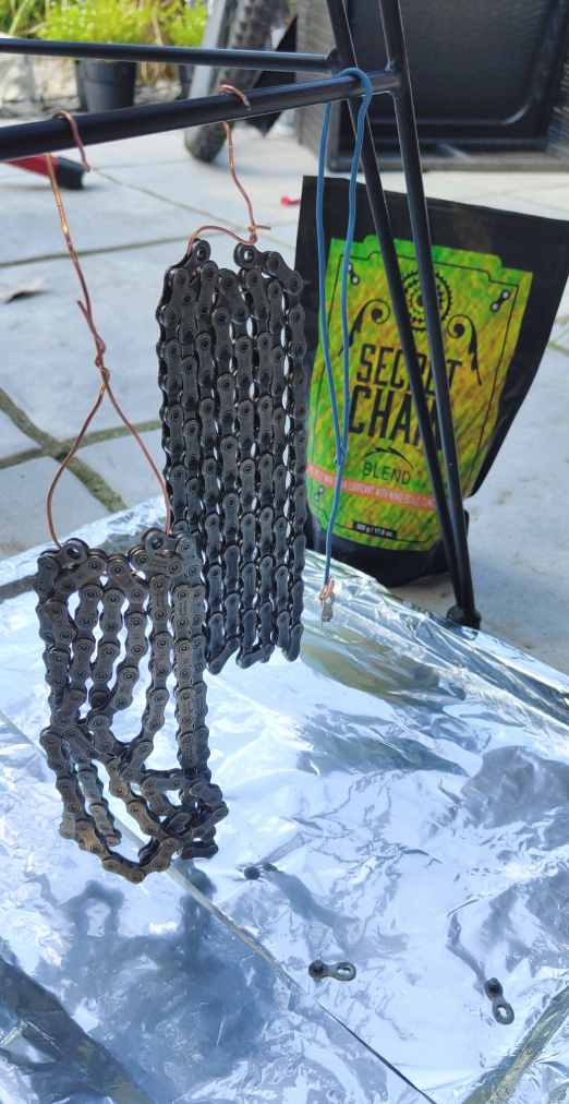

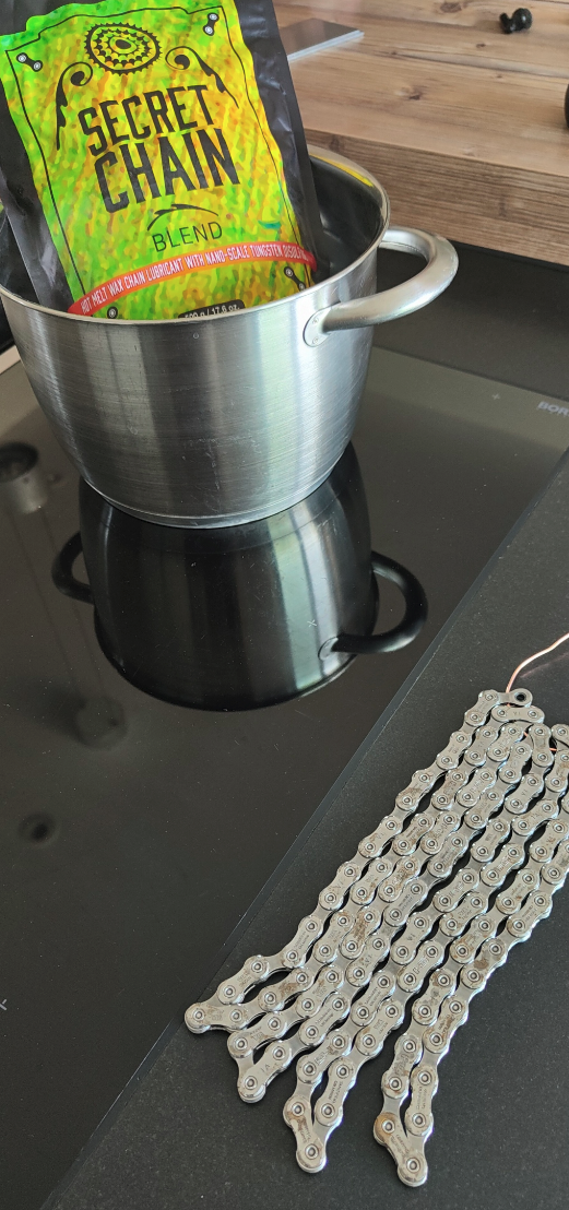

Ich hab' grad' selbst auf Heisswachs umgestellt.
Hat mich einfach interessiert und am Ende kannst du eh nur beurteilen was du selbst ausprobiert hast.
Fakt ist mal, dass ich auf diese Ölpampe keine Lust mehr hatte.
Also kurzum den ganzen Antrieb sorfältig gesäubert und entfettet.
Dann in dieses geheime Kettenzeugs getaucht.
Auf die Wäscheleine
Und dann wieder ran an die Bikes
Gefällt mir so ganz gut, bin gespannt wie es sich im Einsatz bewährt.

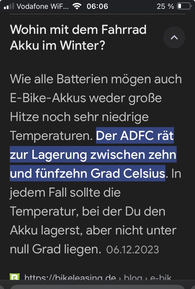

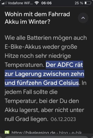

Wie Lager ich das Akku? Hintergrund- meine Dame fährt sehr wenig und wenn es zum Überwintern geht muss ich auch handeln.
Da ich viele Lipos habe für meine Modellautos mache ich mir Gedanken zwecks Lagerspannung usw.
Dafür habe ich ein Spezielles Ladegerät zum Balance Laden und Lade Einstellungen wo eine Lagerspannung eingeregelt wird.
Ist da bei den Bike Akkus auch eine Sinnvolle Spannung als wichtig ein zu halten? Wie sollte man das Bike Akku Ruhen lassen....gibt es da eine Faustregel ? z.B. Überwintern ?
Einen schönen Abend euch.
Michel
Die Akkus sind recht unempfindlich.
Du solltest eigentlich nur beachten den Akku nicht komplett leer, und auch nicht voll zu lagern. Ebenso kalte Temperaturen vermeiden.
Wenn der Akku länger nicht genutzt wird, am besten bei 50-60% geladen und Zimmertemperatur lagern. Mehr ist nicht zu beachten.
