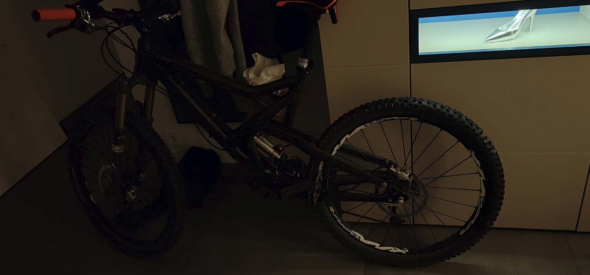

möchte mir mein Rad aber nicht in die Wohnung stellen
Hier stehen die Dinger irgendwie überall 'rum.
