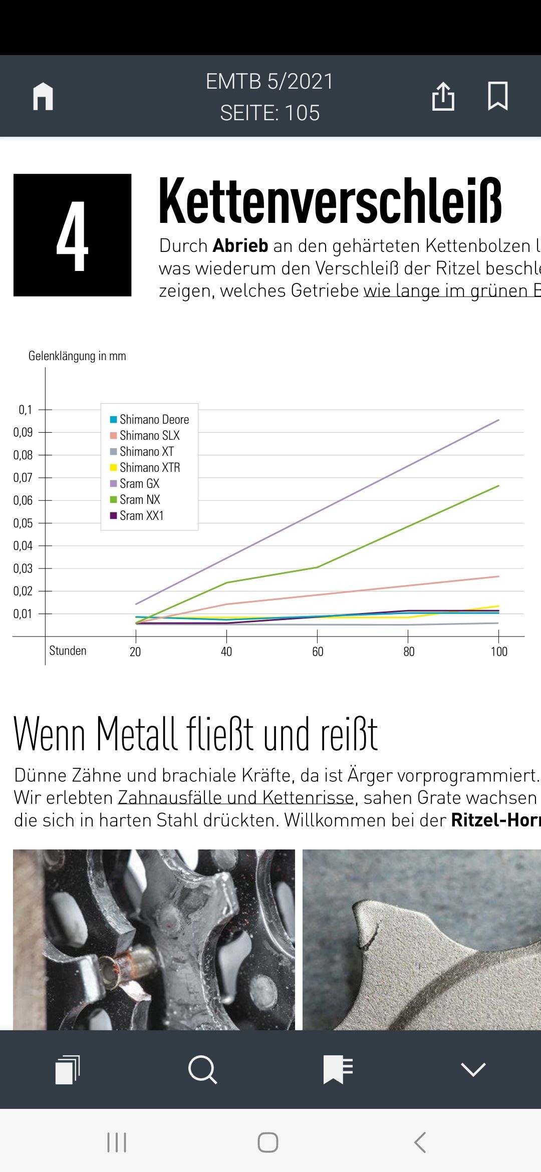

Das ist ja mal ein super Diagramm!
Vor allem, da es meine Erfahrungen mit der GX-Kette voll bestätigt.
Auf dem eBike war die erste bei 1400 km an meiner für kassettenschonenden Betrieb geltende Verschleißgrenze. Die zweite scheint trotz intensivierter Pflege auch kaum besser.

deckt sich auch mit meiner ersten und letzten GX Kette, bevor ich überhaupt zu einer Kontrollmessung gekommen bin, war die schon nach 6 Monaten komplett durch
ich dachte die GX ist sicher höherwertiger als die vorher eingesetzte NX, anscheinend ist das aber umgekehrt, die XX1 dagegen ist sehr gut

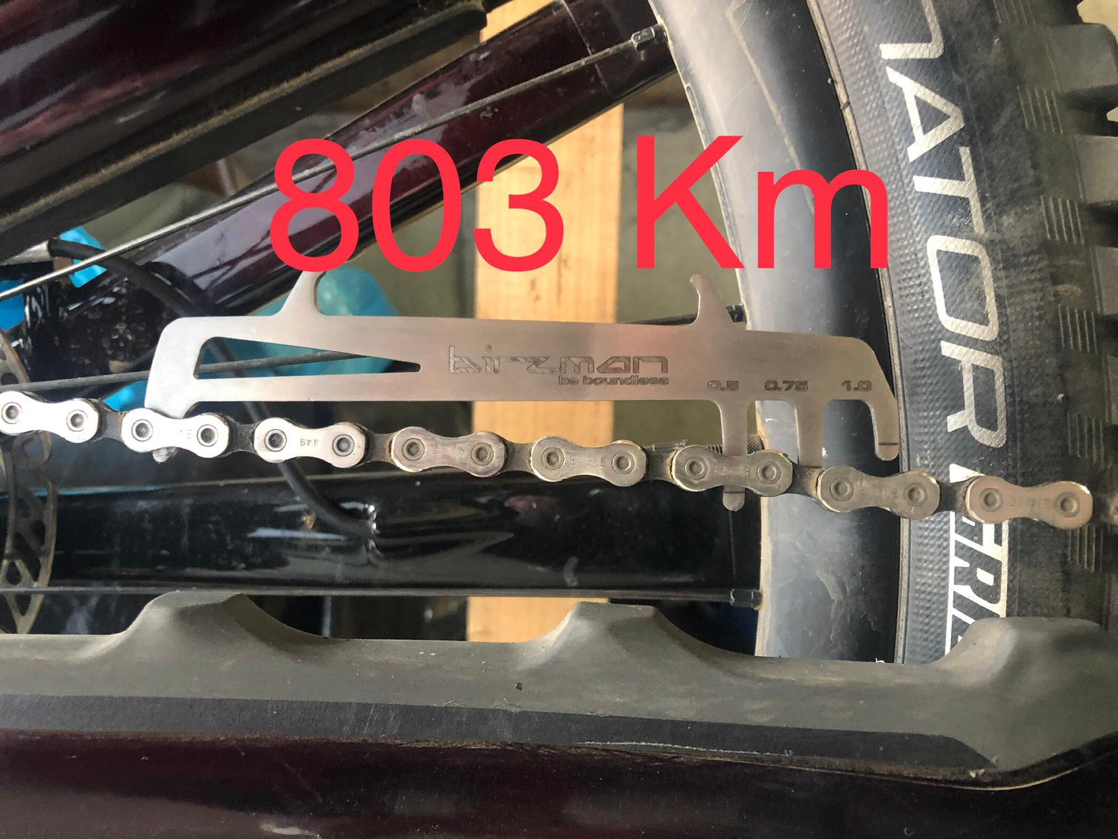

Bei meinem Bio Bike war die GX Kette schon nach 800 Km durch, bei meinem Spectral:On war meine Deore 6100 Kette nach sagenhaften 276 km durch.
Laut dem Test sollte die Deore Kette einen relativ geringen verschleiß haben, ok ich gehe mal davon aus das die Deore Kette ein Qualitätsproblem hatte.
Ich hab jetzt eine neue Deore Kette auf Garantie bekommen, mal sehen ob die länger hält!

Der Kettenvergleich decket sich auch nicht mit meinen pers. Erfahrungen. Ich kannte die Übersicht schon. Bei mir halten (und performen) die SLX-Ketten besser als die DEORE Ketten.

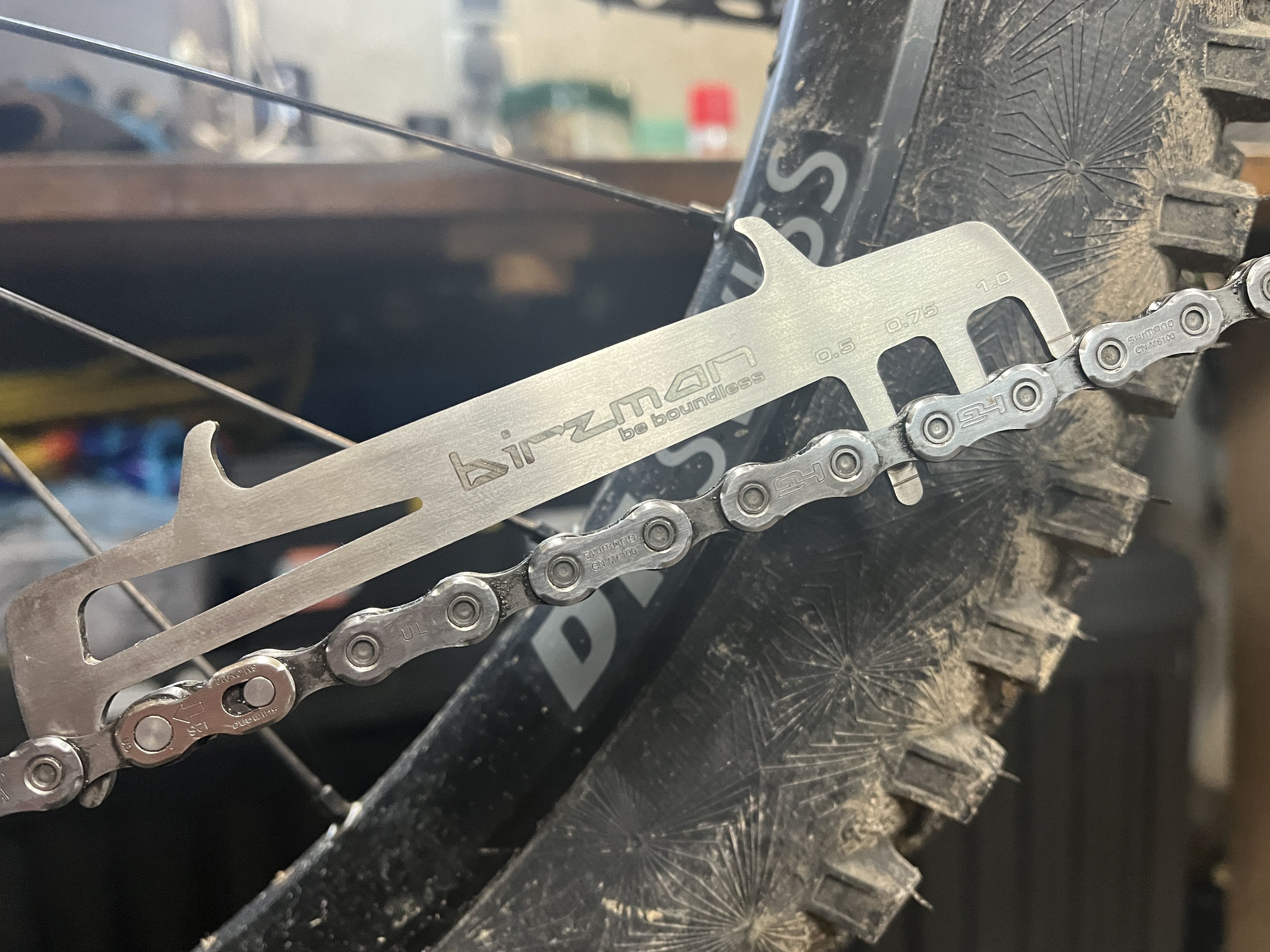

Ich hab mir einfach eine Lehre gekauft, ähnlich wie GeorgeP auf dem Bild.
Ich messe regelmäßig (ca. alle 300-500km). Nach ca. 3500km auf meinem Scott mit Bosch CX Motor, hat die Kette angefangen zu springen. Die Lehre hat zumindest noch nicht ganz reingepasst. Trotzdem hab ich dann die Kette gewechselt und danach lief es wieder perfekt. Ohne die Schaltung o.ä. einzustellen. Ich hab auch immer eine Kette auf Vorrat. Die knapp 40€ sind zu verschmerzen.

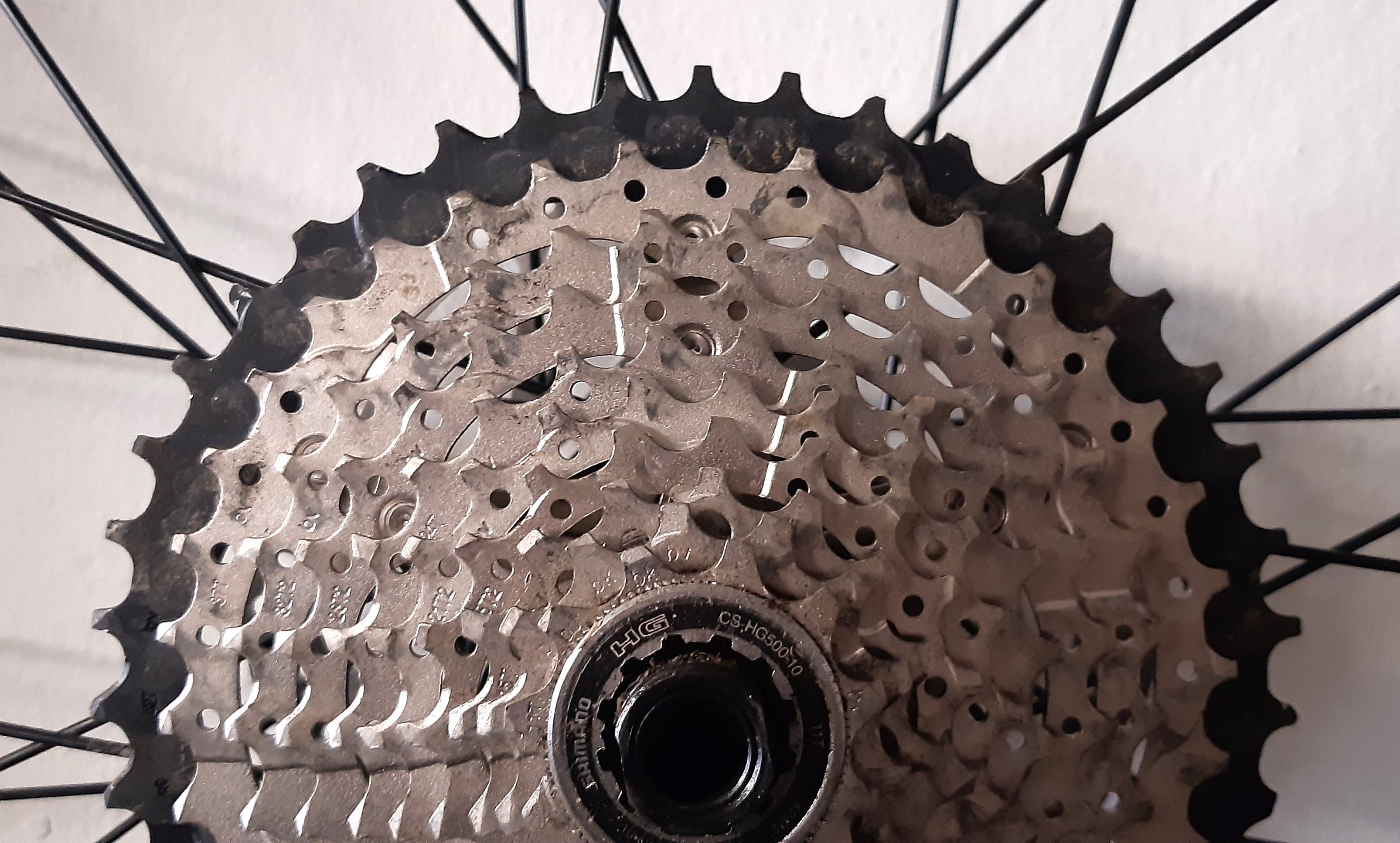

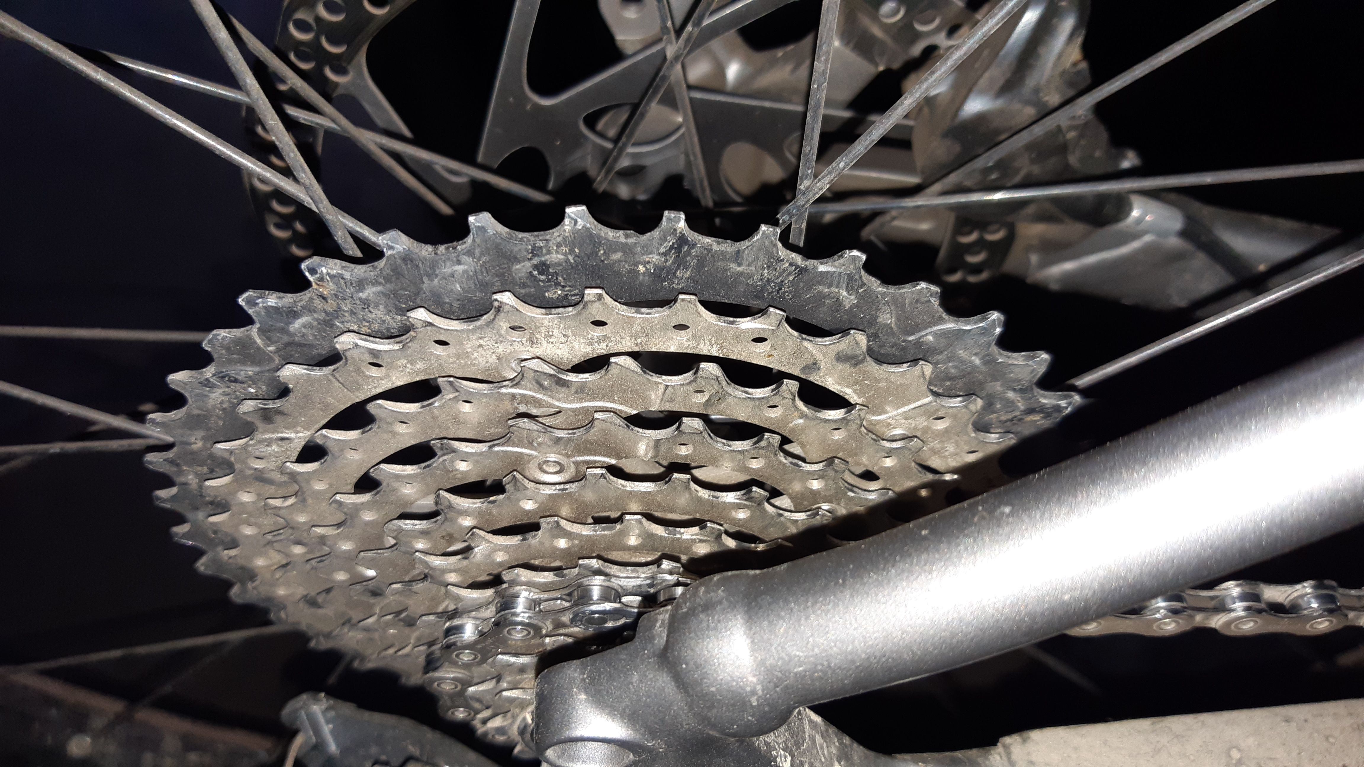

hatte jetzt mal einen eigenartigen Fall bei einer Kassette (CS-HG500-10 11/42)
es waren nur Teilbereiche extrem stark abgenutzt (auf mehreren Zahnkränzen ähnlich) die Kette hat sich extrem weit am Zahnkranz abheben lassen (über Zahnhöhe)
die Kassette ist 2000Km gelaufen, die Kette war keine Shimano (sieht nach KMC aus) und hatte eine Längung um 0,6 (wurde vorher ev. schon mal getauscht und war bröseltrocken)
ich vermute mal dass es ab einer bestimmten Abnutzung darunter wieder weicher wird, und diese Bereiche dann sehr schnell abnutzen?
hab dann extra mal bei meiner Kassette geschaut (hat über 5000Km drauf) da ist die Abnutzung rundherum gleichmässig und wesentlich weniger stark
kennt jemand solche Effekte?
Lg Tirolbiker63

Das ist keine ungleichmäßige Abnutzung, die Unterschiede sind konstruktiv.
danke für die Info, man lernt nie aus ;)
da hätte ich wohl lange suchen können, hab das mal geprüft, die neue Shimano Kassette hat tatsächlich auch abwechselnd immer wieder einige Mulden mit mehr Spielraum
mich hat das einfach irritiert da ich hauptsächlich nur meine NX Kassetten wechsle (die restl. Familie fährt mit Shimano und fährt sehr wenig) und bei der NX Kassette ist mir so etwas noch nie aufgefallen

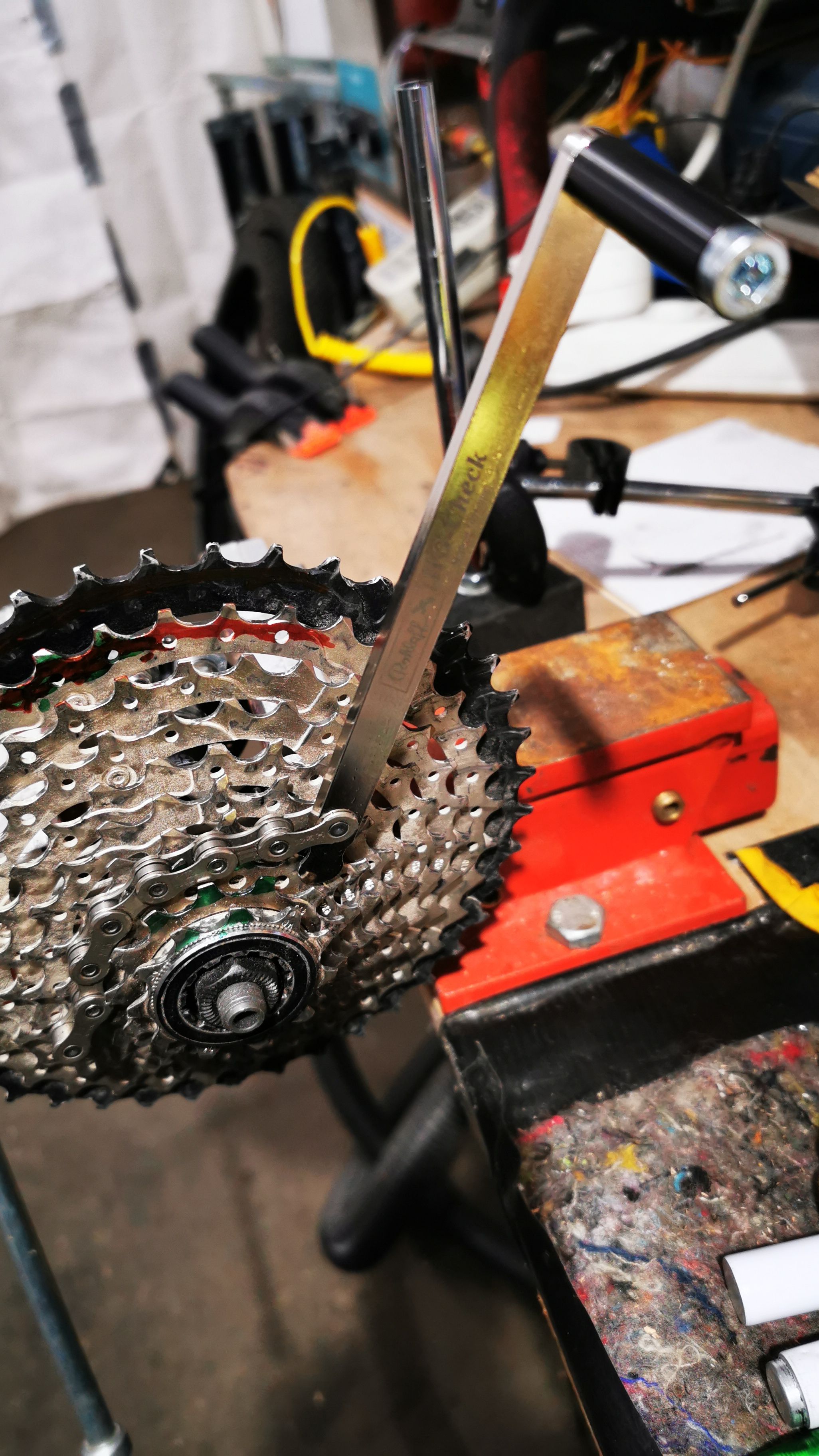

hab mal mit dem Rohloff HG Kassettenchecker alle Ritzel einzeln geprüft
1-2 überspringt beim Test (in der Praxis wegen grosser Umschlingung aber eher nicht)
Gang 1 zeigt auch tlw. Grate und stärker abgenutzte Zähne
3-6 zeigt Verschleiss an (letztes Glied hakt)
7-10 wäre ok
mit dem MTB wird viel aufn Berg gefahren, ich denke es ist ok wenn sie getauscht wird, man kann sie ja noch als Notreserve behalten (die losen kleinen waren ja noch ok)
Lg Tirolbiker63
