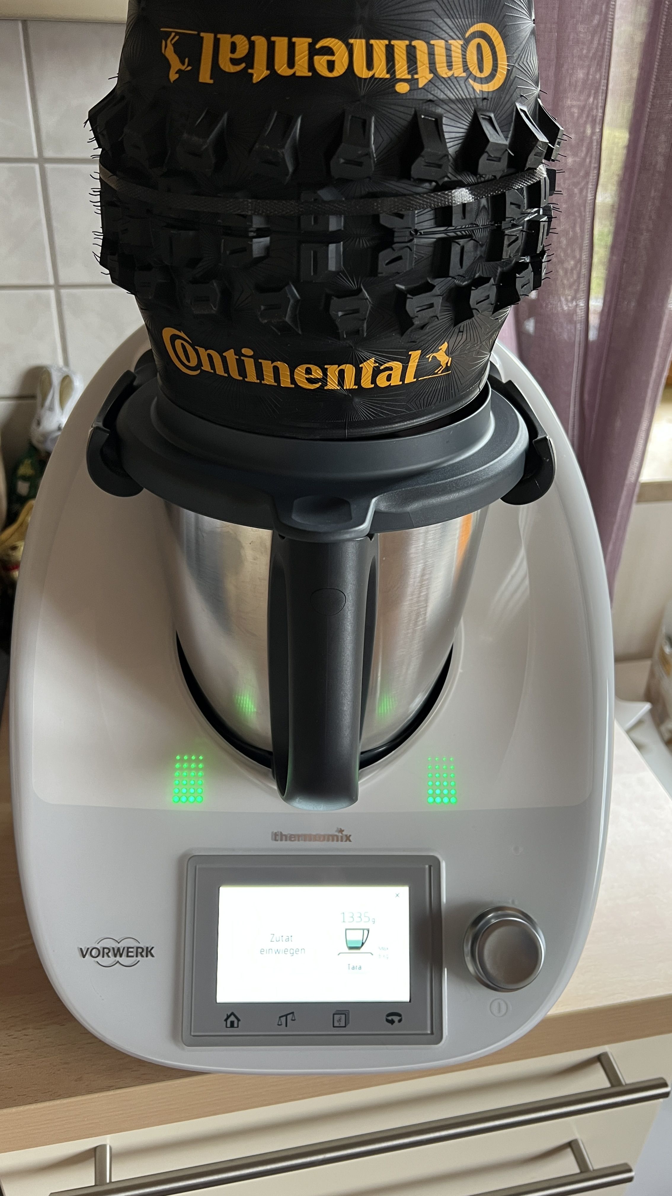

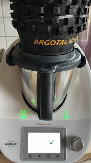

Leichtgewichte sind es ja nicht gerade in 29x2,6 🧐🙈🥴 1300 und 1335gr.
Und ja, ich hatte die Erlaubnis den Thermomix herzunehmen 👍🙋‍♂️😎😅

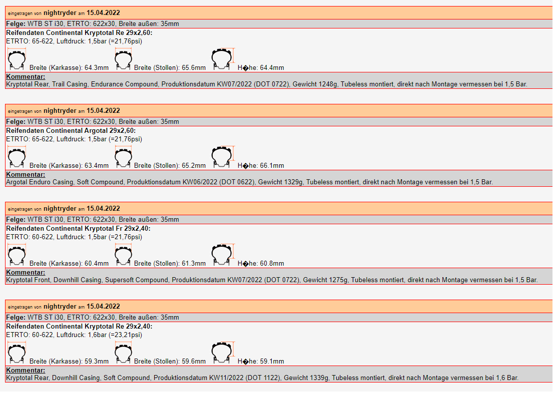

@nightryder hast du bei Reifendatenbank die neuen Contis hochgeladen?
Intessant das deine Reifen breiter sind als meine.
Ob wirklich nur an den Felgen liegt🤔
Ja, das war ich.
Hier nochmal für alle, die Werte der vermessenen Reifen:
Gemessen mit einem digitalen Messschieber an mehreren Stellen des Reifens umlaufend, gemittelte Werte aus mehreren Messungen.
@Trialbiker82 welche Reifen hattest du nochmal vermessen und mit welchen werten? Nur damit es eindeutig wird von welchen Unterschieden wir sprechen.
Was ich schon mal selbst festgestellt hatte, auf einer DT Swiss 30er Felge war ein Reifen (Assegai 29x2.6) fast um 1 mm schmaler, dafür aber höher, als auf einer WTB i30 Felge 🤷‍♂️ Da gibt es schon unterschiede wie sich ein Reifen ausformt.
Die Messmethode und das jeweils verwendete Messwerkzeug an sich führt natürlich auch zu unterschieden, da jeder es dabei etwas anders macht.
Außerdem, was noch eine Rolle spielt, ist die Karkasse, je dicker und schwerer die ist, desto weniger dehnt und bläht sich ein Reifen unter Druck auf. Also z.B. ein Reifen mit einer Conti Trail Karkasse kann um bis zu einem mm größer als ein Reifen mit einer Enduro Karkasse werden (bei DH noch mehr Unterschied).
Es ist also schon nicht unwichtig was man mit einander vergleicht.
Beispiel 1: Maxxis Dissector 29x2.6 EXO ist um 1.5mm dicker als der gleiche in EXO+
Beispiel 2: Kaiser Protection Apex 29x2.4 ist an der Karkasse um eineinhalb mm breiter als eine Kaiser APEX (DH Karkasse), wobei das Profil in etwa gleich breit ist.
Der Druck spielt natürlich auch eine Rolle.
In Summe können schon unterschiede entstehen.

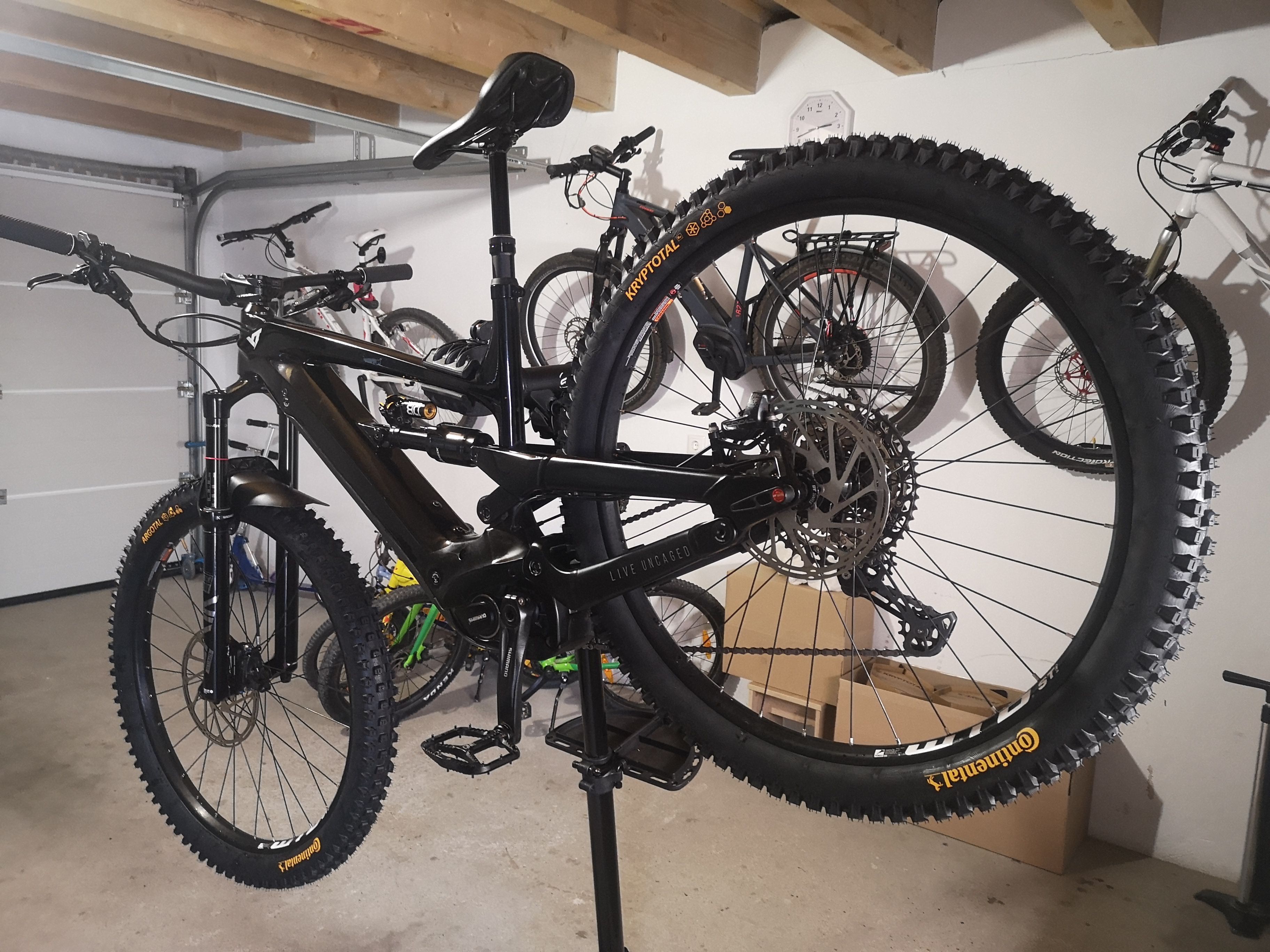

Heute ist mein Kryptotal 29x2.4 gekommen montage tubeless war einfach auf einer 35 iw hat er bei den stollen 61 mm breite

Bei ist es der Argotal 29x2.6 und Kryptotal RE 27.5x2.6
Beide an der Flanke 62 und am Stollen 64.5mm
