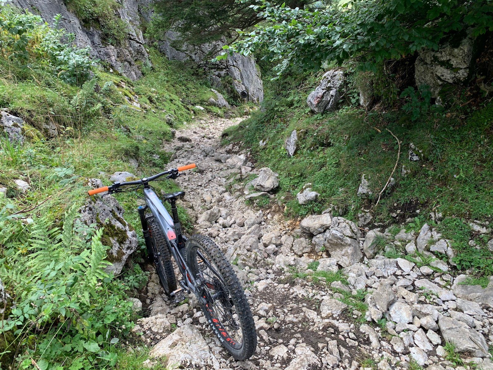

Heute bin ich einige sehr steile Trails mit voller Motorunterstützung rauf gefahren
und war froh um den Grip vom High Roller 2.
Aber ich habe auch keine Erfahrungen mit anderen AM Reifen.
War in den letzten Jahren mit Rocket Ron unterwegs XD
