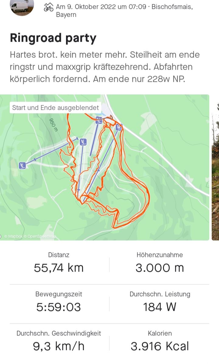

Ohne E, aber auch nur einmal uphillflow. Rest forststrasse linksseitig weils schneller geht.
11 mal hoch waren exakt 3000 hm.
Möcht ich dieses jahr wieder machen.
Hast du eine Aufzeichnung zu deiner fahrt?
