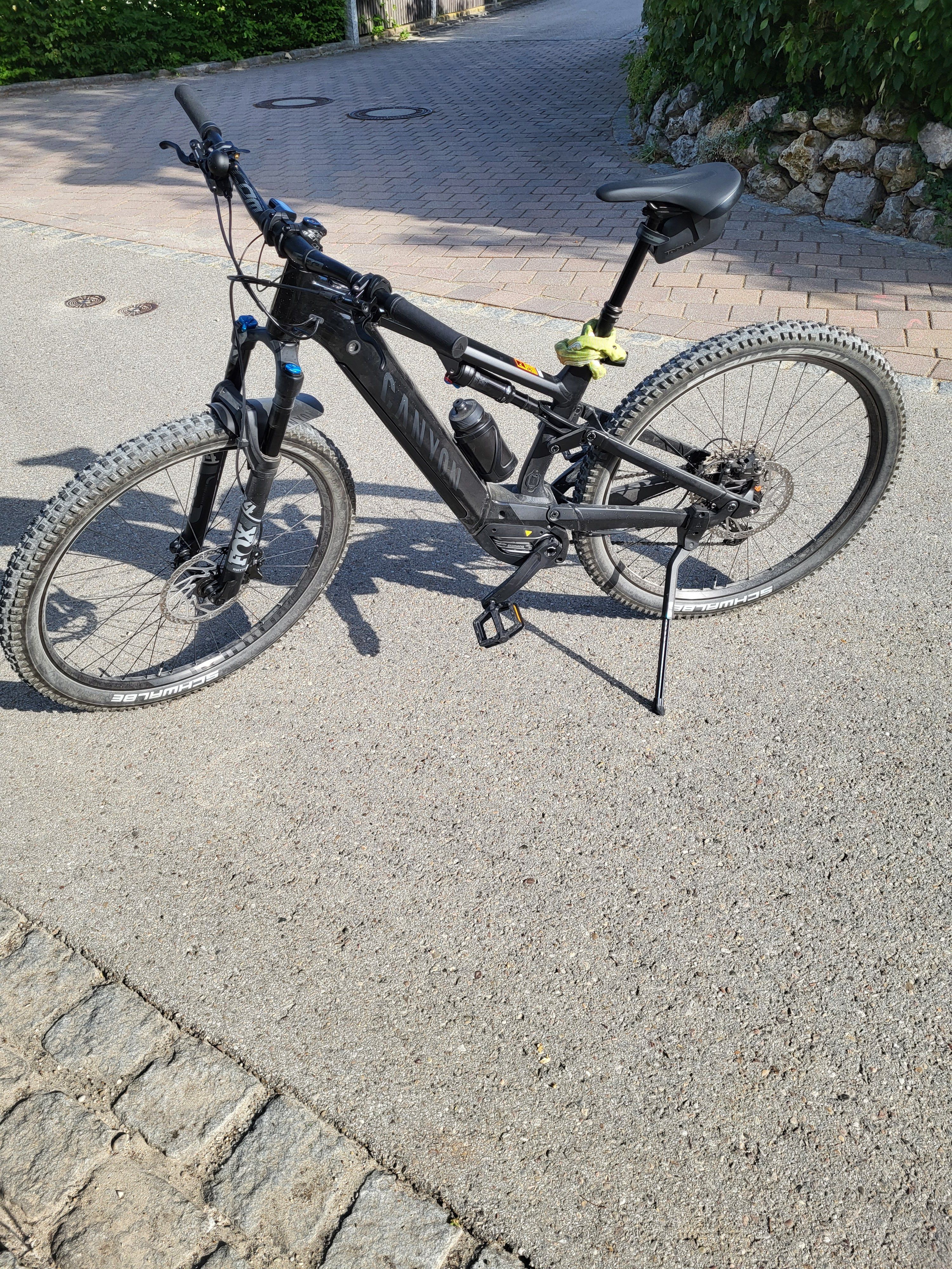

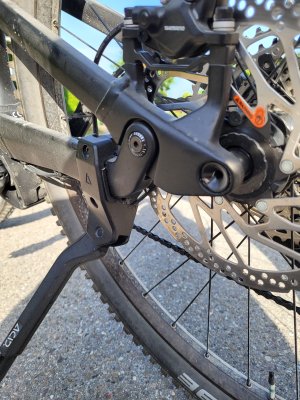

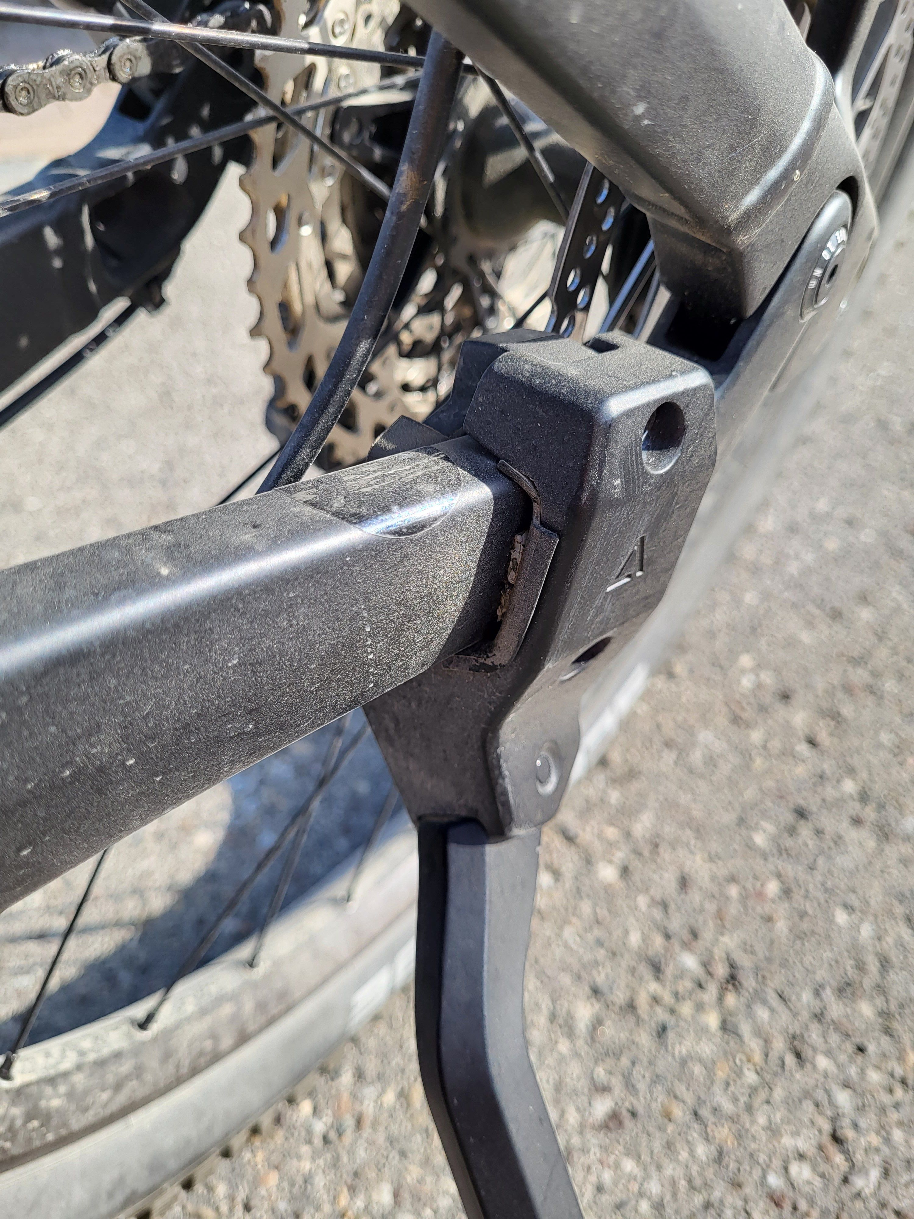

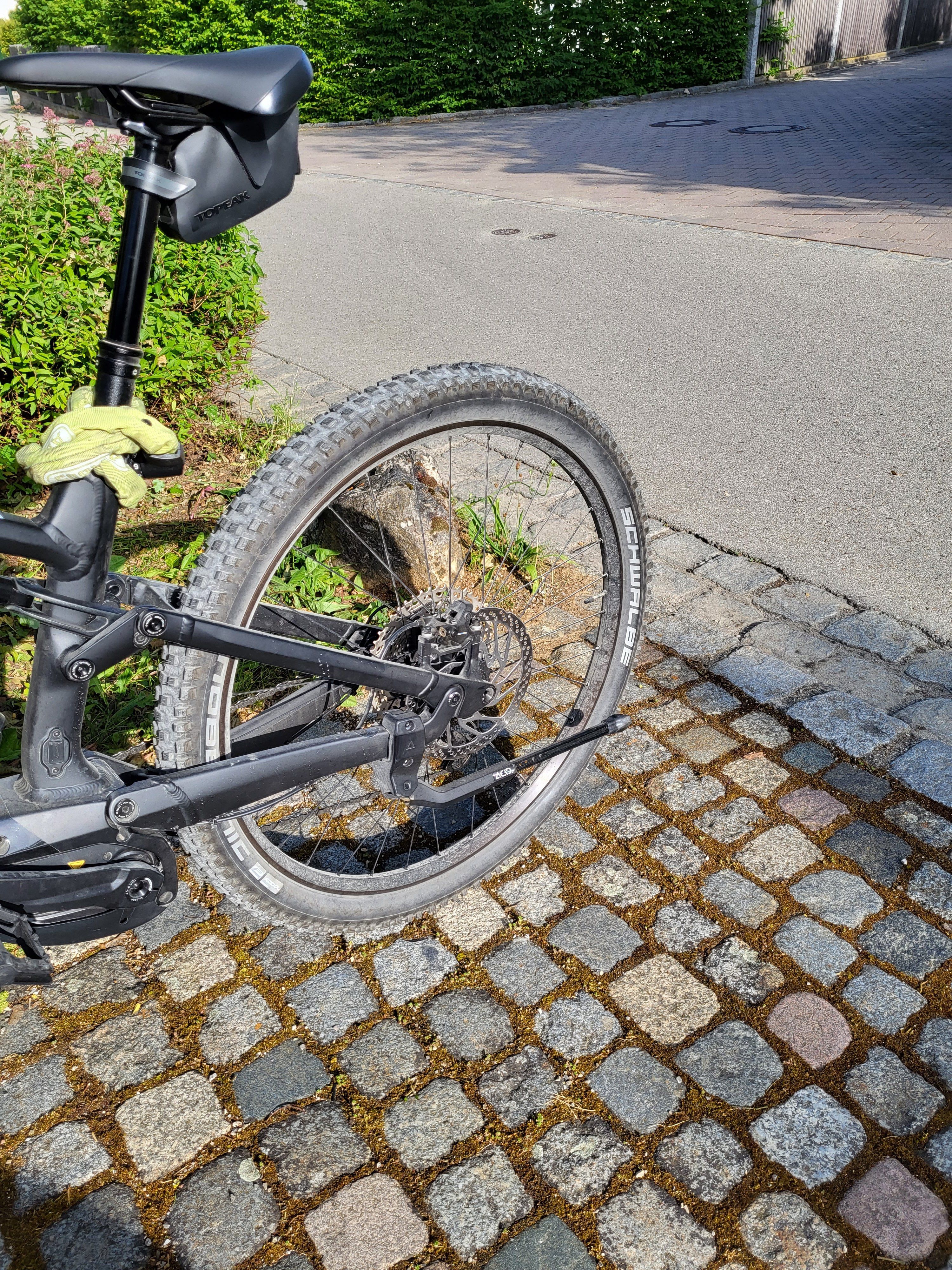

Hallo Votti,
also der Ständer passt sehr gut, wenn man ihn ein klein wenig optimiert, daß ist aber mit einer Feile durchaus anzupassen. Ich habe innen ein wenig aufgefeilt, damit das Profil schöner in den Ständer passt.
Weiter habe ich noch mit etwas Gummi unterlegt, damit ich den Ständer schön satt und fest am Rohr anziehen kann. Ist nun vermutlich besser als beim Original ;-)
Geometrie und Ausrichtung passt super, siehe Bilder.
Schöne Grüße
Axel

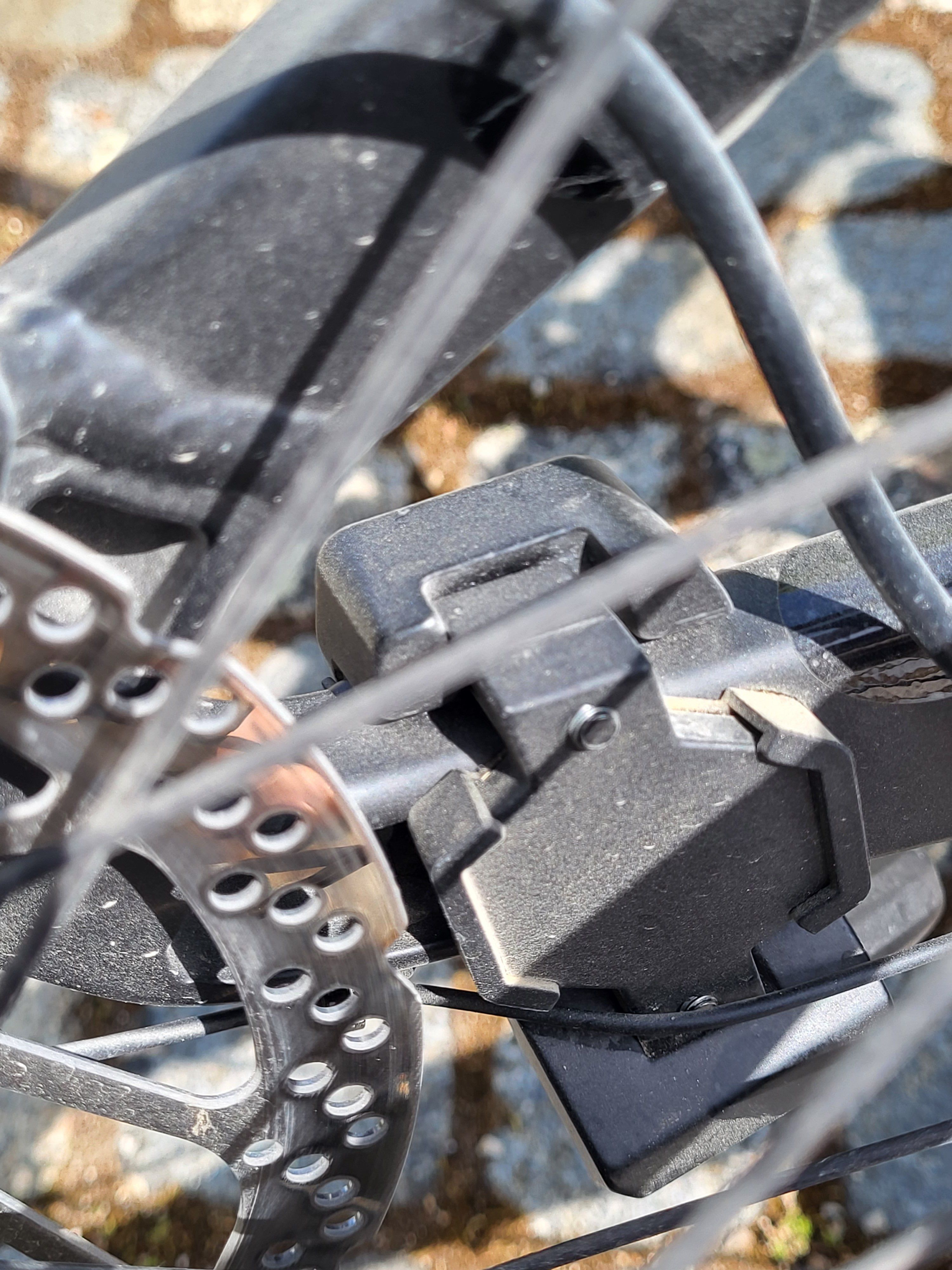

Hi Axel,
je mega, besten Dank für die Beschreibung und die Fotos. Ich bin schon mal froh endlich einen Ständer zu sehen, bei dem der Lochabstand größer ist als die Profilhöhe der Kettenstrebe. Ein Foto von der Innenseite der Kettenstrebe wäre noch interessant, da da ja das Kabel für den Sensor liegt, das hast Du sicher nicht mit eingeklemmt, oder?
Ständer wird jetzt erstmal bestellt, genial! Mit Anhänger dran legt meine Frau das Rad nur ungern hin.
Grüße,
Votti
...nein das Kabel ist kein Problem, einfach aussen herum legen und nicht einklemmen ;-)
