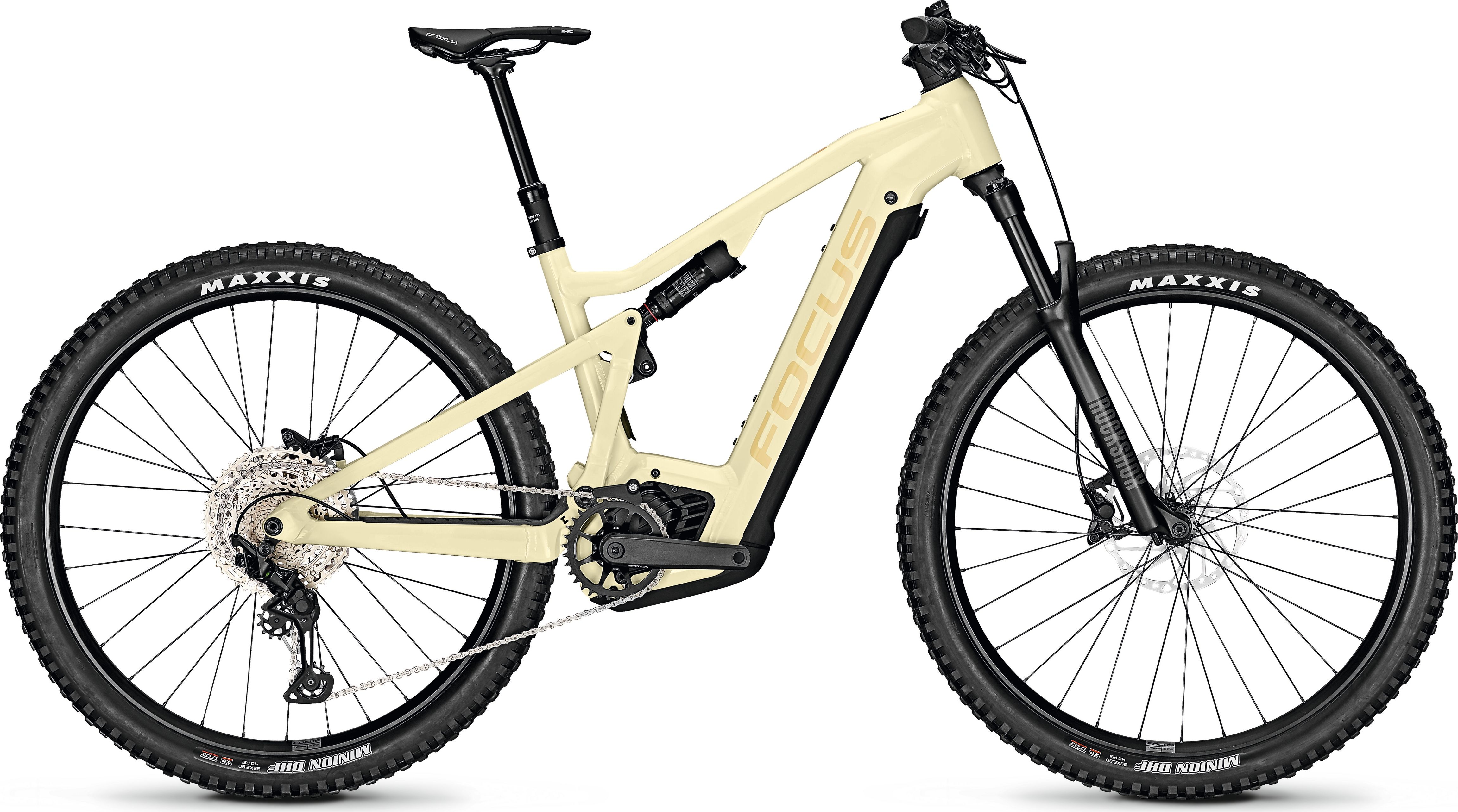

@tkbanker aber sag mal, das Thron von dem Foto, das hat keine Lenkeinschlagsbegrenzung? Das find ich grauenhaft, wenn man den Lenker nicht weit genug einschlagen muss, muss ja schließlich Alltagsfahrten samt Kellerrangieren und Drängelgitter am Bahnhof damit machen!
Nix:
@tkbanker Danke!! Aber Eures ist ja auch M, und das von meinem Foto ist S. Muss ich mal weiter vergleichen...

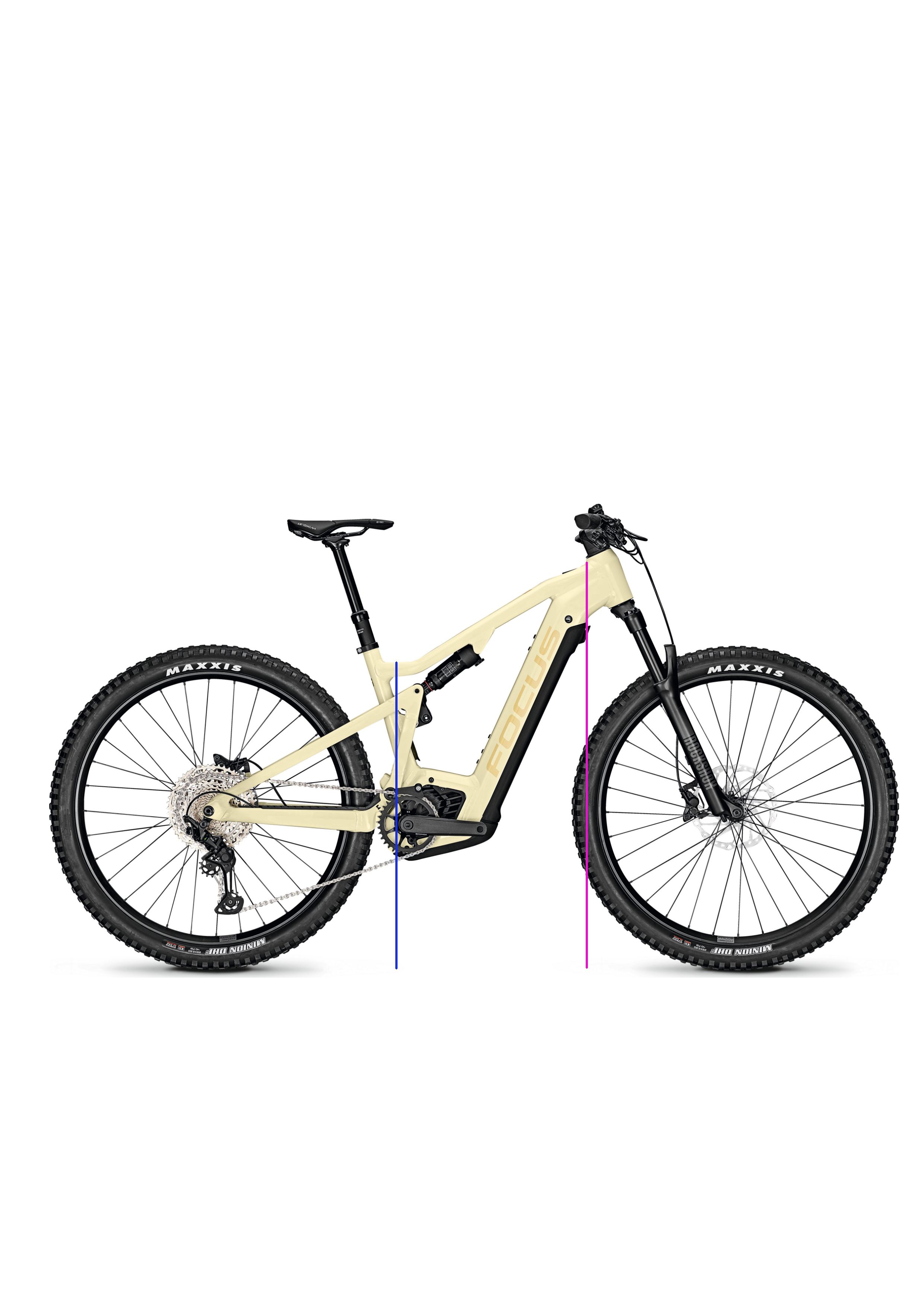

@tkbanker vielleicht könntest Du mir den Gefallen tun und das Thron (M) nochmal messen? ich brauche nur einen Punkt, nämlich den Gegenpart zu dem, den Duschon gemessen hast - das war am Anfang des Oberrohrs (70) - ich bräuchte noch das Ende, dann kann ich es ungefähr abschätzen, wie es im Vergleich zum Embolden ist, Oberrohrlänge ist ja ungefähr gleich, nur 2 cm länger oder so. Ich befürchte, dass es durch die höheren Rädern schon viel steiler hochgeht. Es kommt hier halt auf 1-2 cm an, rauf oder runter, für mich, ob es was sein könnte. Leider habe ich bis jetzt keine Möglichkeit gefunden, halbwegs in der Nähe mal eins live anzugucken, ob nun M oder S... Stundenlanges Fahren zu nem Laden, ohne dass ich weiß, ob es wirklcih was sein könnte, ist im Moment nicht drin...
Wo genau soll ich messen?
@tkbanker vielen Dank für deine Hilfe! Da wo ich den blauen Strich gezogen hab, hast du ja schon vorher bis zum Boden gemessen (70). Bitte noch die rote Linie (bis zum Boden) messen, das würde sehr helfen.

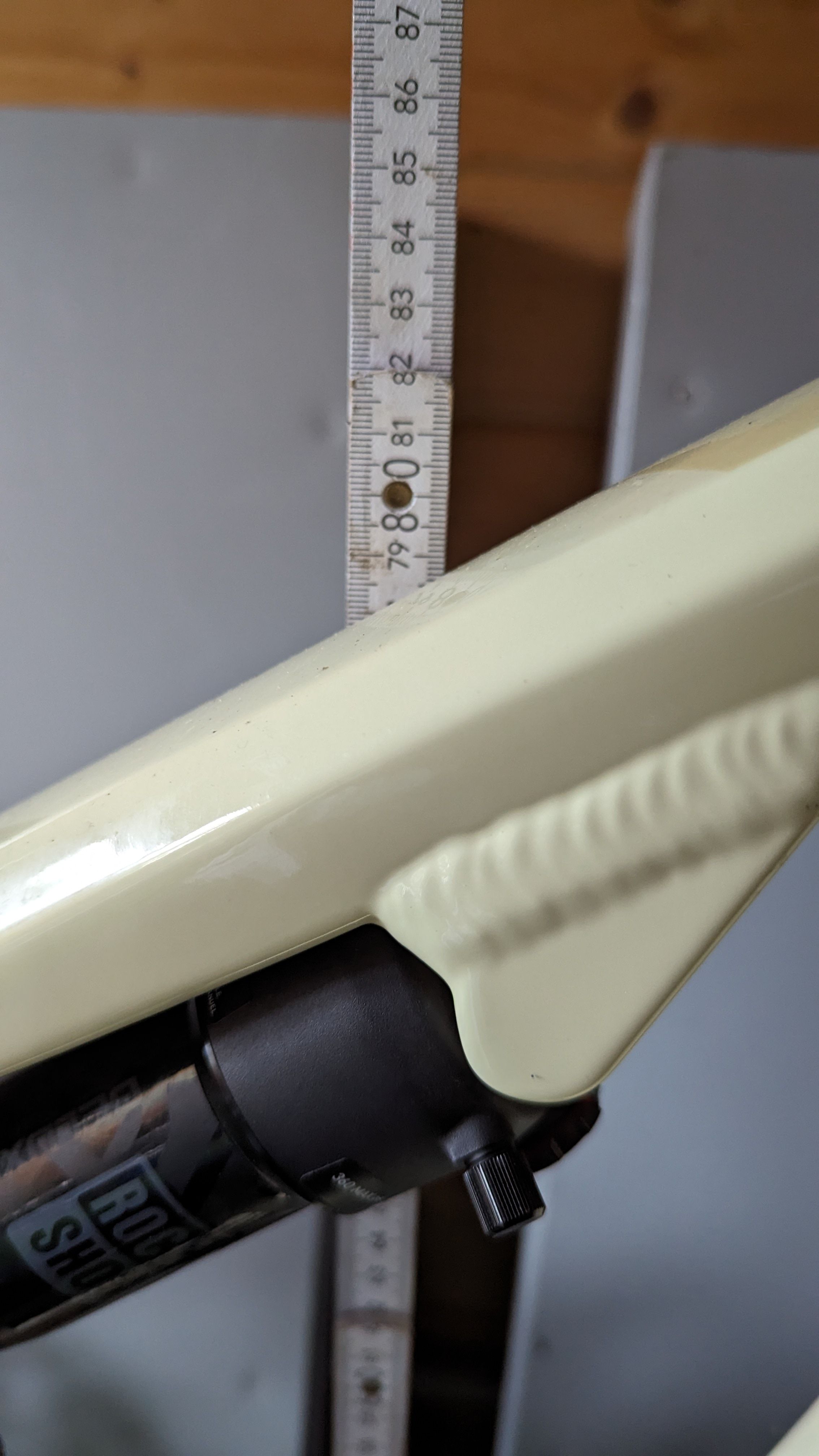

Bitte berücksichtigen, dass es eine Größe M ist und Focus eher groß/normal ausfällt. (Bei Orbea hätte sie eine L genommen). Hab auch noch ein Foto in der Mitte (bei der Dämpfer Aufnahme) gemacht.
@tkbanker das ist super, vielen Dank dir! Ohne dich wäre ich auf keinen Fall so schnell an die Maße gekommen... Händler und Hersteller haben was anderes zu tun, als auf solche Fragen zu antworten...

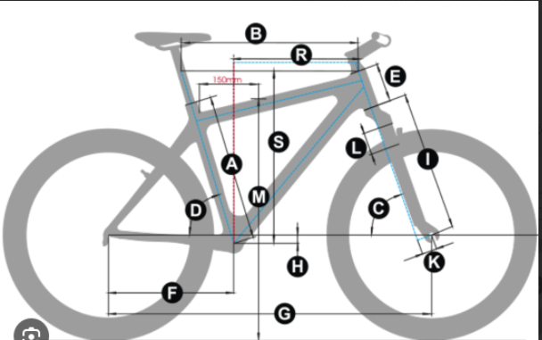

Es wäre schön, wenn es ein genormtes Verfahren für die Messung der "Überstandshöhe" gäbe, z.B. 15 cm vor dem Sattelhorn, dann könnte man ein klein wenig damit anfangen.

zum Thron: Small heißt einfach S, wer hätts gedacht. ÜSH wird wie man auf der Zeichnung sieht 15 cm vom wie MTB_Zwerg es nannte Sattelhorn gemessen. Und zwar ist es da 80, in ALLEN größen, nicht nur S.
