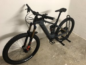

Freu mich wie Sau grat fertig geworden mit dem guten Stück !
Mal sehen wie die erste längere Fahrt wird aber die erste Testfahrt beim Händler in der Serienausstattung war schon vielversprechend !!;)
Was sagt ihr bei dem bremsen direkt tauschen oder erst Ma testen ?

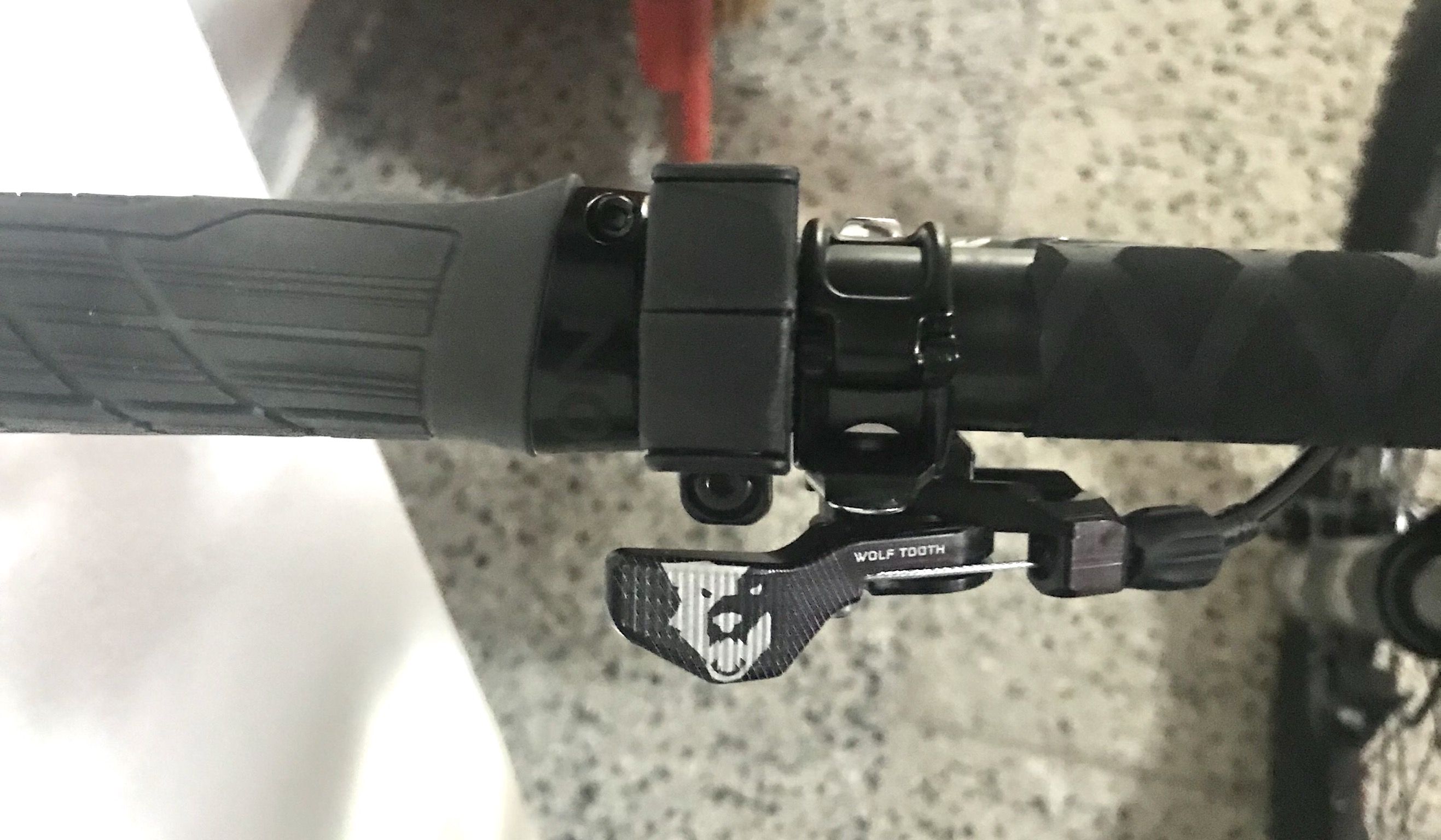

@TheEnd Du bist ja im Upgrad Wahn ... dann schmeiß die Bremse auch noch runter und bei der Gelegenheit tausche den Shifter für die Unterstützung in den STEPS SW-E7000-L dann kannst Du einen vernünftigen Hebel für die Dropperpost fahren.

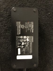

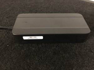

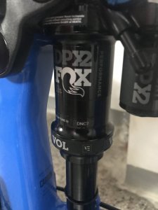

Danke!! Ich meine 4A Ladestrom erkennen zu können. Ist das ein VLT3 mit E7000 und 500 Wh? Schicker Umbau von Gabel und Dämpfer! Wieviel Spacer hast du im X2 und welchen Offset hat die Gabel? Eine Code RSC würde dem Bike bestimmt besser zu Gesicht stehen.

ist das v2 mit 630wh Akku
Im Float X2 hab ich erst mal 2 rein und die Gabel hat ein Offset von 44mm
Zum Dämpfer Setup kann ich aber noch null sagen weil bei uns rund 1m Schnee liegt :( !!
Hi
Hmm dann hätte wohl 1 spacer auch gereicht Neja nun lass ich erst mal so weis aber auch net ob Mann das vergleichen kann zwischen denn 2 Dämpfern denk mal ehr net aber danke !!

@BSer ja der Digi Code kann auf der Fox Hompage ausgelesen werden und gibt die Spezifikation des Dämpfers von OEM Seite aus wieder. Einbaulänge, Hublänge, und Dämpfungsabstimung. Einfach im MTB Forum mal suchen, gibt es reihenweise Erklärungen.
