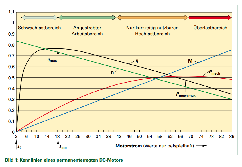

Bei einer Drehzahl von 60 bis 65 liegt der Wirkungsgrad des Motors bei rund 50 Prozent, zwischen 90 und 100 Umdrehungen steigt er auf 70 Prozent. Das ist ein riesiger Unterschied, der sich voll in der Reichhöhe niederschlägt. Dafür ist eine passende Übersetzung nötig. Einige Hersteller verstehen nicht, dass auch ein Bike mit Motor einen leichten Berggang braucht, denn sonst kann ich an Rampen keine hohe Frequenz fahren.
Und noch eine Grafik aus dieser Publikation:
Es ist nicht die Drehzahl, wie ich schon schrieb. Es ist die angeforderte Unterstützung. Wer mit halber Trittfrequenz fährt und dafür das doppelte Drehmoment anfordert, der reduziert den Wirkungsgrad und erst recht die Reichweite. Kann nicht so schwer sein, oder?
So dürfte es sich tatsächlich verhalten.
Wenn die 85 Nm Linie allerdings viel weiter oben im Diagramm angelegt wird, dann könnten schon ordentliche Unterschiede im Wirkungsgrad auftreten.
Begründet aber, wie @DR_Z01 angemerkt hat, durch das abgerufene Drehmoment.
Die Trittfrequenz ist dann Folgeerscheinung und es kommt zu solchen Aussagen wie im bike-magazin.
Ich weiß bei mir immer woran es liegt. Fahre immer mit Eco 30%. Wenn ich die Unterstützung immer an habe und mit vollem Einsatz trete, dann ist der Akku deutlich schneller leer weil doppelte Pedalleistung auch doppelte Unterstützung und damit wesentlich höheren Stromverbrauch bedeutet.
Das hat nur wenig mit dem Wirkungsgrad zu tun.
Mal etwas rumgekritzelt. (Nur schematisch, ist kein eBike Motor)
Mit einer sinnvollen Auslegung und Begrenzungen kommt man eigentlich kaum in einen Bereich wo es dann dermassen ineffizient wird. Oder wer tritt schon weniger als 30 Kadenz? Und selbst wenn, wären es noch 84% Wirkungsgrad , genauso wie wenn man die "Leistung 3" bei 115 U/min abruft.
Würde aber auch bedeuten, das man bei 90 Kadenz schon mindestens die halbe Leistung (Leistung 2 / 250W) abrufen sollte, um effizient zu sein.

Fazit: @HageBen dürfte mit seinem Diagramm oben goldrichtig liegen! Und das bike-magazin lag mit seinen 50% vs. 70% Wirkungsgrad falsch.
Die Aussage mit dem Verhältnis Drehzahl/Wirkungsgrad am Motor ist definitiv falsch. Hier wird die Differenz maximal im niedrigen einstelligen Prozentbereich bei gleicher Leistung liegen.
