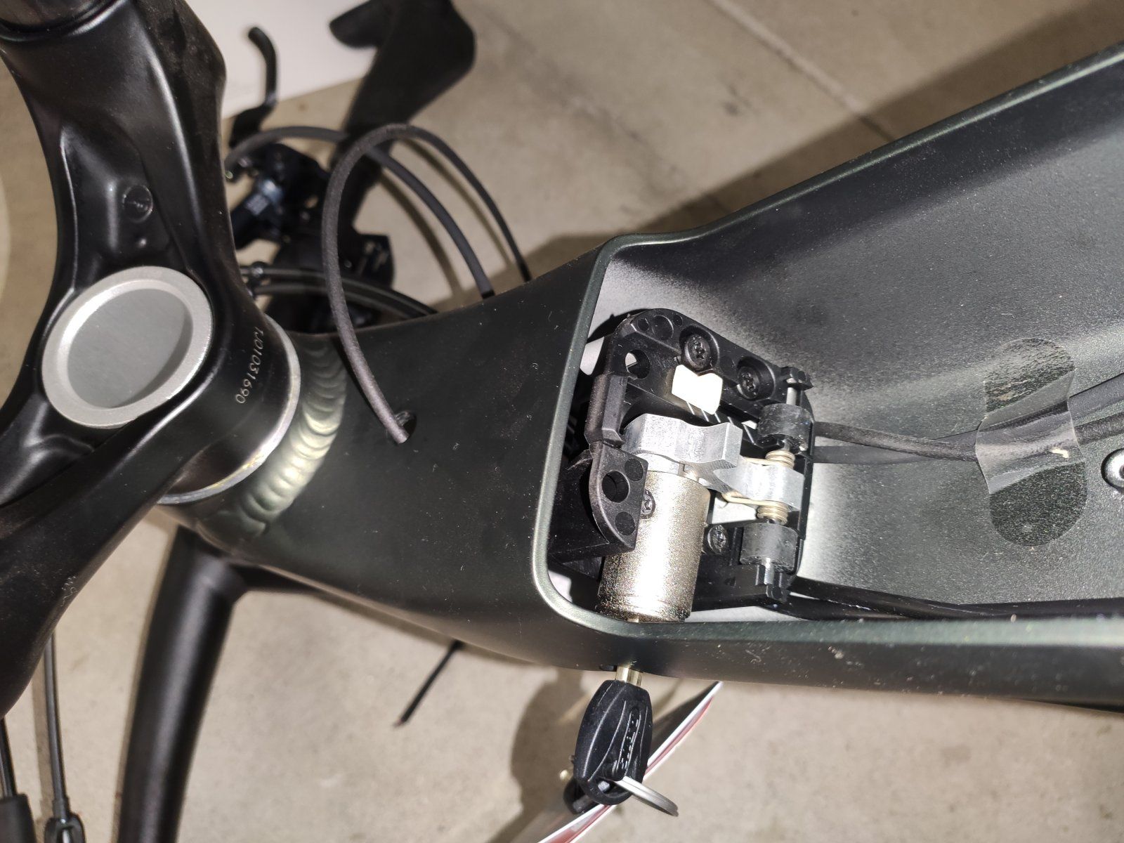

Kabelführung im Rahmen ging ganz einfach, da der Großteil freigelegt ist wenn man den Akku entnimmt.

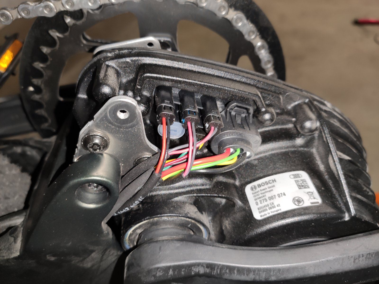

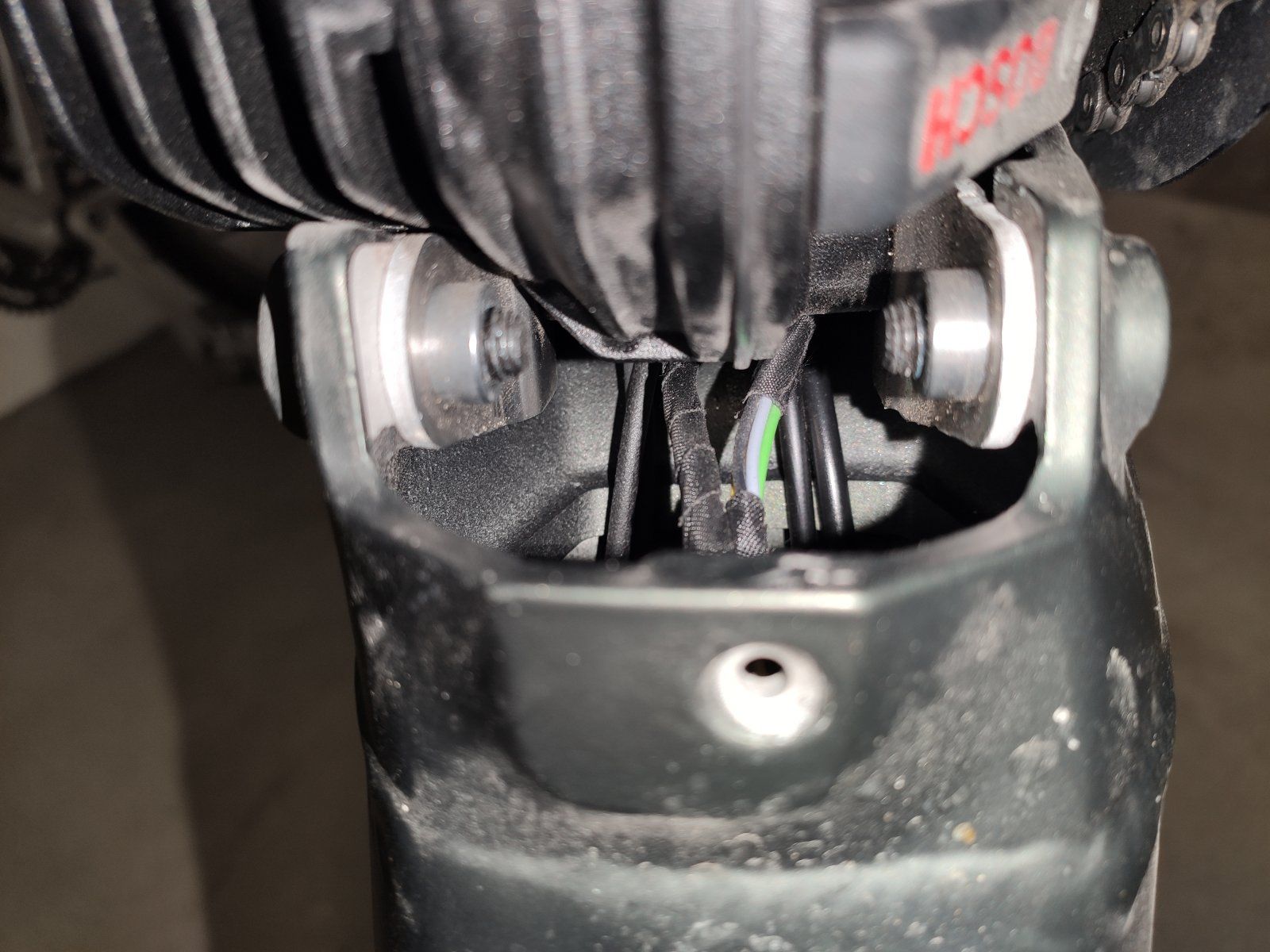

Motor muss nicht ausgebaut werden. Nur die untere Abdeckung, die mit 3 Torx Schrauben gesichert ist. Wenn man diese abschraubt, dann liegen die Anschlüsse frei.
Das Kabel wird bei diesem Canyon hinter dem Motor vorbei gelegt. Dies ging aber ganz gut mit einem Stück Draht zum Durchziehen.

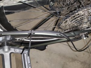

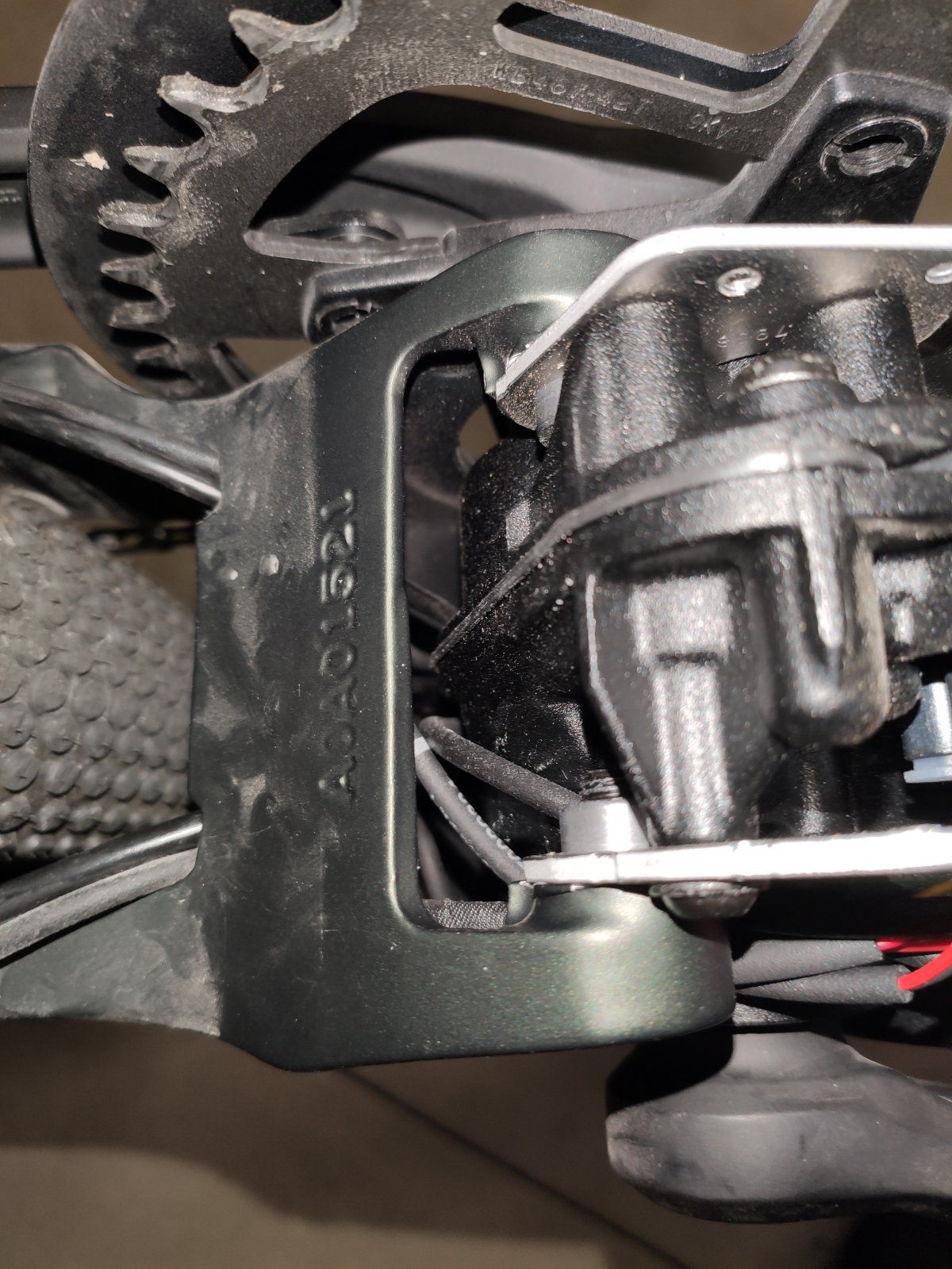

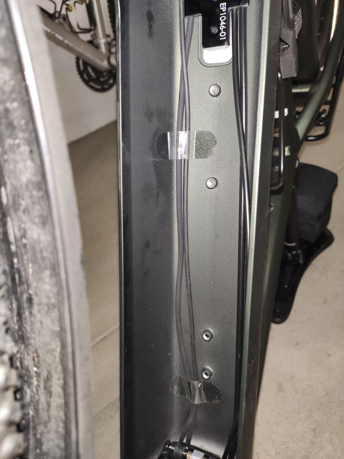

Habe die Busch&Müller IQ-X E für vorne und hinten 2C E gekauft, sowie je ein Bosch Lichtkabel für hinten und vorne (eines war von Lupine wegen Lieferbarkeit).

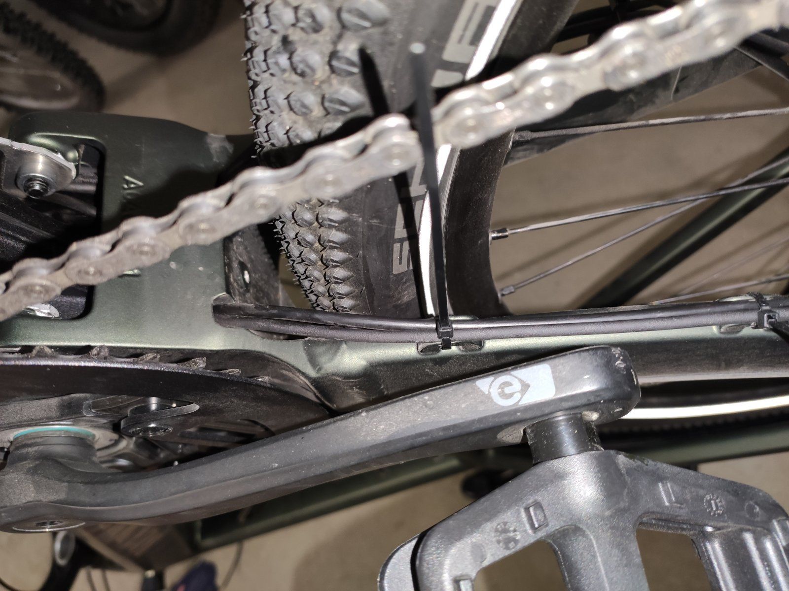

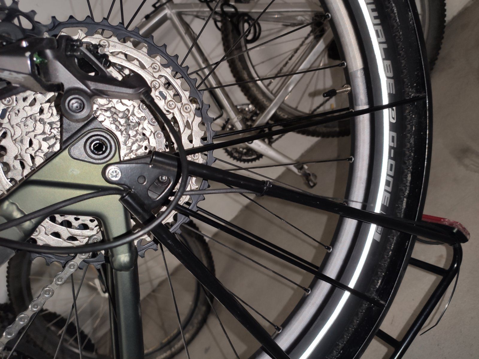

Einbau für hinten war ganz easy, ich habe das Kabel in Fahrtrichtung auf der rechten Seite entlang genommen, zusammen mit dem Kabel des Wechslers.
Einbau vorne war auch ziemlich easy, dort habe ich es oben durch das kleine Loch an der Rahmenunterseite durchgefädelt. Die Kleber hinter dem Akku waren bei mir schon vorhanden, ich habe dann einfach dort durchgewurstelt.
Zum Schluss noch zu einem nicht überlasteten Velo Mech mit Bosch Zertifikat gegangen, der hatte dann sogar noch ein Software Update, obwohl ich eigentlich schon die aktuellste Software hatte (zumindest hatte ich den EMTB Modus schon zur Verfügung und der Display zeigte auch 1.0.1 an) und danach konnte er den Lichtport einschalten. Ich empfahl ihm diesen auf 8 Watt zu konfigurieren (ist aber eigentlich nur für Deutschland wichtig, siehe Bosch Threads).
Hier noch ein paar Fotos wie das aussieht. Bilder sind leider nicht in der korrekten Reihenfolge (es gibt keine Sortierfunktion, oder?).
IMG_20200823_133720.jpgIMG_20200823_133715.jpgIMG_20200823_133708.jpgIMG_20200823_133658.jpgIMG_20200823_133649.jpgIMG_20200823_133644.jpgIMG_20200823_133545.jpgIMG_20200823_133535.jpg

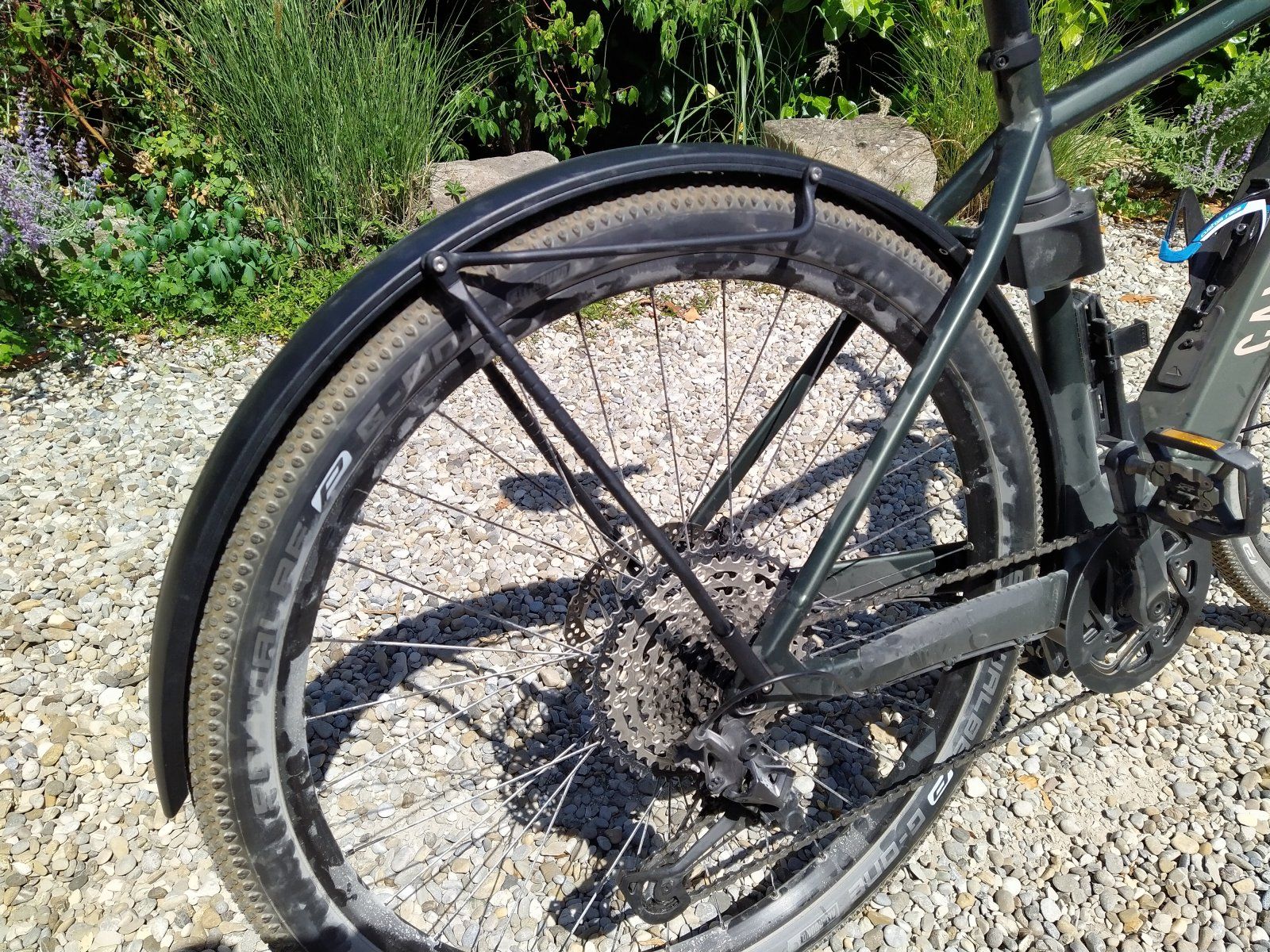

Ich habe mir für mein Pathlite die Wingees bestellt und bin jetzt auch dazu gekommen sie zu montieren.
Ich bin aktuell sehr zufrieden!
Hier noch ein paar Bilder (... ja mein Rad war zu dem Zeitpunkt nicht geputzt ;))

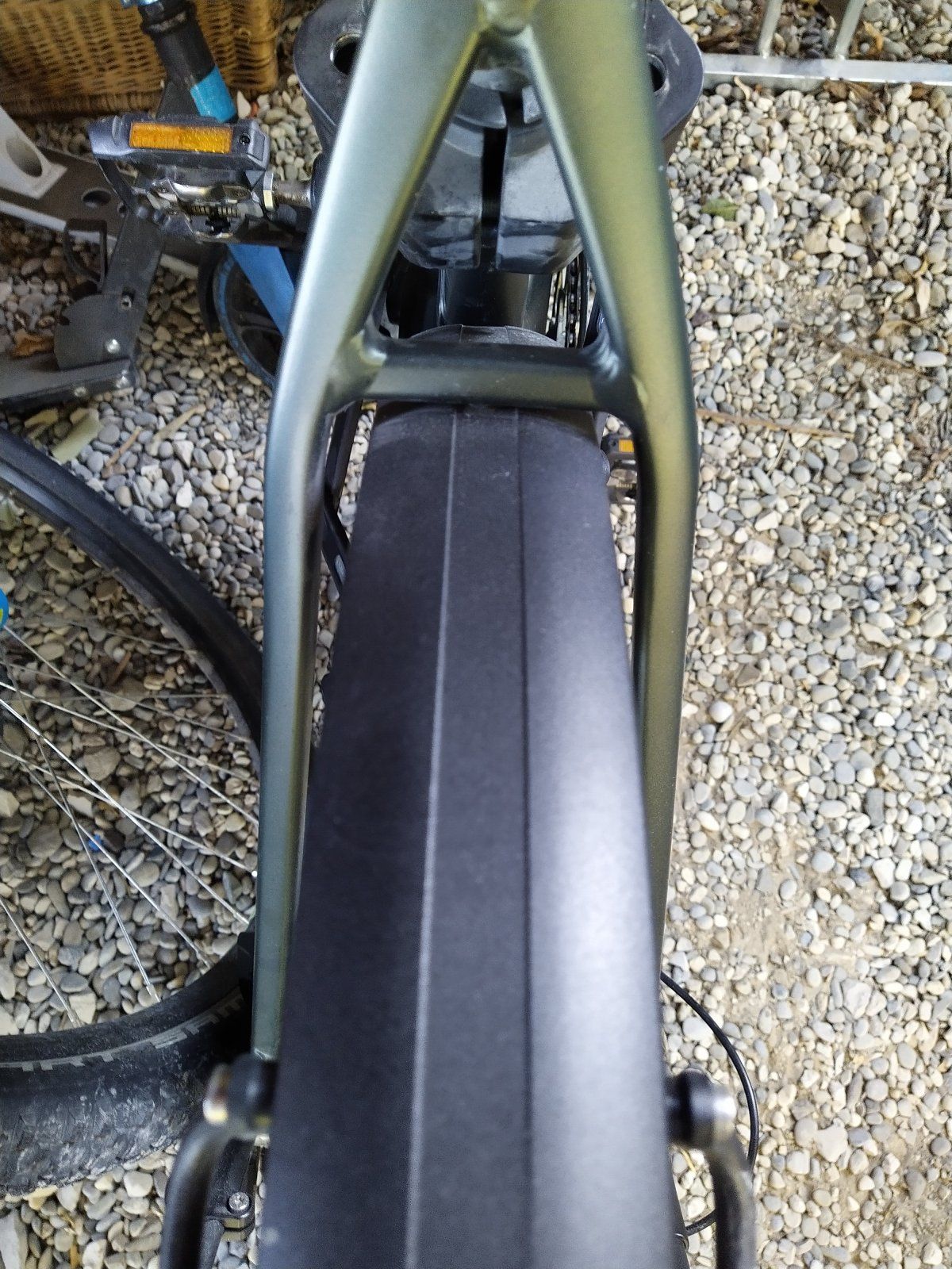

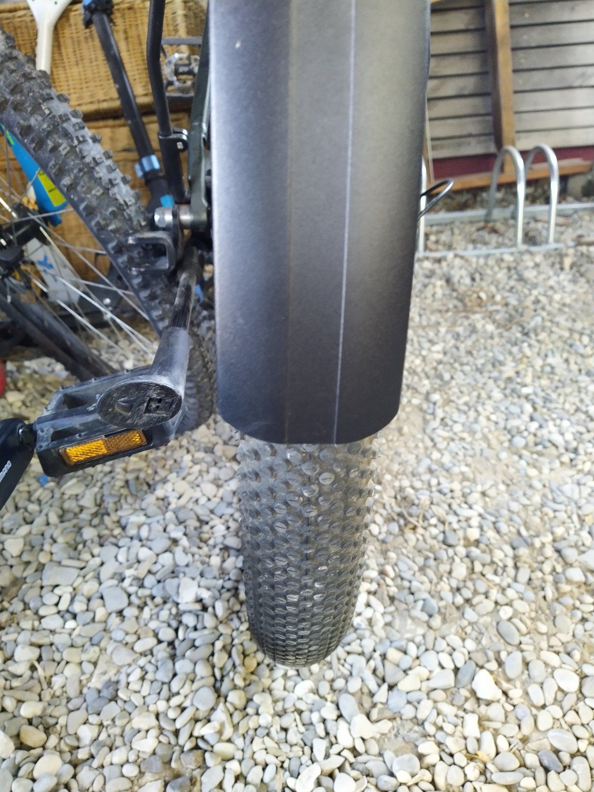

@christiankr Wäre es möglich, dass du nochmal Photos von hinten machst, so dass man die Breite der Schutzbleche erkennt? Auf deinen Bildern wirken sie recht schmal (62 mm zu den 68 mm von Canyon). Was sagst du selbst zu der Breite? Sieht es nur so aus, oder hast du die Schutzbleche recht hoch über dem Reifen montiert?

hier zwei Fotos der Schutzbleche am Reifen:
Meiner Meinung nach ist die Überdeckung vollkommen ausreichend. Ich hatte auch schon Regenfahrten und kann bestätigen, dass die Schutzbleche gut "schützen". Zum direkten Testen kann man sich ja aber auch die Schablone vom Wingee ausdrucken und direkt an den Reifen halten.
Ja der Abstand bei mir ist durchaus gegeben. Wingee schreibt in der Anleitung von mindestens 5mm, ich dürfte irgendwas zwischen 5-10mm haben. Hat mir so gut gepasst. Falls es stört, dann liegen genügend Abstandshülsen dem Montagepaket bei, dass man das Schutzblech näher an den Reifen bringen kann.

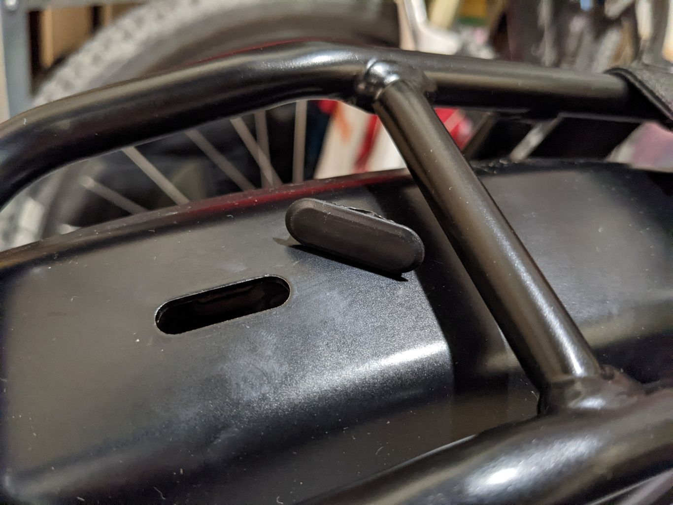

Da ich (noch) keinen neuen Thread öffnen möchte, frage ich erst mal hier. Ich habe seit zwei Wochen ein Pathlite:ON 7 und bereits einen dieser Plugs am hinteren Schutzblech verloren. Kann man die nachkaufen?
Ich habe auch die Bluemels 75 an meinem Pathlite:ON 5.0 aus 2020 nachträglich montiert. Das mit dem Gepäckträger geht bei mir nicht, weil sich dann die Robert Axle Project Steckachse 163/167/172 M12 x 1.0 für den Anhänger nicht mehr herausdrehen lässt ohne die li. Schraube für Gepäckträger und Schutzblechhalter zu lösen.
