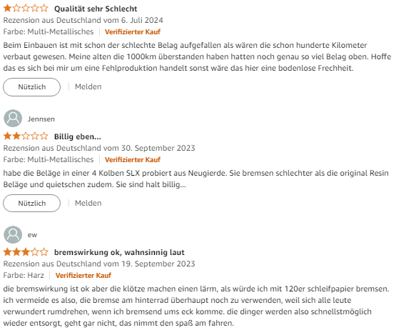

Mal eine Frage an @Tirolbiker63 , hast Du solche Beläge, die bei ihm drin sind oder waren, mal aus Spass getestet?:
Bei meinem letzten Downhill hat der Druckpunkt jedenfalls gut gehalten worin ich als nächstes investieren werde sind hochwertigere Bremsbeläge fahre derzeit billige Bremsbeläge
https://www.amazon.de/dp/B0B84S9SSC?ref=ppx_yo2ov_dt_b_product_details&th=1
Ich wiege auch knapp über 90 kg und habe trotz
Wenn er mit Systemgewicht 120kg auf Forstautobahnen den Hang runter donnert und nur hinten bremst, am besten lang schleifend, dann kriegt er jede Bremse klein.
Problem bei den günstigen Belägen ist, dass die Qualität nicht konstant ist. Eine Charge ist super - die nächste kannst du "in die Tonne kloppen".

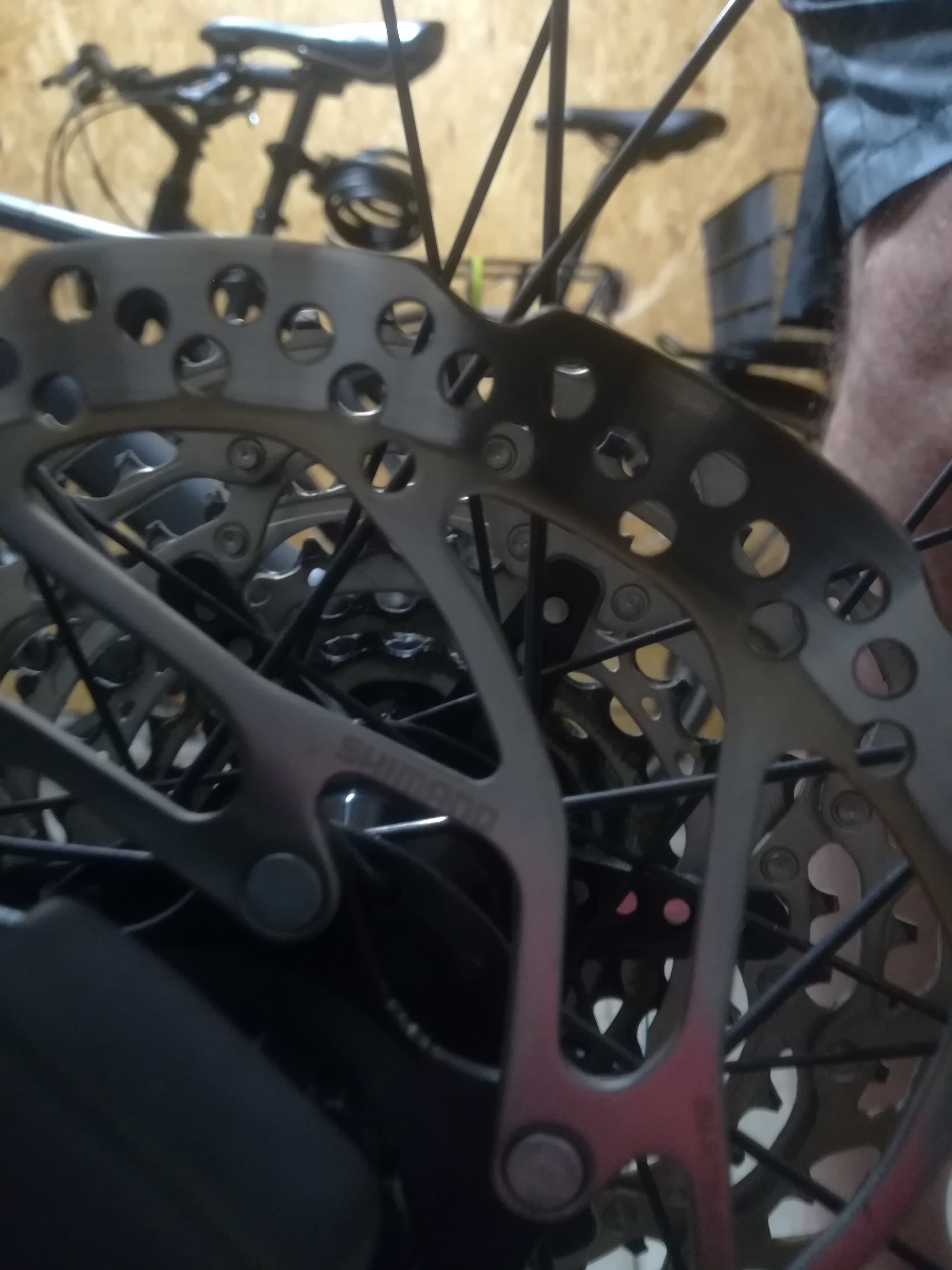

So wie die Bremsscheibe nach einer Fahrt aussieht, nachdem sie, unnötigerweise, zuvor mit Schleifpapier und Bremsenreiniger gereinigt wurde, ist die Diagnose klar:
@Hans_ Deine Bremszange ist im Eimer, weil an den Kolben undicht!!! Das sind eindeutig Ölreste auf der Scheibe. Öl raus aus dem System bedeutet Luft rein.
Wie man die undichten Kolben nachweisen kann, hatte ich bereits in #37 beschrieben.
Jetzt mach das endlich mal!
Lass die Bremszange + Beläge bei einem Händler erneuern. In dem Zusammenhang läßt Du Dir gleich eine gute Bremsscheibe Magura MDR-C CL mit 2mm Dicke montieren und gut ist.
Künftig reinigst Du die Bremsscheibe nicht mehr mit Schmirgelpapier und vor allem nicht mit Bremsenreiniger!
Das ist völlig unnötig. Bei einem neuen Belag auf neuer Scheibe bildet sich beim einschleifen zuerst ein leichter Belag, der, wenn die Bremse gut eingebremst ist, wieder verschwindet. Die Scheibe bleibt dann spiegelblank.
Vermutlich hast Du Dir mit dem Bremsenreiniger die Kolbendichtungen ruiniert. Das Zeug ist recht aggressiv und nicht jedes Dichtungsmaterial ist beständig.
Bremsscheibe, wenn überhaupt, nur bei ausgebautem Laufrad reinigen und den Bremsenreiniger mit einem sauberen Lappen auftragen. Nie auf die Bremszange sprühen. Da reicht warmes Wasser mit etwas Spüli versetzt.
Achso, die leichten Anlauffarben an den Stegen sind völlig normal und unkritisch. Ist halt die Stelle an den Bremsscheiben mit dem geringsten Material, die zwangsläufig am wärmsten wird.
So sieht übrigens die von Dir verwendete Bremsscheibe aus, wenn Sie von einer MT420 gut eingebremst wurde.
Mein Systemgewicht liegt, dank Pedelec, auch bei knapp 120kg.
Das ist eine 180er Scheibe am Hinterrad.
nein
ich fahr doch extrem viel steiles Gelände mit viel Tm, da orientiere ich mich mehr an hochwertigeren Material
auch bei Galfer hatte ich in letzter Zeit keine konstante Qualität (Trägerplatte beim Shimano Belag viel zu klein, starke Massabweichungen bei der Belagdicke, tlw. bauchiger Belagkuchen, ein Satz hat gequietscht, grober Metalleinschuss bei einem violetten Belag usw.)
da teste ich lieber hochwertige Produkte und schau dann dass einer davon mal irgendwo ein Aktionsangebot hat (z.B. Sinter Green oder Shimano H03A sind für mich ok)
zertifizierte Verfahren, Materialprüfungen, Testlabor, hochwertige Zusätze und Materialien (Aramid, Kevlar, Kupfer, Graphen, plane stabile rostfreie Trägerplatte, Kühlfinnen usw.) das alles kostet halt
bei einem Preis von 2€ pro satz wird halt irgendwo gespart, oft ist auch der Belagkuchen sehr klein
die Bewertungen der Billigbeläge sind auch tlw. schlecht, kommt halt darauf an was man fährt, zum Brötchen holen und ein wenig am Radweg fahren da reichen die Beläge wohl auch, meine Touren sind ja eher selten unter 1000Tm, da bin ich im Bereich Scheiben Beläge schon sehr heikel

Das sind auch meine Erfahrungen. Deshalb feiere ich die Galfer Beläge auch nicht so, wie viele andere das tun.
Lande immer wieder bei den Shimano Resin Belägen. Funktionieren am Besten.
