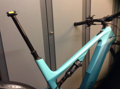

Da ich eben schon das Päckchen gefunden hatte, das meine Liebste auf Seite gestellt hat und ich kurz mal ne Panikattacke bekommen hab, bin ich mal eben noch schnell in den Keller, nen ersten Einschubtest veranstalten.
Das Ding passt komplett in den XL-Rahmen:

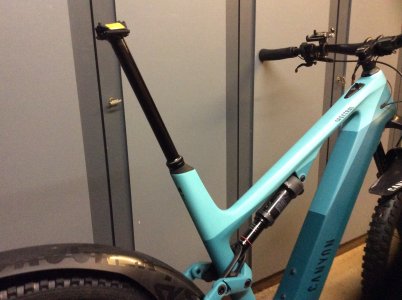

... und das wird in etwa die spätere, finale Höhe:
Bin echt mal sau gespannt, wie das Fahrgefühl mit soviel Beinfreiheit ist.
Freu mich schon tierisch:extremelyhappy:
