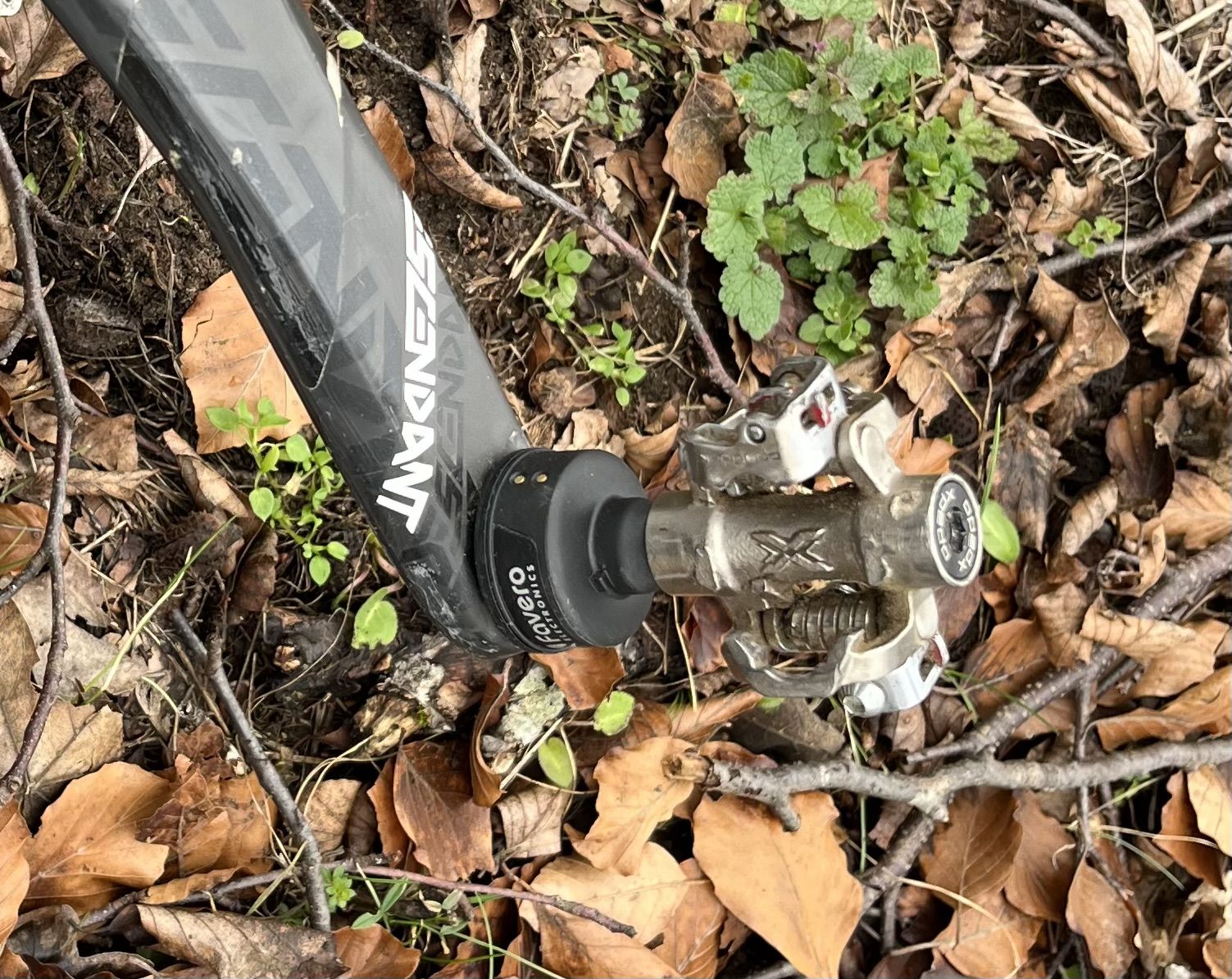

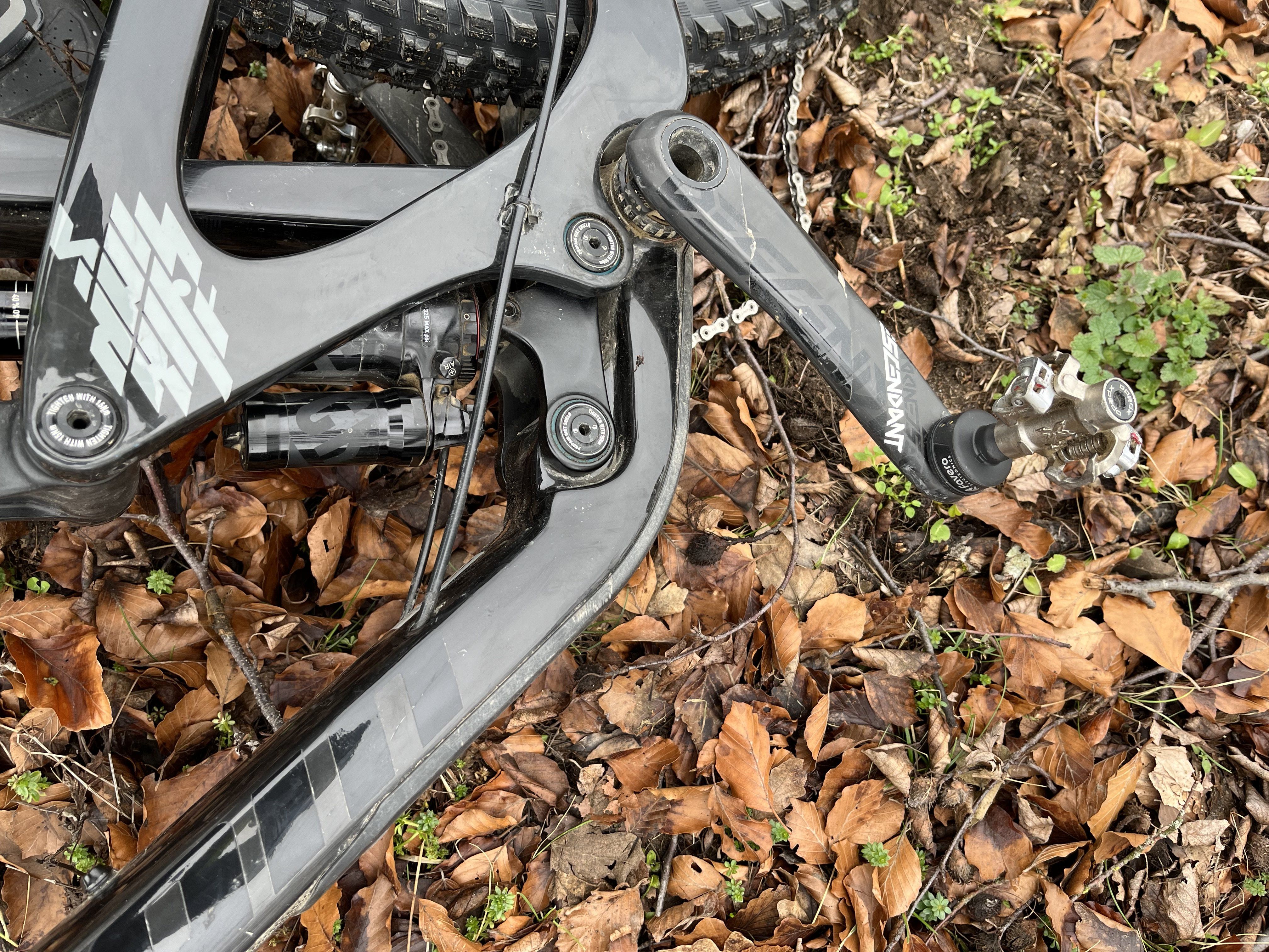

Und ich habe geshoppt: Ein Powermeter im Pedal (Favero Assioma „Live Hack“ mit XPedo Käfig).

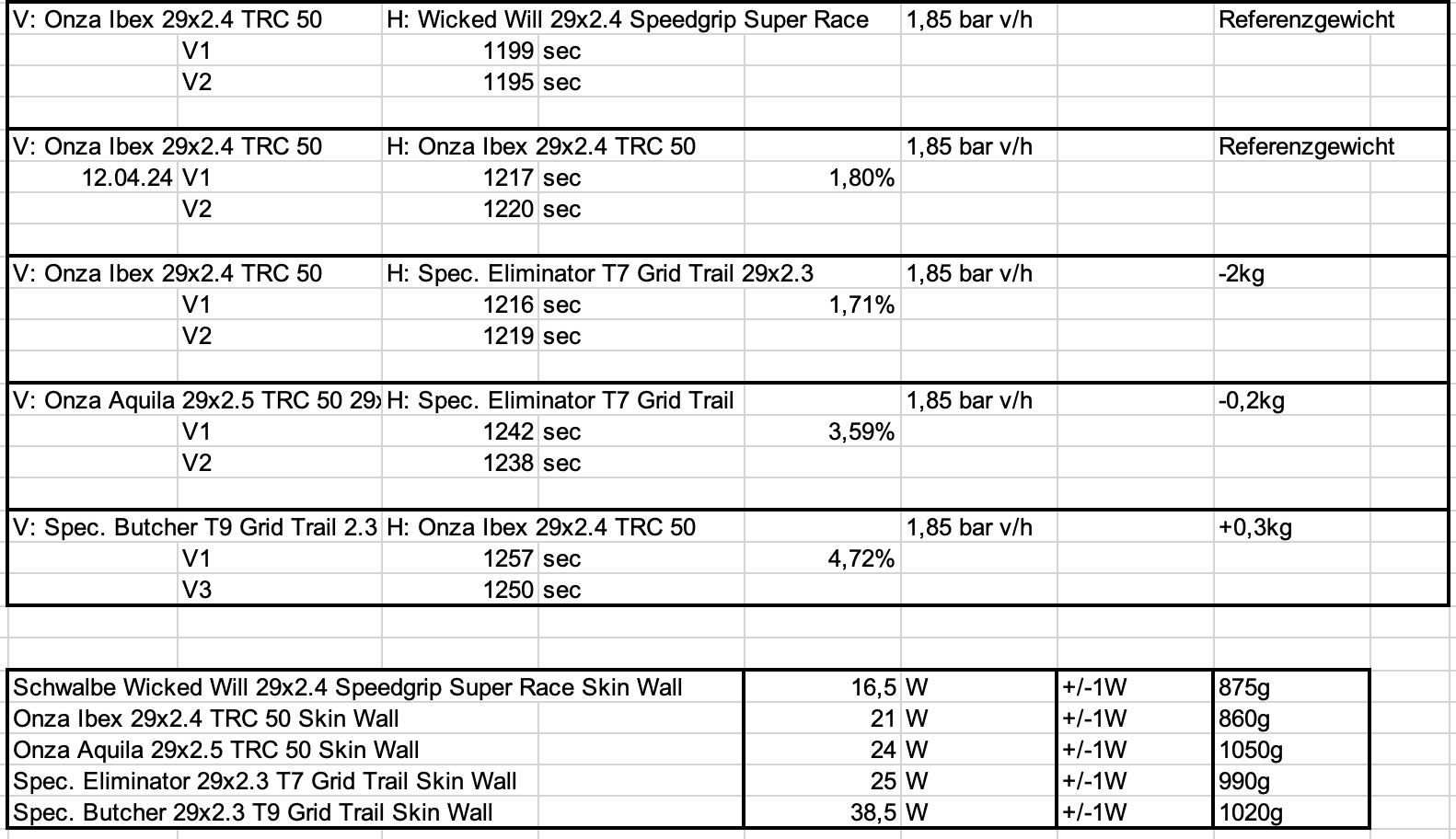

Jetzt können in Zukunft die Reifen genauer auf Rollwiderstand untersucht werden 😉.
Das Powermeter funktioniert natürlich auch am EMTB.

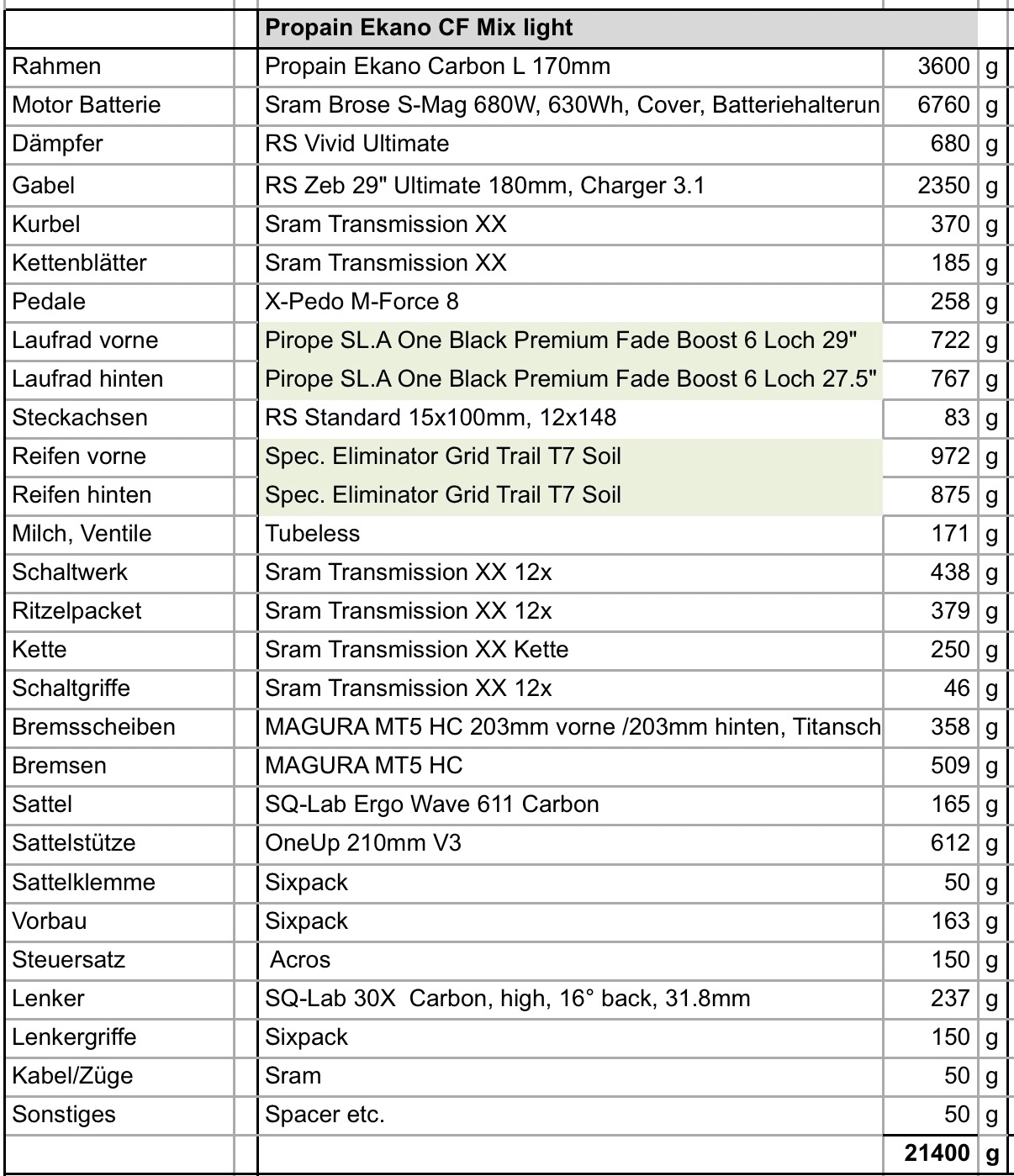

Man könnte das Ekano 2 CF als Allrounder aufbauen und käme so vermutlich bei 21-22kg raus.
Für so ein Bike dieser Klasse wäre das schon nicht schlecht.
Was meint ihr?

Interessantes Bike, ohne Frage. Bezüglich des Zielgewichtes wäre ich jedoch skeptisch, der Test sagt Gr. L 23,6kg wie willst Du 1,6kg einsparen ohne das Bike massiv zu beschneiden?
Gute Frage.
Die Laufräder/ Reifen sind sicherlich recht schwer. Propain gibt 22,8kg an. Damit könnte man arbeiten. Der Rahmen hat angeblich nur 3,5kg. Ist halt die Frage was noch dazu kommt. Das Motorcover links + rechts, Abdeckung Batteriefach etc..
Ich würde das Bike eher als Allrounder aufbauen, ev. mit 2tem Laufradsatz für Bikepark.
Hm, Also ausser mit nem sündhaft teuren LRS mit Racing Ralph sehe ich da keine 22 kg, aber falls Du es schaffst, Glückwunsch.
Ich hab ein Bullit, 22,48KG aus der Kiste und denke auch über leichte Teile nach, ohne das Bike zu beschneiden. ich versteh dich gut, aber das wird schwer schätze ich;-)
Ich habe in einem anderen Bike einen 1500g PiRope Laufradsatz mit den haltbaren S.L A.30 Newmen Alu-Felgen und Specialized Butcher/ Eliminator Reifen. Den könnte man verwenden .
Da ist dann schnell mal 1 kg weg. Dann Carbon Lenker, SQLAB Carbon Sattel….
Ich habe mal bei Propain geschaut:
Range Extender umsonst, XX Transmission stark reduziert, plus 20% off.
Das sollte doch mit der XX Transmission eigentlich recht leicht werden.
