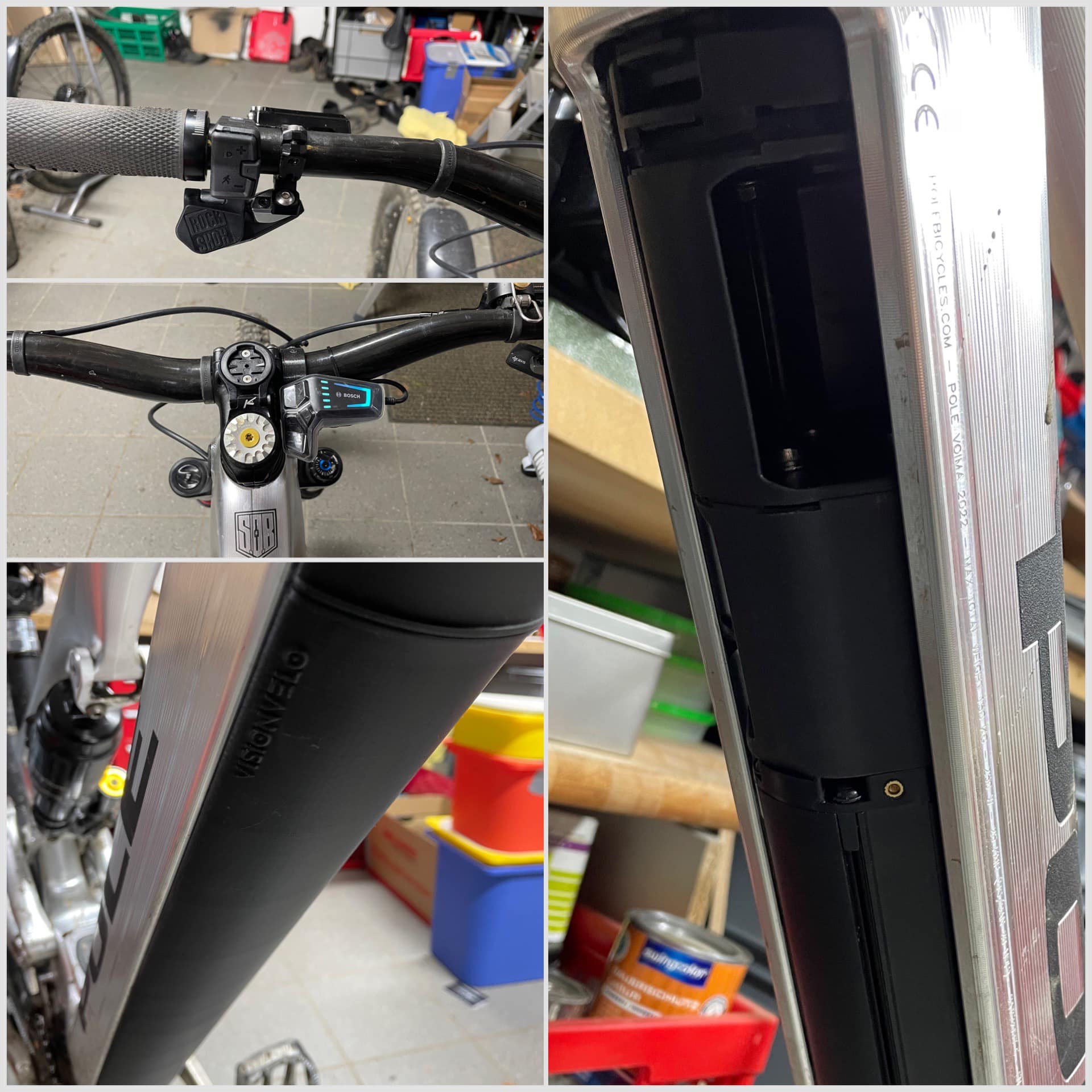

Ich würde es ja mit diesem Adapter und dem Funkschalter für
die Unterstützungsstufen machen.
https://visionvelo.eu/product/center-holder-for-bosch-purion-200/
Habe ich so mit der LED Remote
