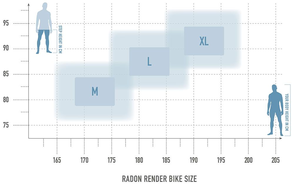

Wahrscheinlich antworte ich zu spät. Aber das Bild bei Bike Discount empfiehlt bei 180 cm ganz klar L und nicht M:
https://www.bike-discount.de/de/radon-render-9.0-750
