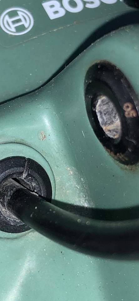

Hm, vielleicht hat Kawa ja noch Infos. Krass ist es auf jeden Fall!Man sieht ja, dass es immerhin ein Stereo Hybrid ist, das sollte schon etwas aushalten oder?

Hab heute an meinem Cube Stereo Hybrid 140 Race Modell beim sauber machen folgendes vorgefunden???! Das Bike hat gerade mal 500 km runter

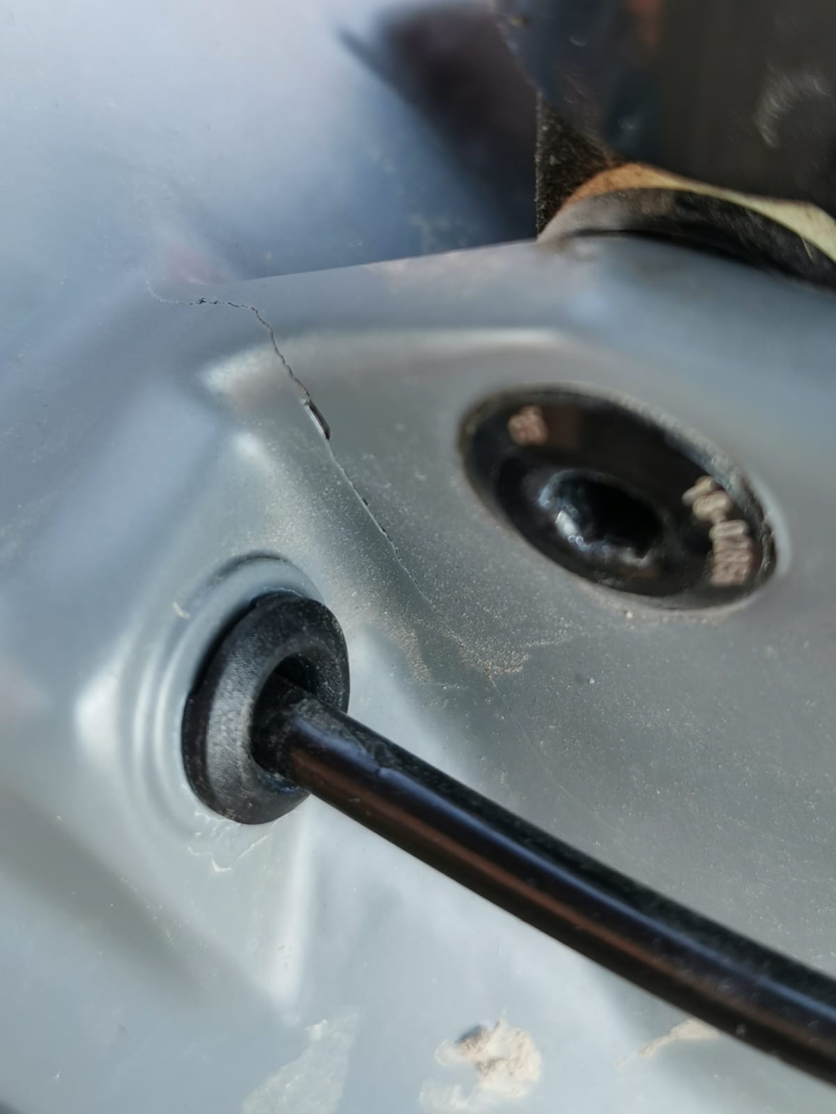

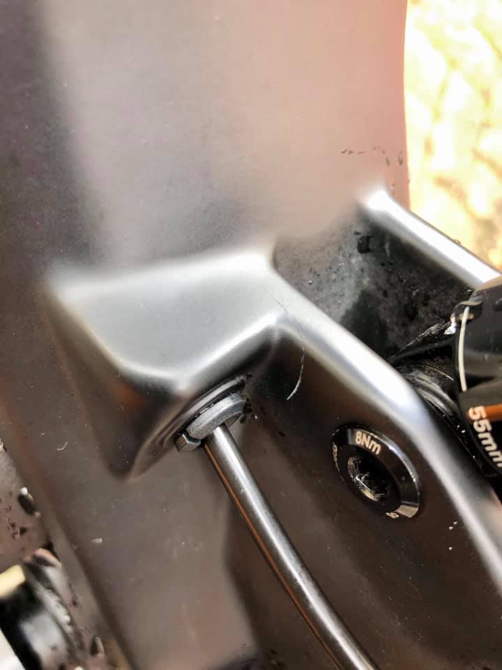

Mit 75 Euro würde ich mich dort nicht abspeisen lassen, sauber abschleifen und falls dir nicht sicher bist noch mit Eindringmittel + Reiniger + Entwickler behandeln. (PT Prüfset 10-20 Euro)Habe das Gleiche an der gleichen Stelle, lt. Cubeticket ein Lackriss, die bieten dir 75 Euro an.
Wäre eher interessant, wie es weiter geht, wenn der Rahmen wirklich (an der Stelle) reißen würde.Mit 75 Euro würde ich mich dort nicht abspeisen lassen, sauber abschleifen und falls dir nicht sicher bist noch mit Eindringmittel + Reiniger + Entwickler behandeln. (PT Prüfset 10-20 Euro)
Rahmen neu beschaffen bist leicht bei 700-1000 Euro im Handel.
Servus, was ist aus deinem Lackriss geworden? Hat sich etwas neues ergeben?Habe das Gleiche an der gleichen Stelle, lt. Cubeticket ein Lackriss, die bieten dir 75 Euro an.
