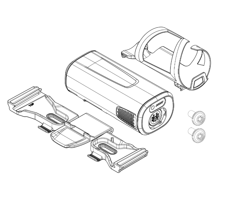

Hat jemand mit dem BOSCH POWER MORE 250 Erfahrungen im Geländeeinsatz gemacht ?
Also auf Wurzelpassagen und Sprüngen ?
Hält die Plastikhalterung sowas aus ?
Schaut sehr filigran aus . 🧐
Bis jetzt hält das an meinem One44, sind aber auch erst 300km Trails seit dem Kauf gewesen. Knacken etc. habe ich nicht gehört. Aber: einmal hat sich die Abdeckklappe der Ladebuchse an der Oberseite ausgehakt.
