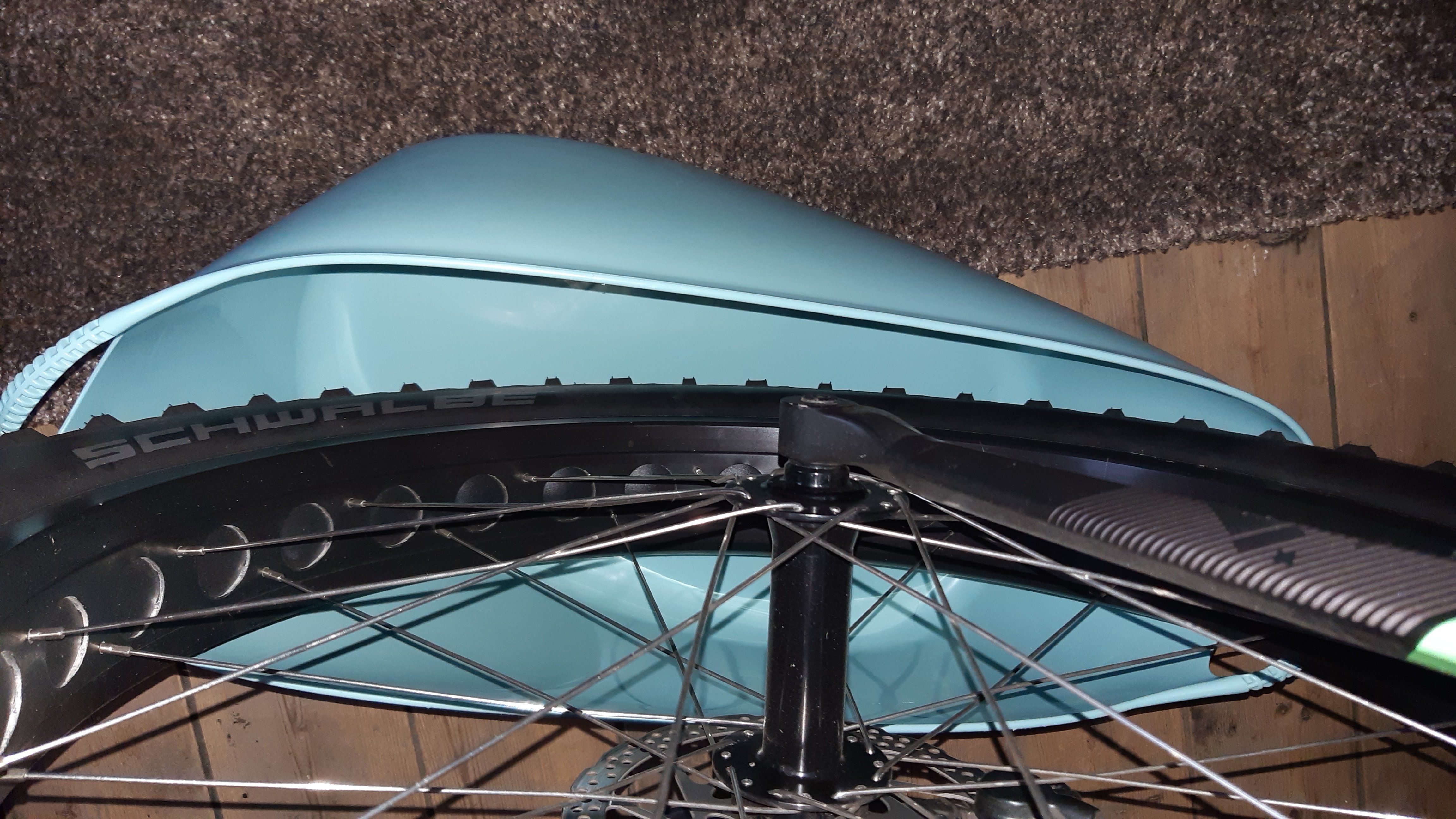

Benutzt du das Teil dafür?
Wäre ja eigentlich viel zu klein für ein 29", aber passt vermutlich wegen der Biegsamkeit dann doch rein, oder?
Ja sicher, sonst hätte ich den Link nicht gesetzt.
Das ist ein 30" Fatbikereifen.
Aber, wenn du ein Leck suchst, dann da wo nur schwer Dichtmilch hingelangt.
Bei mir war es mal der Ventilsitz, ...ich habe dann Milch mit der Spritze -Ventil nach oben- eingebracht, sodass die Milch zwangsläufig am Ventilsitz herunterlaufen musste, ...dicht.

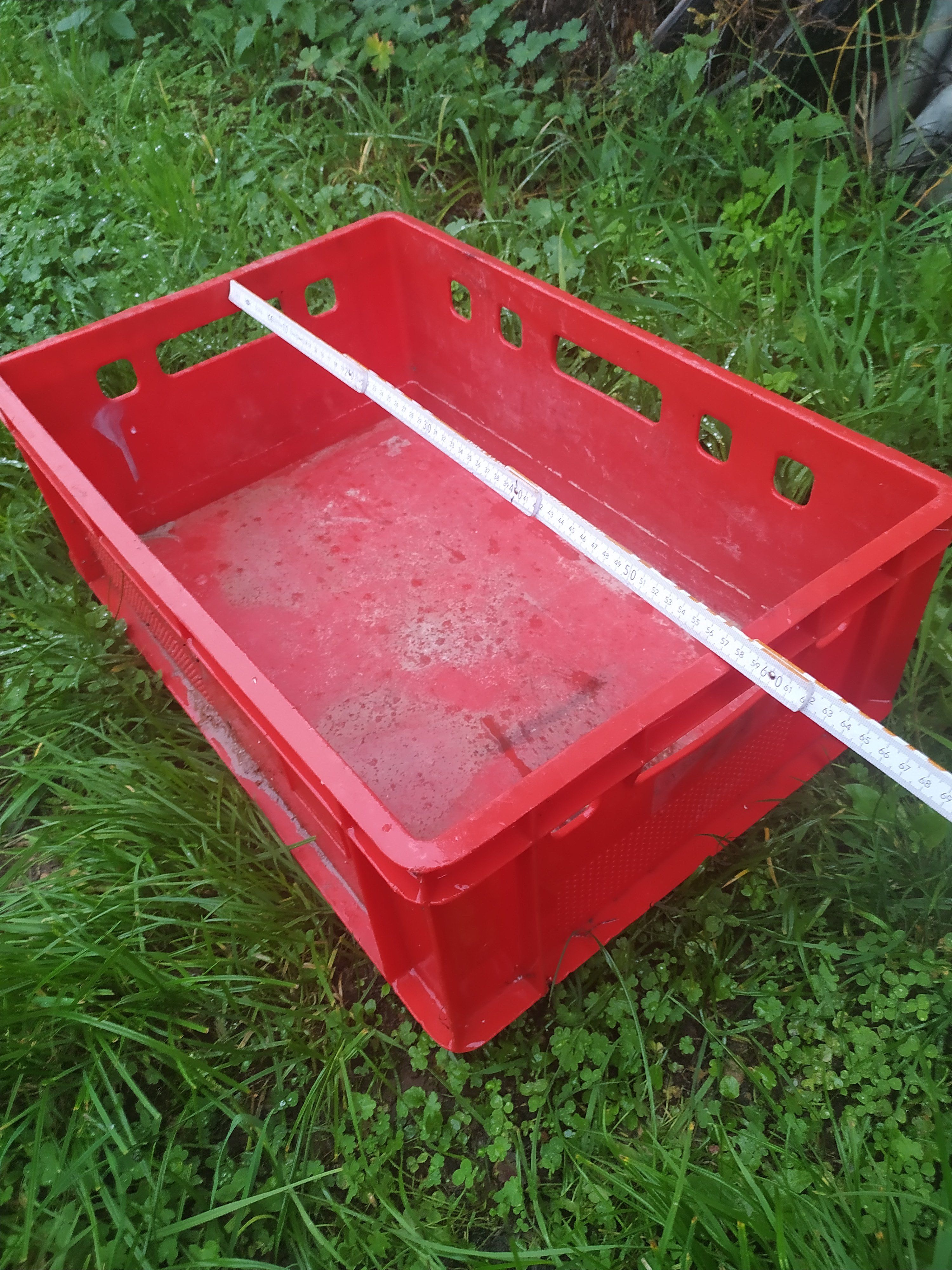

Ich habe mir auf Ebay Kleinanzeigen im Nachbarort für nen 5er so ne gebrauchte Kunststoff Stapelbox (oder auch Eurobox genannt) gekauft. Im Baumarkt kosten die aber auch nicht die Welt. Meine hat etwa die Außenmaße 60x40x20 cm.
