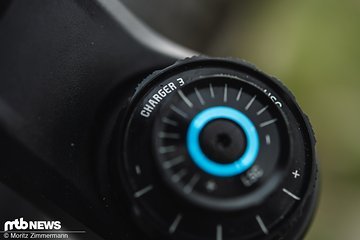

Anfang der Saison hat RockShox die neue Charger 3.0-Dämpfung und Vibrations-dämpfende ButterCups in den Ultimate-Federgabeln eingeführt. Wir zeigen dir, wie du deine RockShox Zeb ab 2021 oder aktuelle Pike sowie Lyrik Select auf den neusten Stand aufrüsten kannst.
