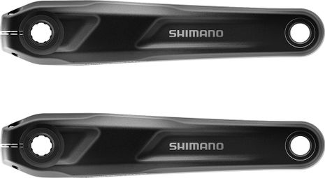

Nachdem die Shimano Kurbeln ja so "gelobt" werden.. is das "höchste" was es da gibt, die
FC-M8150? Sprich die XT? oder gibts noch was anders, was gut ist? So ganz bock hab ich ja net, die E.13 an meinem M10 dran zu lassen
Ja. Gibt auch noch eine FC-EM900, welche eine FC-M8150 ohne XT Branding ist.
Gut, die kostet ja so gesehn fast gleich. Ich dachte eigentlich an ne "XTR" oder was von nem "brauchbaren" Hersteller.
