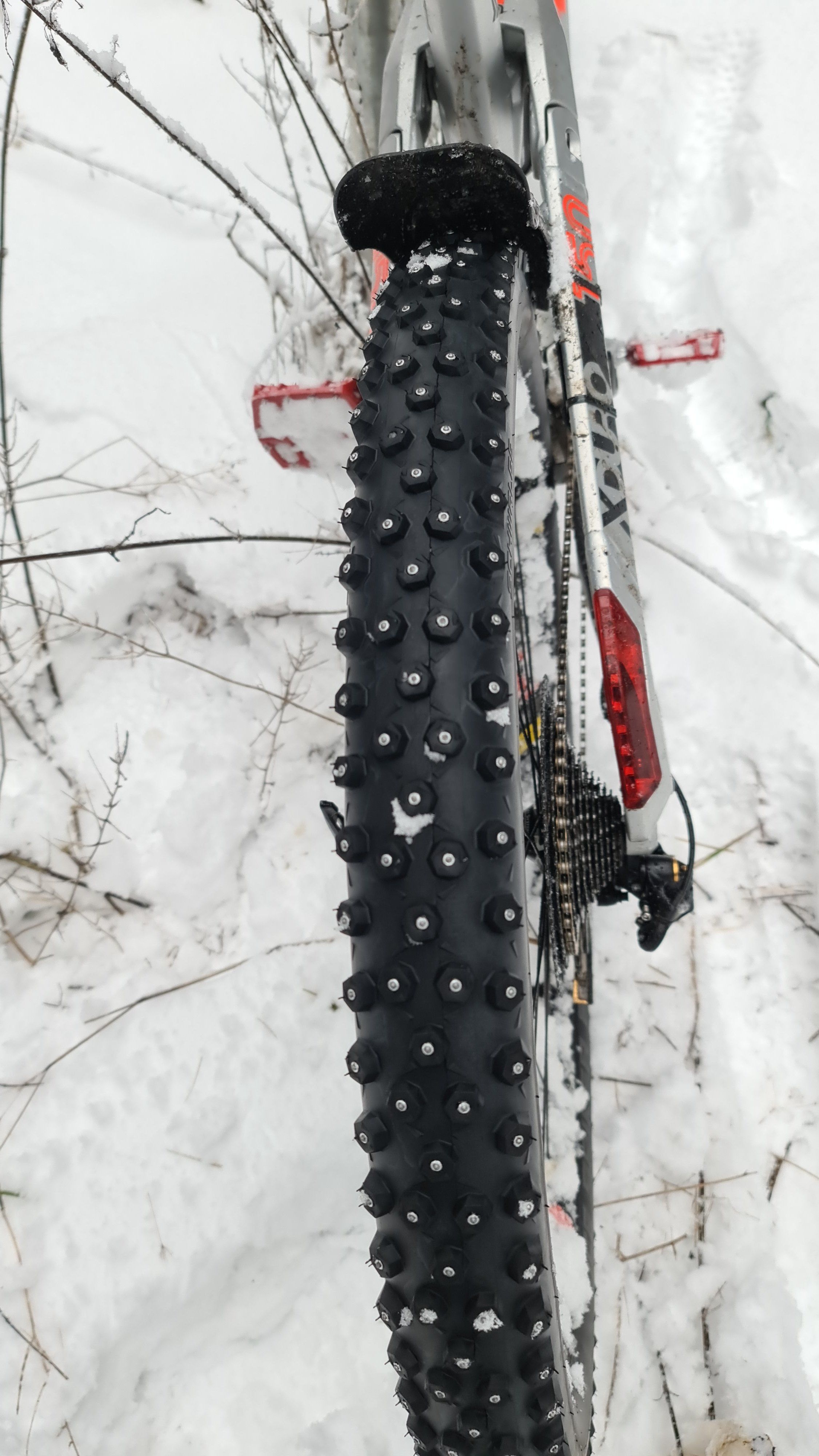

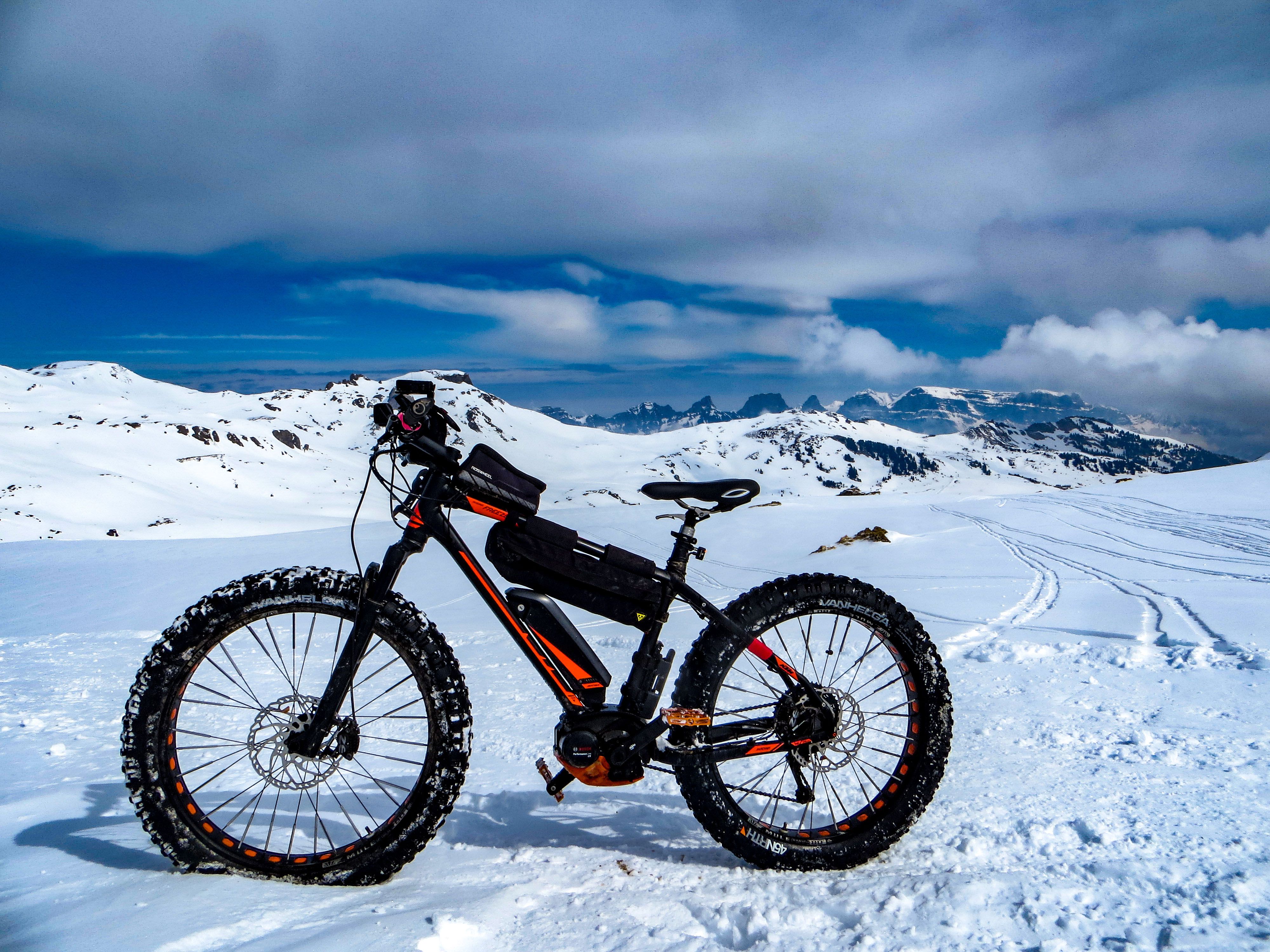

Auf gefrorenen präparierten Wanderwegen ohne Eis sind 3"Spikes genauso gut wie Fatbikereifen. Wir kommen meist gleich weit, kein Vorteil beim Fatbike. Klar im Vorteil lst der 3" Spike bei eisigen steilen Passagen. Mit Spike sind 25 - 30% möglich, das Fatbike ohne Spikes hat oft keine Chance - auch zu Fuß schiebend kein Aufstieg möglich. Mein Fatbike Kollege hat eine gemeinsame alpine Schnee Tour schon beendet weil der Fatbikereifen nicht hoch kam, das gleiche bei steilen Abwärtspassagen, Er muß schieben, weil er sonst unkontrolliert wegrutscht. Das kann lebensgefährlich werden. Mit Spikes super.
Ich bin Spikefan. Allerdings nicht die schmalen Schwalbe 2,6" Dinger. Habe 3" 45North, auf extra LRS. Ein recht teuer Spaß, finde die Spikes plus LRS jeden cent Wert. Fahre die Spikes nur auf angefrorenem Schnee (meist im Frühjahr), sonst Laufradwechsel. Weicher angetauter Schnee geht aufwärts mit keinem Reifen sobald Steilheit da ist, abwärts geht es, jedoch recht anspruchsvoll. Schaffe das bisher selten ohne Sturz. Und meist ist das Rad im Sturzbereich so das es bei zu schneller Fahrt weh tut.
