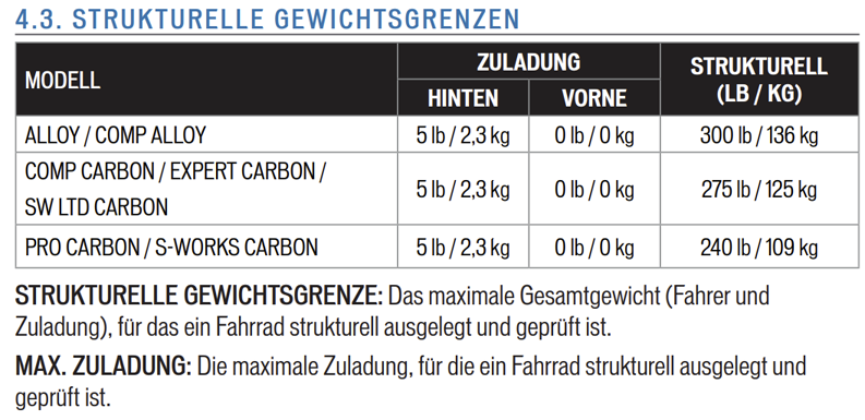

Ich habe das idente Problem wir der TE. Sobald man schwer(er) und größer ist, wird es etwas dunkel im e-Bike-Dschungel. Das Specialized Turbo Levo Carbon war ebenfalls meine erste Wahl und nach einer aúsgiebigen Wald u. Wiesen-Testrunde, war ich wie verzaubert von der exzellenten Gesamtperformance in S6. Ich wollte gleich zuschlagen - aber die Gewichtbeschräkung + Wasser + Rucksack wird sich einfach nicht ausgehen:

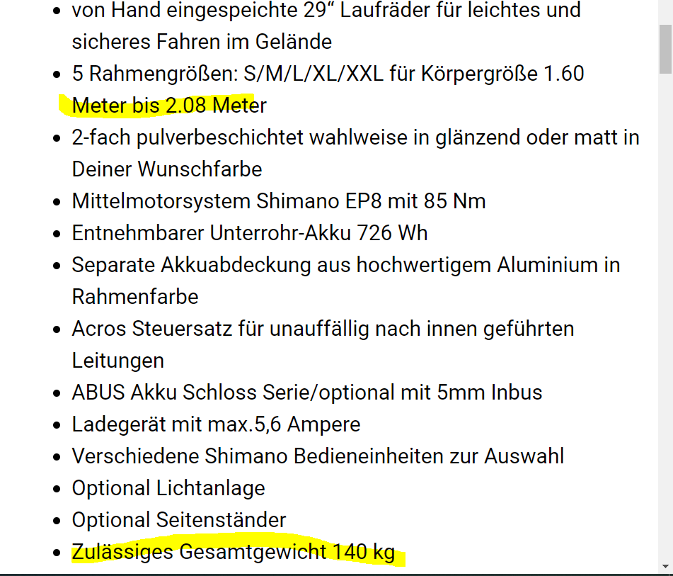

https://www.maxx.de/de/bikes/e-mtb/fab4_els_x2/
