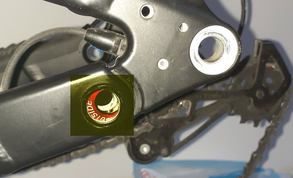

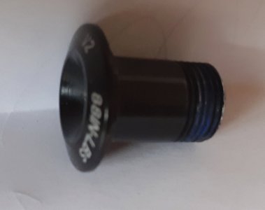

Hallo- habe auch das Scott ( das 2te Jahr )- ich bin mit den Bremsen zufrieden, habe einen Range Extender - perfekt für lange Touren. Was mir weniger gefällt - ich hatte jetzt schon 2 mal einen Schraubendefekt an der hinteren Schwinge bzw. am Dämpfer - das sollte/darf meiner Meinung nach nicht passieren - ich fahre nicht extra "wild" - ich vermute mal die Schrauben sind etwas unterdimensioniert ! Ich kontrolliere sie jetzt vor jeder Fahrt
Welche Schrauben meinst du?
Kannst du mal ein Bild einfügen?
Hast du die Shimano Bremsen so gelassen?
LG
Wir haben seit diesem Jahr auch ein Strike 910 und Genius 910 (gleiche Schrauben am Hinterbau)
im (Alpen)Einsatz, keinerlei der hier geschilderten Probleme .
Hallo - Bremse habe ich gelassen - nur eine neue Bremsscheibe - eine die auch für metallische Beläge geeignet ist, da ich mit organisch einen recht hohen Verschleiss hatte. Anbei ein Foto von der Schraube am Hinterbau. Fast die gleiche Schraube befestigt auch den Dämpfer - beim Dämpfer ist sie mir gebrochen, am Hinterbau habe ich sie während der Fahrt verloren. ( nicht zugleich :-) - im Abstand von ca 1/2 Jahr)

Dass sich die Rahmenschrauben gerne lockern hab ich schon öfter gelesen, muss aber gestehen, ich habs bei meinen Bikes noch nie kontrolliert. Muss unbedingt auf die Agenda. Auf deinem Schraubenbild sieht man blaue Schraubensicherung am Gewinde - hast du die selbst angebracht ?
Nein - die Schraubensicherung ist schon drauf gewesen. Ich kontroliere jetzt regelmässig ob die Rahmenschrauben fest sind - bis jetzt hat sich aber keine mehr gelockert.
Hm, scheint wirklich erforderlich zu sein bei den Hinterbauschrauben.
Bei meinem 2021er Scott Ransom eRide 920 hatte ich das gleiche Problem. Am unteren Lagerpunkt Hauptrahmen zu Hinterbau hatte sich die Schraube nach 300km Trails/Bikepark ebenfalls massiv gelockert. Alle anderen am Hinterbau waren iO.
Da ich eh bald einen neuen Rahmen bekomme habe ich meinen Händler gebeten das mit Scott zu klären. Die Rückmeldung steht aktuell noch aus. Das scheint bei den aktuellen Modellen offenbar wirklich ein größeres Problem zu sein.
gut bzw. schlecht zu hören - d.h. ich bin kein Einzelfall - ich denke durch regelmässige Kontrolle kann man Probleme ausschliessen, aber das müsste man halt vorher schon wissen, dass es Probleme geben könnte.
Vielleicht ist die Schraubensicherung zu "schwach" dimensioniert?
Genau, vor allem muss man es überhaupt erstmal wissen. Ich hatte davon gelesen und dann die Schrauben geprüft. Im schlimmsten Fall bekommt ein Kunde das eben nicht und verliert während der Fahrt die Schraube...
Ob bei mir Schraubensicherung drauf ist kann ich noch nichtmal sagen, da ich die Schraube nur mit dem Drehmomentschlüssel nachgezogen habe.
