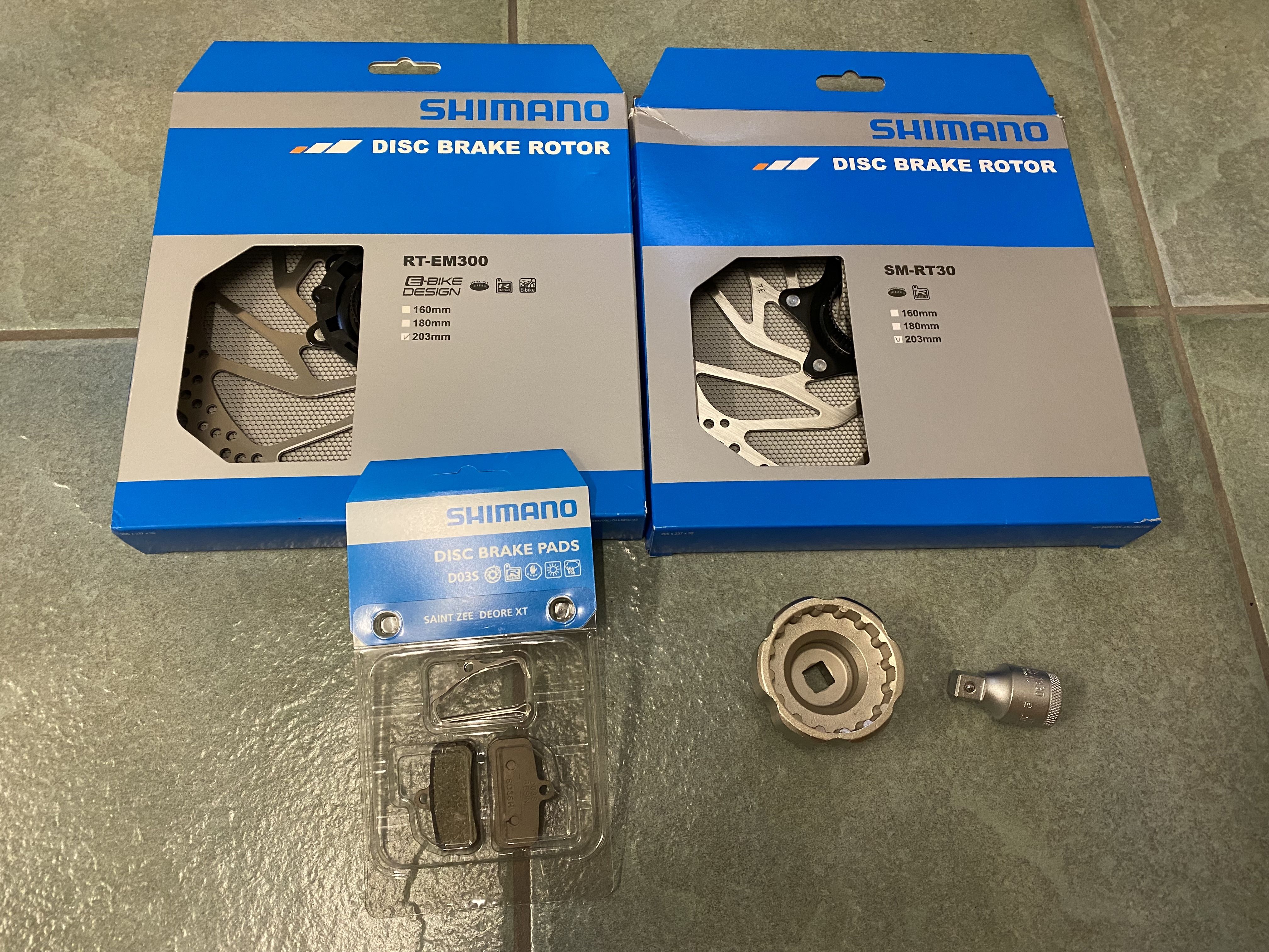

Du brauchst Bremsscheiben mit Centerlock-Aufnahme. Offenbar hat das Bike keinen Speichenmagneten, sondern dieser sitzt in der Bremsscheibe.
Meiner Erfahrung nach funktioniert alles ab SM-RT64 (vorne) bzw. RT-EM600 (für hinten inkl. Magnet) problemlos. Höherwertig ist nie ein Fehler, darunter würde ich nicht gehen. Problem ist momentan ganz klar die Verfügbarkeit, gerade die Varianten inkl. Magnet sind momentan sehr schwer zu bekommen. Deshalb ist es m.E. hilfreich flexibel zu bleiben.

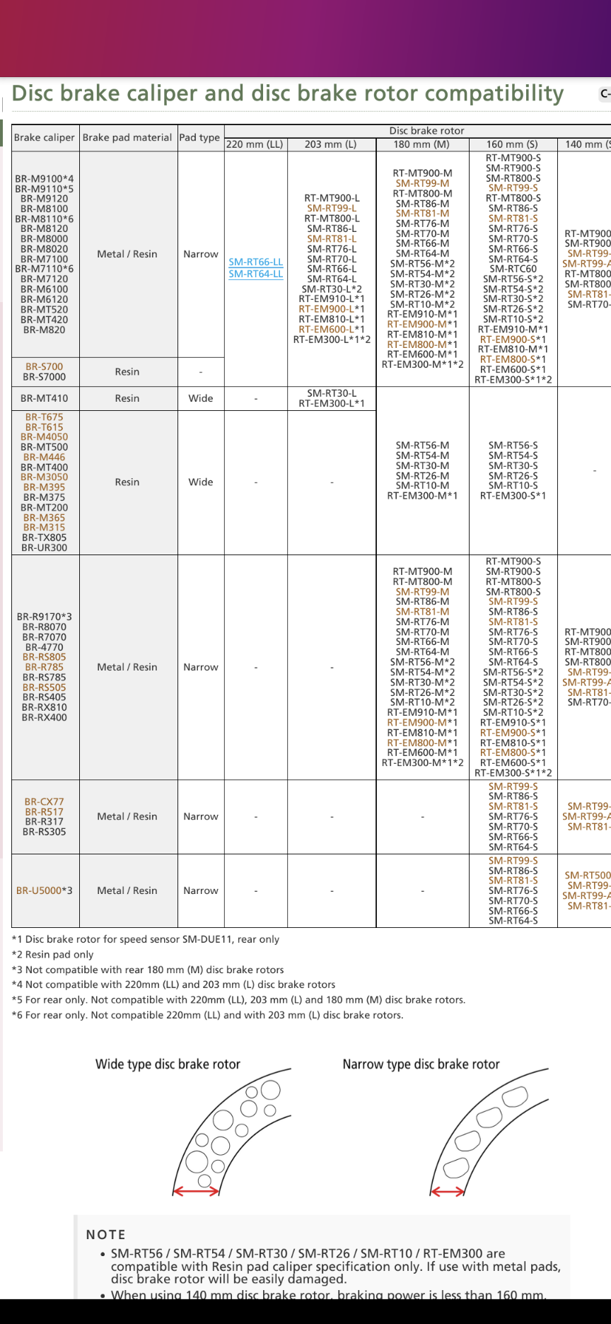

Im Anhang kannst du erkennen, welche für den Bremssattel passen.
