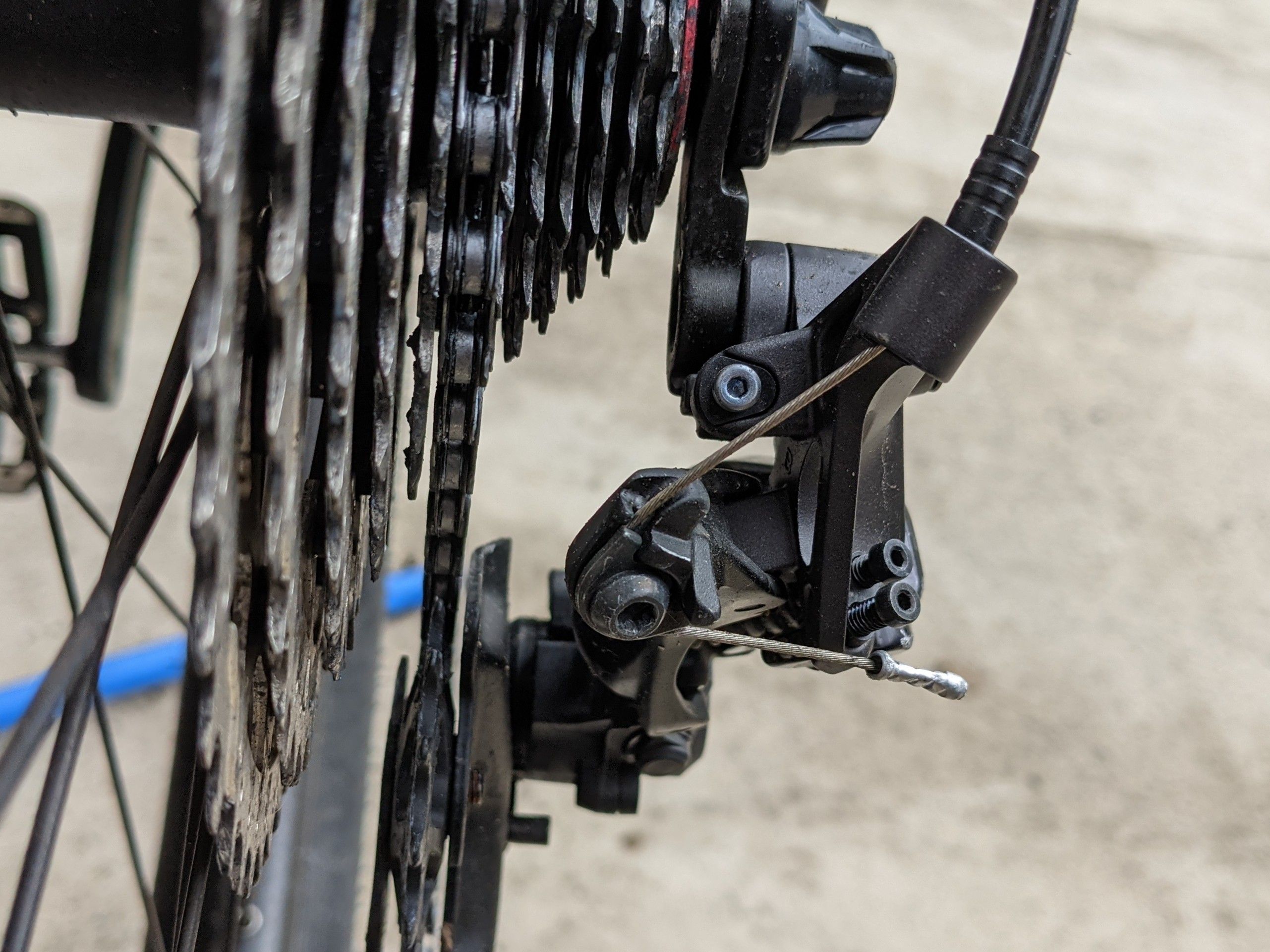

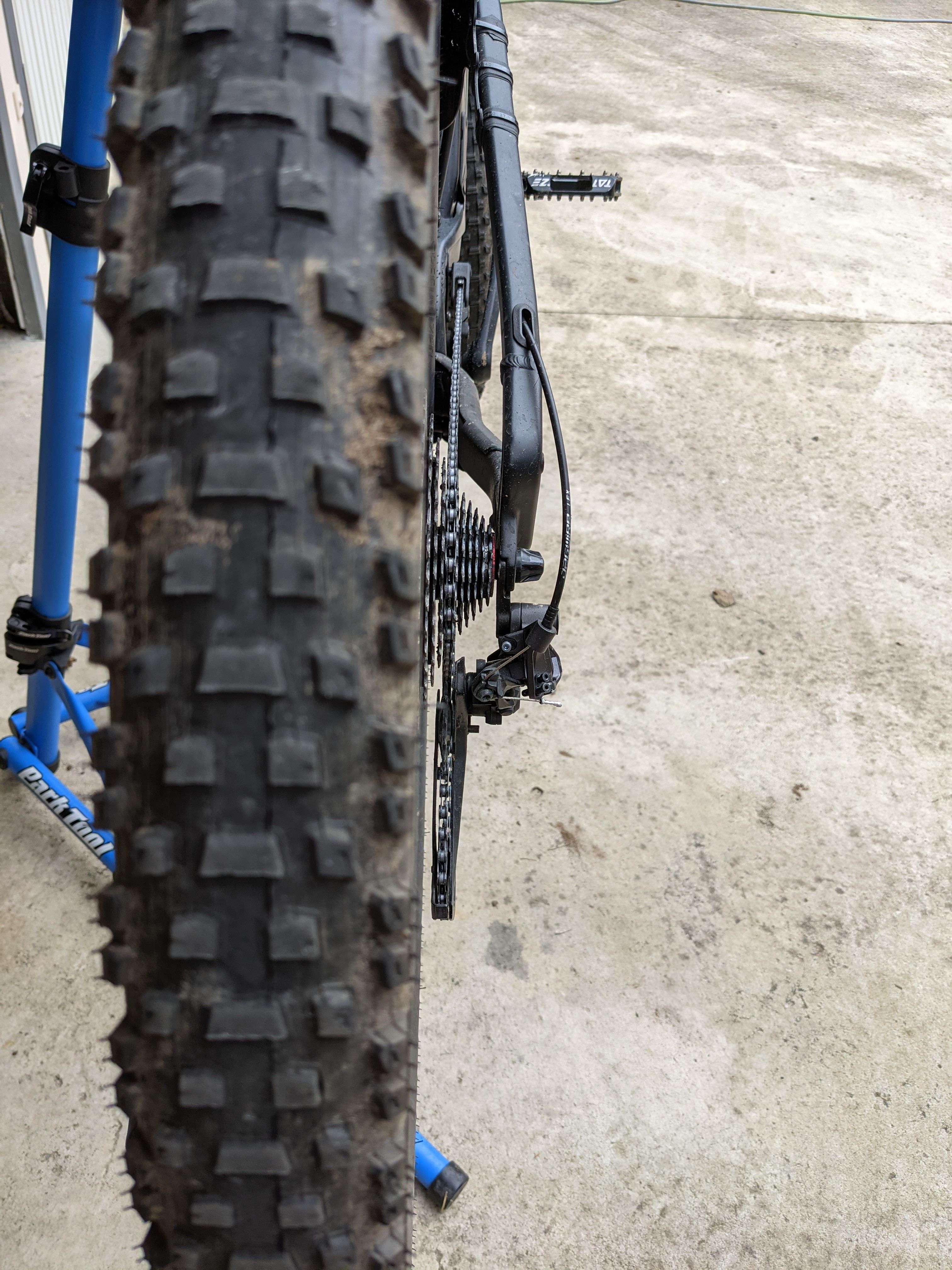

Gerade die Kette am Orbea gereinigt und neu geschmiert, da höre ich dieses undefinierbare Geräusch aus dem Bereich der Hinterachse, tritt in allen Gängen auf, ist mir gestern bei der Tour gar nicht aufgefallen.
Nur gerade eben am Montageständer.
Kette stößt nirgendwo gegen, dreht frei.
Lager defekt?

sicher, dass die Kette auch auf den Schaltröllchen liegt?
Hört sich so an, wenn die etwas daneben ist.
Lager kann es eigentlich nicht sein, da das Knacken ja beim drehen des Hinterrades im Leerlauf nicht auftritt, nur beim Kurbeln und nur ohne Belastung, beim Fahren hört man nix.
Was ich gestern bemerkt habe ist, dass sich die Kassette ein paar Millimeter hin und her bewegen lässt in Fahrtrichtung.
Eventuell die Ursache?
Bekomme am Montag die entsprechende Nuss, um da mal nachzugucken.
Schaltung sieht soweit gut eingestellt aus, hat der Schrauber vor Kurzem justiert.

wird vermutlich/vielleicht ein zu trocken laufender micro spline freilauf sein. so wie was im video ausschaut hast du die xt nabe verbaut- und die macht öfters probleme in kombi mit dem micro spline freilauf.
zieh mal die endkappe ab, zerleg den freilauf und fette die außenverzahnung ordenlich wie im video.
Gerade das Bike zur Werkstatt gebracht, inzwischen war die ganze Kassette total wackelig, sowohl in Laufrichtung als auch in Querrichtung, mal gucken, woran das liegt...:screamingfear:
Der Schrauber hat sich richtig gewundert, dass ich damit überhaupt noch fahren konnte.XD
