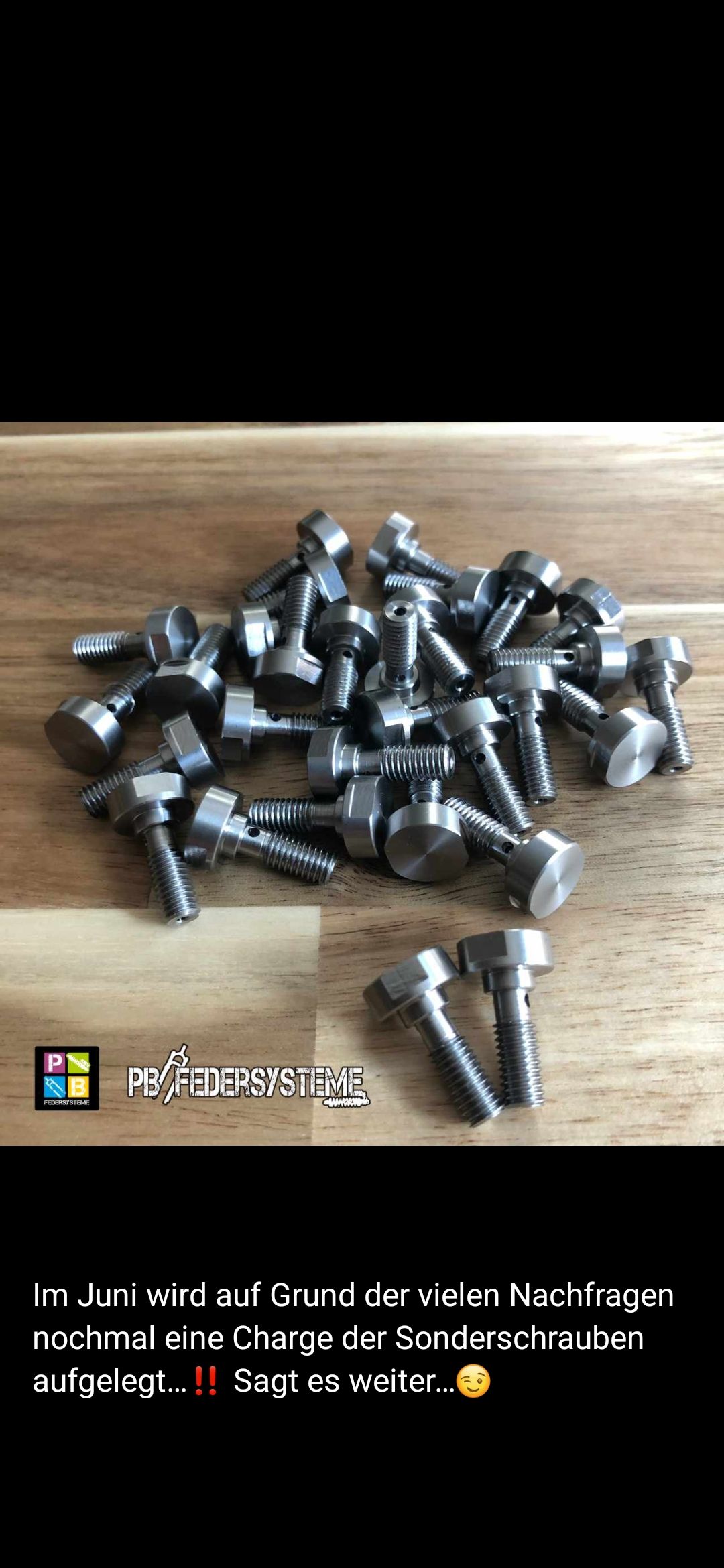

Hab vor drei Jahren auch meine ganzen MT7 auf Shigura umgebaut (XTR Geber). (3 Räder) Allerdings nicht aus Tuninggründen, sondern weil ich keine Lust mehr auf die immer wieder an der gleichen Stelle siffenden Plastikgeber hatte. Seitdem auch komplett unauffällig ausser dass man oben halt bei fortschreitendem Verschleiß der Beläge öl nachkippen muss. Ist ja aber kein Thema. Shimano Trichter drauf, Öl nachfüllen, fertig. Sache von unter 5 minuten.
Falls jemand Interesse hat✌🏻
