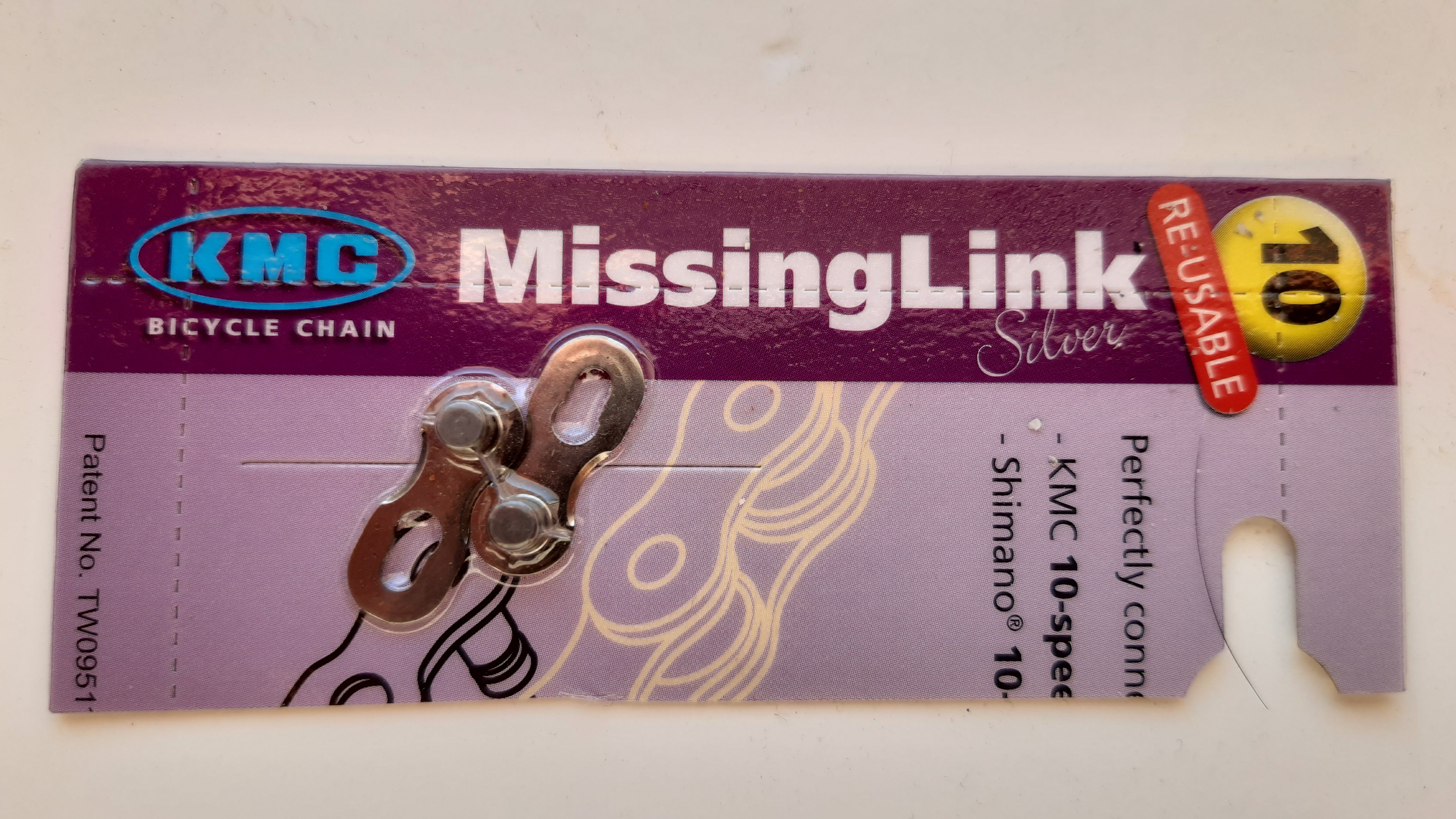

Doch brauche ich. Ich finde keine 10-fach Kettenschlösser von Shimano.
Deshalb schrieb ich ja...
Ich selbst benutze KMC MissingLink bei Shimano HG95. 😁
KMC ist nicht Shimano.
@banshee-guy fragte warum bei ihm mit 12-fach Shimano Kette kein (12-fach) Shimano Kettenschloss verbaut ist. Also geht es explizit um ein Schloss von Shimano und nicht welche mit Shimano kompatibel sind. Dass mal mindestens das von Sram passt, ist dadurch bekannt da der Bike Hersteller (Trek?) das so verbaut (und etliche im Forum).
Was bringt dann die Aussage von Neo, dass ein nicht existentes Shimano 10-fach Schloss mit 10-fach Shimano Ketten funktionieren, wo das eigentliche Problem die Paarung von Kettenschloss und Kettenblatt ist?
Hatte das Shimano nicht auf die 10-Kette bezogen, war unsauber formuliert. Kernaussage sollte sein das die meisten Kettenschlösser keine Probleme machen, egal in welcher Kombination.

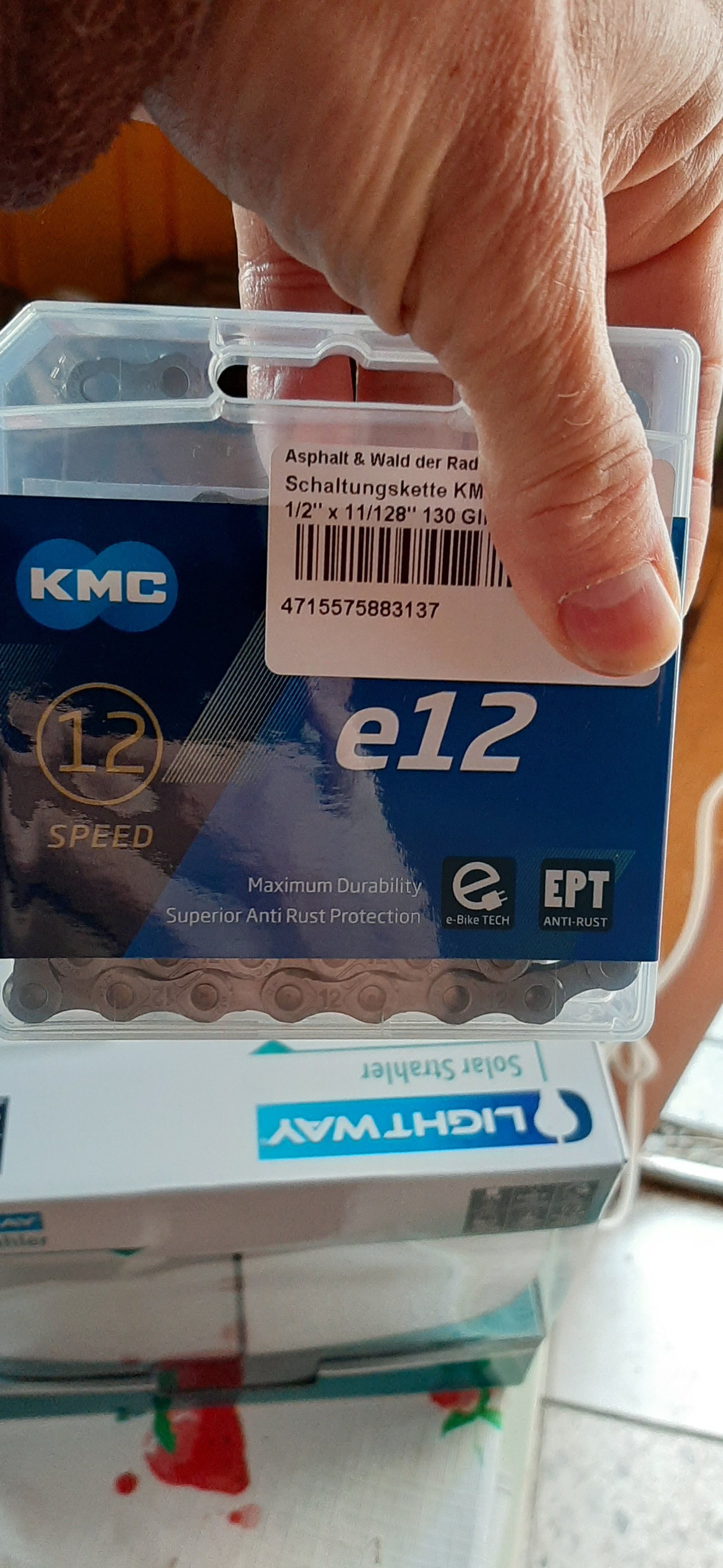

Ich habe mir jetzt übrigens eine KMC E12 bestellt. Die soll extra für den Einsatz bei e-Bikes verstärkt sein. Mal sehen, ob's was bringt.
Meintest du diese hier? Hat mir, weil ich eine Ersatzkette da haben wollte, mein Trek Händler empfohlen. Konnte, mangels eigener Expertise zu den Ketten, weder zustimmen noch wiedersprechen.
Habe sie dann halt mal mitgenommen......:cool:
Billig ist was anderes, was hast gezahlt? Über 50? 😋
Meiner Meinung nach braucht es die nicht.
Die machen sich genauso lang wie alle anderen Ketten und je nach Fahrweise muss ab 1500km ne neue drauf
