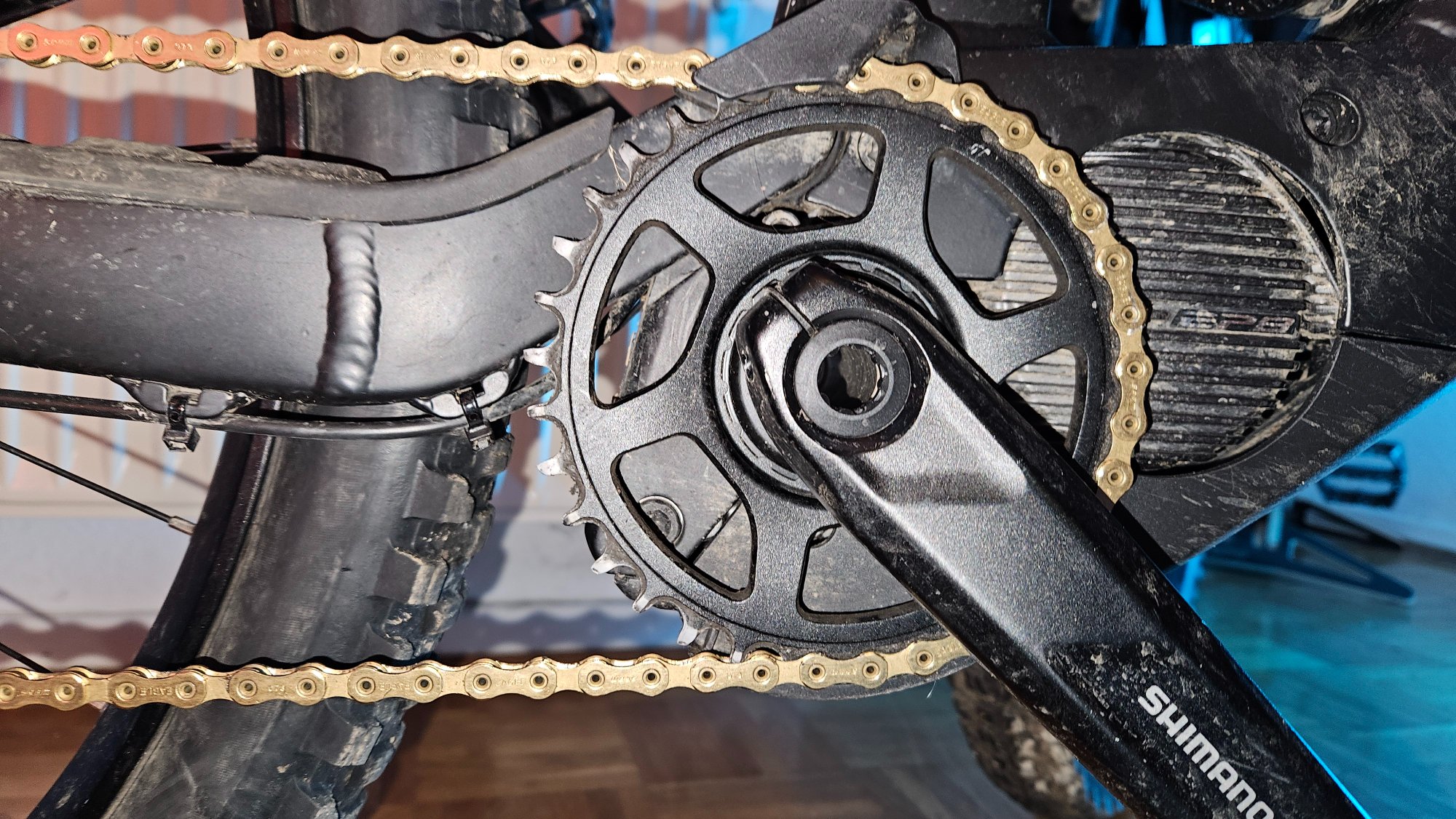

Guten Abend,
bin gerade dabei an meinem Torque ON die Kette und Kassette zu wechseln. Nach 1900km macht es vermutlich aber auch Sinn das Kettenblatt in dem Zuge mit zu tauschen, oder?
Leider findet man mit google nur wenige Kettenblätter die für EP8 passen.
Da Canyon für das Rad auch sein eigenes Kettenblatt verkauft ( Link ) frage ich mich, ob alle Kettenblätter für mein Canyon passen die mit EP8 kompatibel angegeben sind. Hätte gerne dieses Hope R22 Spiderless Direct Mount, aber bin nicht sicher ob es sicher passt, vor allem bzgl boost/Versatz.
Dazu noch die Frage ob es Sinn macht sich Werkzeug für den Wechsel zuzulegen. Glaube ich bräuchte dieses Werkzeug und noch ein zweites, oder? Wäre super wenn mir jemand das richtige Werkzeug verlinken kann.
Wenn das Werkzeug für den Wechsel allein ~50€ kostet überlege ich auch mal im Radladen zu fragen was die dafür nehmen.
Grüße

Am besten das originale Shimano EP8 "System" montieren, sprich 4-Arm Spider mit Kettenblatt. Somit ist auch in Zukunft ein Tausch deutlich günstiger.
Genau, das ist dann auch ein Stahl-Kettenblatt, das mindestens dreimal solange hält. Wobei ich ein einzelnes Kettenblatt für den Spider bisher nicht finden konnte, also immer den Spider mitkaufen musste. Wenn da einer mehr weiß…..

Zumindest was den Ep8 angeht, ist das einfach nur Blödsinn. Ich fahre den Shimano Spider seit zig Tausend Kilometern am Spectral:ON und alle meine Kumpels auch.
Aber mach was Du denkst.
Das Problem bei diesem Kettenblatt ist, dass der Druchmesser der Vertiefung nur wenig größer ist als die Verzahnung.
Ich musste bei meinem Werkzeug zunächst vorne an der Stitze den Ø außen überdrehen, da das sonst nicht gepasst und die Verzahnung der Verschlussringens gegriffen hätte. Bei dem Shimano Spider ist das deutlich besser gestaltet. Also beim Kauf des Werkzeuges daruaf achten, dass die Wandstärke im Bereich der Verzahnung nicht zu groß ist.
Wenn du das bike noch etwas fahren möchtest, dann kauf dir besser den Shimano Spider und achte auf die korrekte Kettenlinie (die sollte auch auf dem Canyon Kettenblatt draufstehen). Bei meinem 2021er Spectral:ON sind es 53mm.
Ich habe dieses Werkzeug Werkzeug und diesen Spider Spider verwendet.
Ganz genau, das ist einfach Blödsinn 👍 Ich fahre den original Shimano Spider (mit SRAM Kettenblatt darauf) ebenfalls, genau auf dem Torque:ON Modell 2021.

@Ychunki :
Genau das von dir verlinkte Werkzeug funktioniert nicht, ohne den Außendurchmesser etwas zu überdrehen. Wenn du nicht über die Möglichkeit dazu verfügst, kauf dir besser das Original von Shimano.
Betreffend Canyon: Deren Aussage ist zu 100% Quatsch und bestätigt, dass man als Canyon Kunde eigene Kompetenz -auch handwerklich- aufbauen sollte (und/oder das Forumswissen hier nutzen).
Anstatt Geld zum Händler zu tragen, würde ich stattdessen den Invest in die eigene Werkstatt und Fähigkeiten tätigen. Der Umbau ist kein Hexenwerk und an den Antriebskomponenten gibt es immer wieder was zu schrauben, insbesondere beim E-Bike.
Heist wenn ich den oben genannten Spider Den nehme mit der Canyon Kettenlinie glaub 53 von Canyon kann ich danach „jedes“ Kettenblatt nehmen was auf den Spider past da der Versatz der Spider macht?
Brauch dann ja nur noch Kettenblatt und Schrauben.
Stehe auch vor dem Problem beim älteren Spectral mit E8000 Motor.
Ob die Kettenlinie in diesem Fall alleine durch den Spider generiert wird kann ich nicht mit 100%iger Sicherheit sagen. Ich habe daher auch das entsprechende SM-CRE80-12 Shimano Kettenblatt verwendet. Im Prinzip sollten aber auch andere mit dem entsprechenden Lochkreisdurchmesser (104mm) passen.
Kettenlinie wird nur durch Spider generiert.
Die 104 BCD Kettenblätter sind universal.
