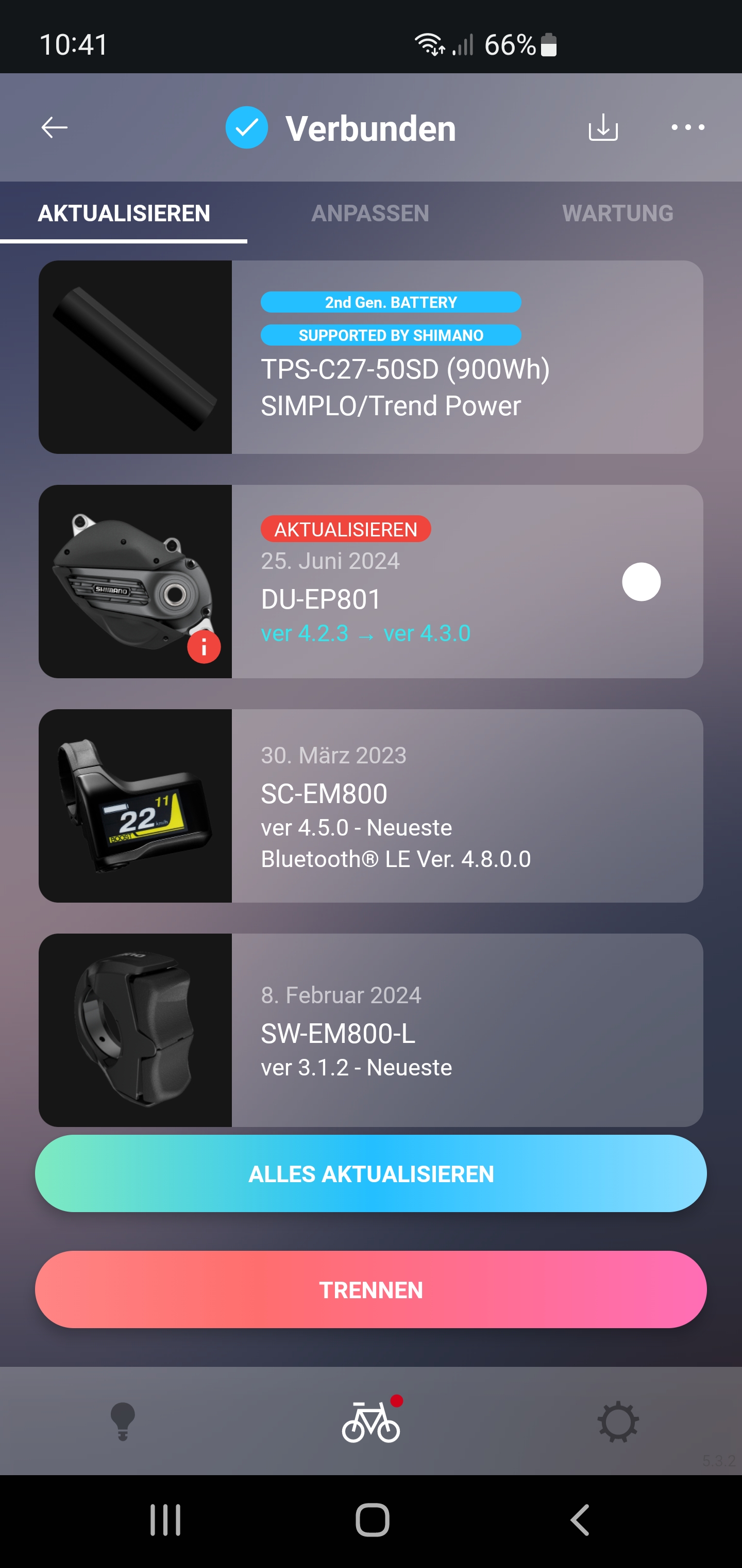

Die neue Softwareversion 4.30 wird im Shimano Werkstatt-Programm für meinen EP-801 nicht angeboten. Das zeigt 4.2.3 als neuesten Stand an.
Meine e-tube app weist aber auf das Update auf 4.30 hin und markiert die Antriebseinheit rot.
Weiß jemand wie das Werkstattprogramm auch das Update auf 4.30 anbietet, schließlich ist das doch online?

Auf keinen Fall über Bluetooth ein Update machen (falls das der Plan ist). Die Chance den Motor zu bricken ist hoch! (Dann musst Du zu einer Werkstatt, die die Hardware für Updates haben).
Genau so hab ich mir das gedacht, Update über Kabel in der Werkstatt. Nur zeigt die originale Shimano Software in beiden Werkstätten die neue Version nicht an. Hat jemand eine Idee?

Das ist für mich auch die einzige plausible Erklärung. Entweder beide Werkstätten sind doch nicht online, oder sie haben eine Softwareversion die nicht aktuell genug ist (Shimano nennt in der update Notiz dafür e tube project professional 5.3.2).
Bleibt mir nur die Werkstatt darauf hinzuweisen, mal schauen ob es daran liegt.

Ursache gefunden:
Die Werkstatt-Software (e tube project professional) war nicht auf dem dafür notwendigen aktuellen Stand.
Die macht offensichtlch online keine automatischen updates und meldet auch keine neuen Versionen. Nicht wirklich praktisch für Werkstätten die genug anderes zu tun haben, da fällt das nicht auf.
