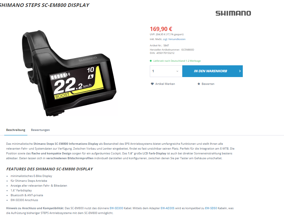

An meinem neuen E-Bike (Modell 2022) ist ein Shimano SC-EM800AA Display, sowie eine EP8 Motor verbaut.
Ich habe leider noch nirgendwo gefunden ob das Display überhaupt Bluetooth unterstützt. Ich finde das Display nämlich weder mit der E-TUBE noch mit der E-TUBE RIDE APP.

2 sec google
Hallo, vielen Dank für die Turbo Antwort. D.h. ich müsste mir also ein neues Display zulegen. Damit ist meine Frage aber leider nicht wirklich beantwortet.
Mein Display hat die zwei AA hinten angestellt, und ich befürchte das es daher kein Bluetooth kann. Natürlich hab ich auch Google verwendet, aber das ist nicht das bei mir verbaute Display
