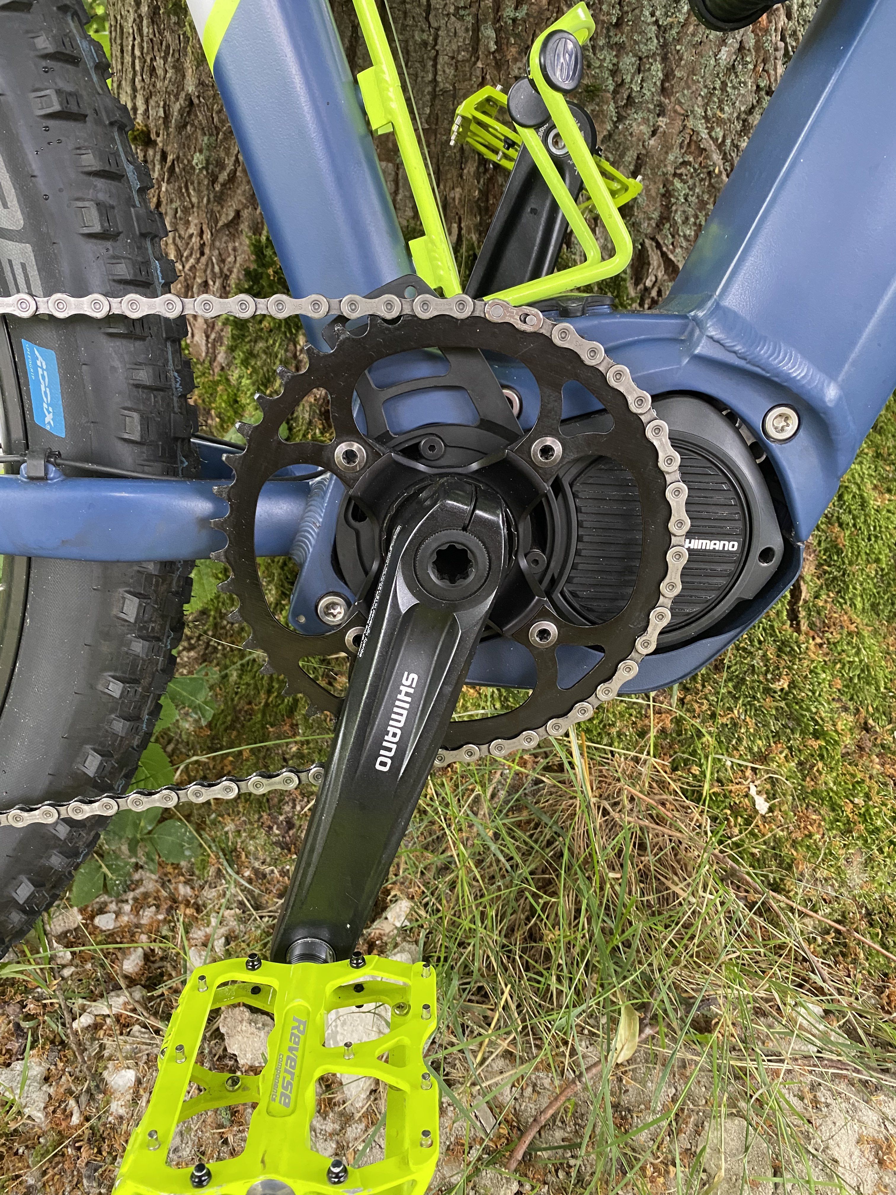

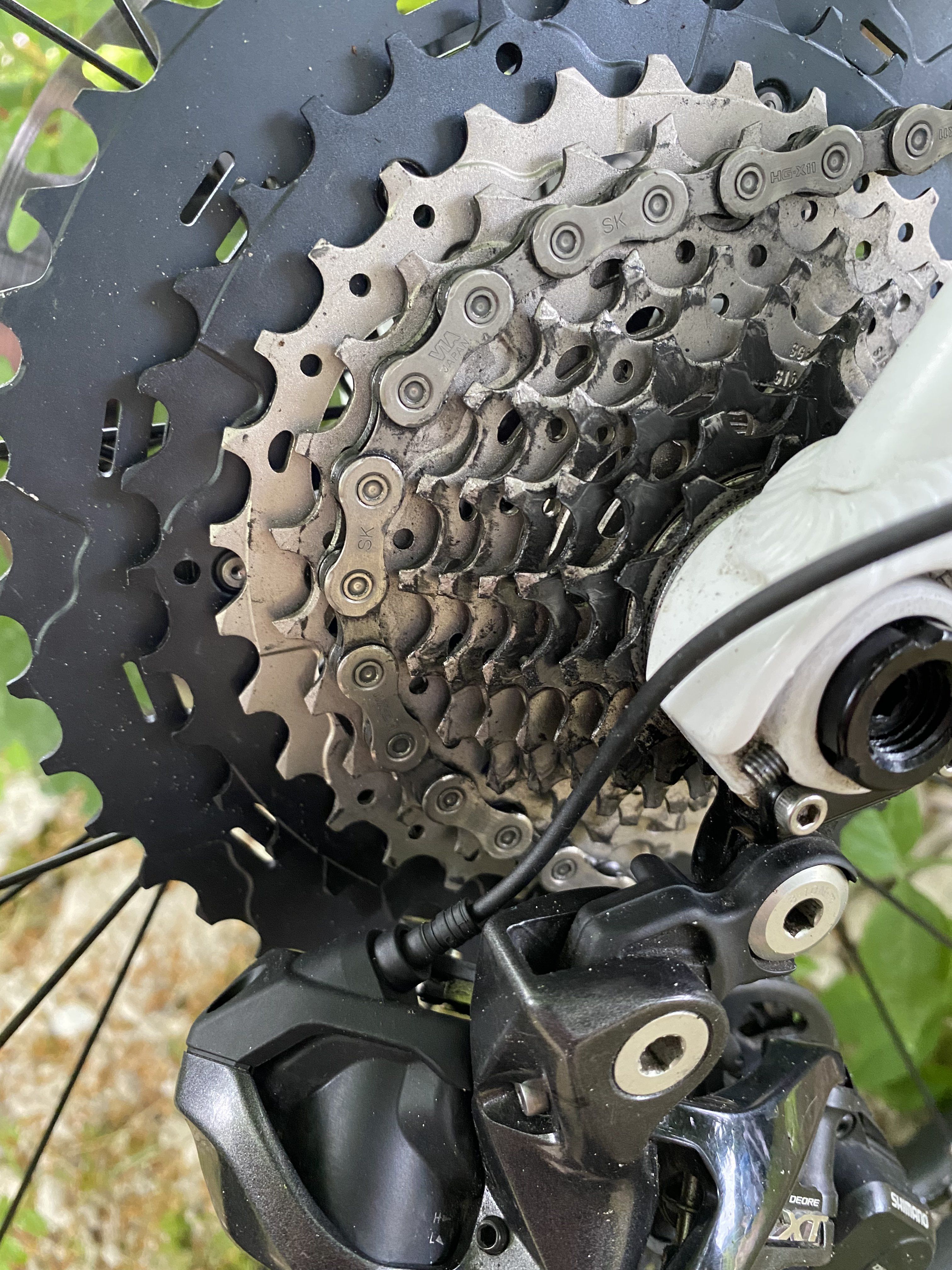

Ja ist auch getunt, der erste Kasettensatz hat 1200 km gehalten, der zweite 200 km und der jetzt 300-350 km. Immer die gleichen Kasetten immer die gleiche Fahrweise. Jetzt frag ich mich woran das liegt
Auf dem Bild sieht man nicht gut die Umschlingung der Ritzel. Die wird mit der B-Schraube eingestellt. Die Führungsrolle soll in den betroffenen Gängen möglichst in Fahrtrichtung vor der Achse stehen und so dicht am Ritzel, dass es noch gerade sauber alle Gänge schaltet.
Das heißt für eine Leihe? Kann man das selber machen?
Der gute Mann fährt vorne ein schätzometrisch 48er und breucht Ritzel 10 und 11.
Ich würde als Direktmassnahme mal nicht die B-Schraube antasten, sondern den TURBO weglassen, dann regelt sich das von ganz alleine

Die B-Schraube ist die Anschlagschraube für den Drehpunkt des Schaltwerkes.
Wenn du diese Schraube etwas raus drehst, dann siehst du schon wie das Schaltwerk nach vorne schwenkt und die Führungsrolle sich Richtung Ritzel bewegt. Du kannst da so weit raus drehen dass du noch etwas Platz zwischen Führungsrolle und Ritzel hast. Danach alle Gänge durchschalten.
