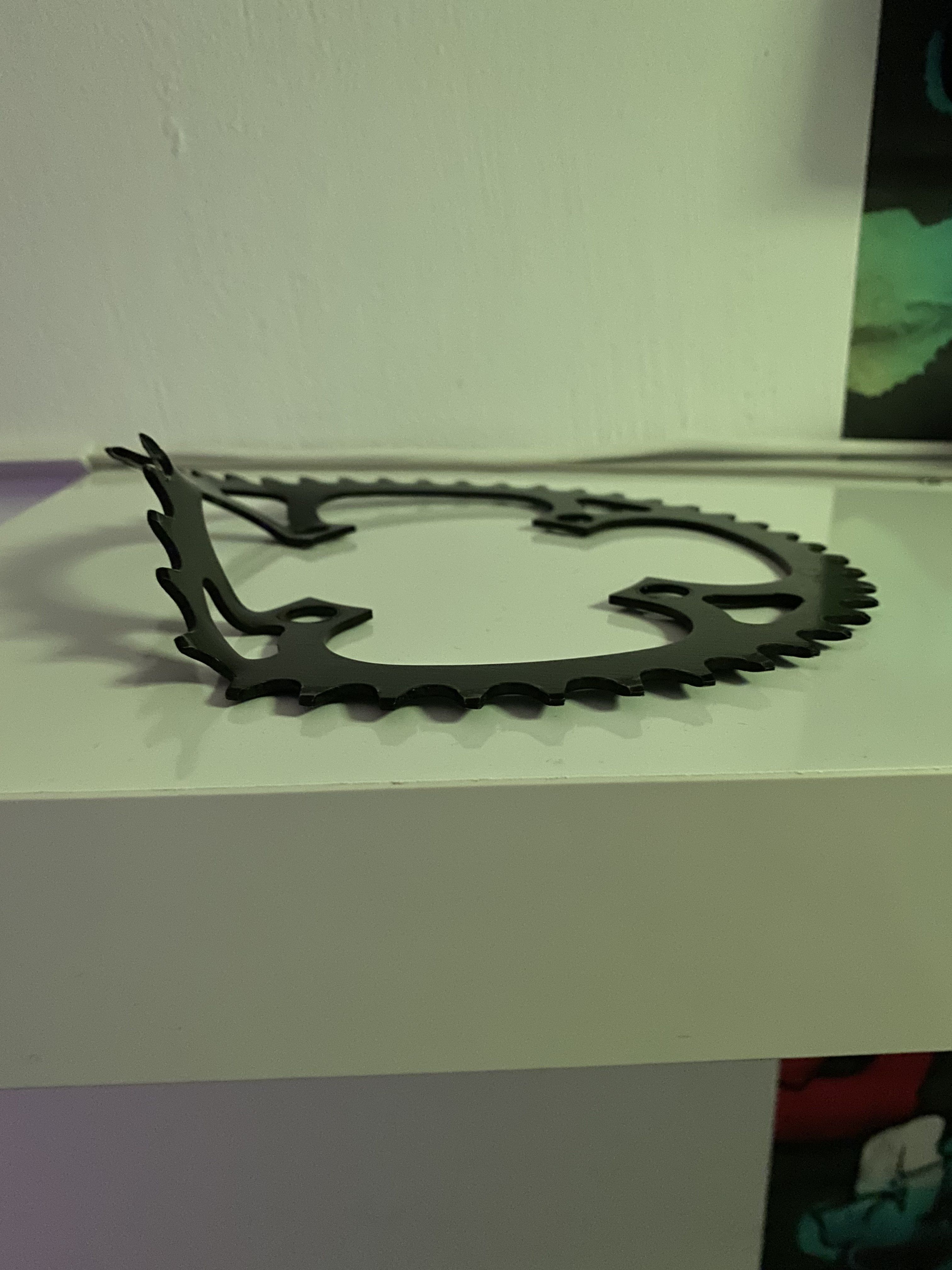

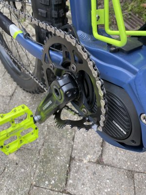

Habe bei mehreren großen Fahrradläden angerufen und die haben alle gesagt Kettenblätter sind immer vom Hersteller gekennzeichnet, auf dem Kettenblatt ist nichts, das ist 400 km drauf und aus Stahl. Blöd wenn man dann vorher erzählt es sind keine Teile lieferbar, wir bestellen schon bei Ali Express. Könnte ausrasten, Kettenblatt und Kette im Arsch

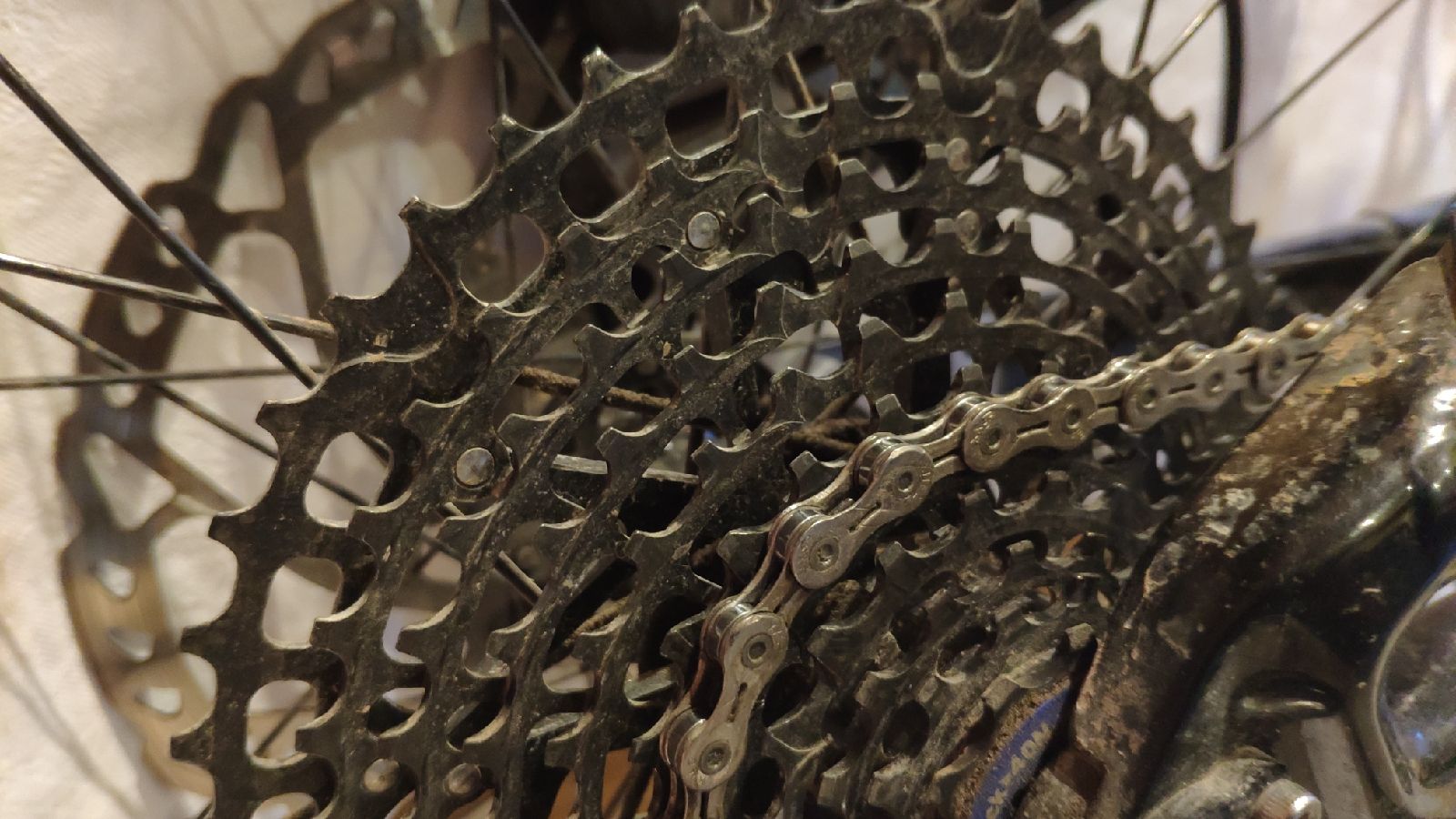

Wollt ihr mal was unglaubliches sehen?
1500 km, sieht aus wie neu, schaltet wie neu und wird das sicher auch die nächsten paar Tausend km tun.
1x 11, 11-46 von ZTTO, Stahl bis auf das große Kettenblatt, 380g und aus einem Stück gefräst. Und jetzt dürft ihr dreimal raten, wo ich die gekauft habe.
Wenn deine Ausführung stimmt, ist es wie immer, man muss wissen was man kauft. Damit ist der Händler gemeint. Dass dein Kettenblatt die Grätsche gemacht hat, ist übel. Dass eine Fachwerkstatt dir so einen Schrott verkauft, ebenso. Daran sind aber weder AliExpress noch China schuld, weil man Schrott überall auf der Welt, auch in Deutschland, kaufen kann.
Bring das Teil zurück und sag deinem super Fachmann, was er damit machen kann. Du weißt schon, die Geschichte wo die Sonne nie hin kommt.
Er ist der einzig Schuldige, weil er mal wieder keine Ahnung hat, von dem, was er da treibt. Und wenn er dir das Teil als Shimano verkauft hat, obwohl es keines ist, dann ist er auch noch ein Betrüger.
Shimano Teile sind auf jeden Fall gekennzeichnet, auch die, die man bei AliExpress kaufen kann. Sind dort jedoch teurer als in Deutschland.
Dass ist doch die völlig verarsche. 200% hatte das Kettenblatt Bodenkontakt. Ist unverschämt und dreist dies jemand anderem in die Schuhe zu schieben.

Nun ja, ich habe vorsichtigerweise
in meinem Kommentar geschrieben. Ich unterstelle dem TE erstmal nicht, dass er uns angelogen hat, andererseits fällt es mir schwer zu glauben, dass das Blatt sich ohne weitere äußere Einwirkung so deformiert hat
Es ist ausgeschlossen, dass die Kettenzugrichtung diesen Schaden verursachen kann. Wird nirgendwo so viel gelogen und schwadroniert wie im Internet - leider.
