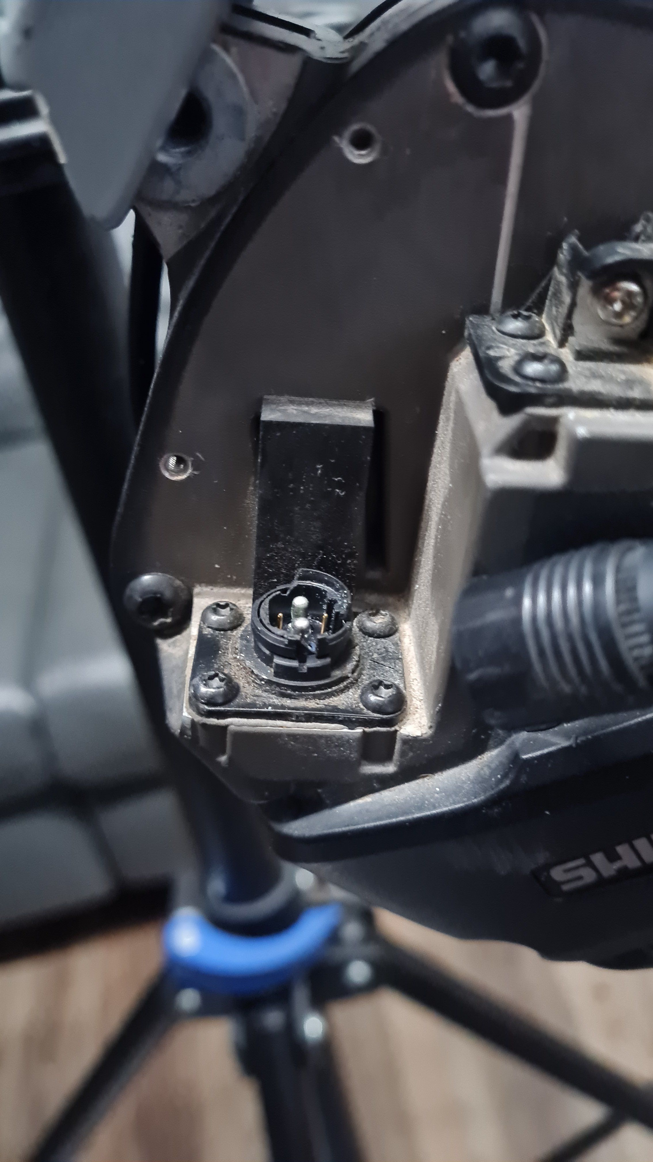

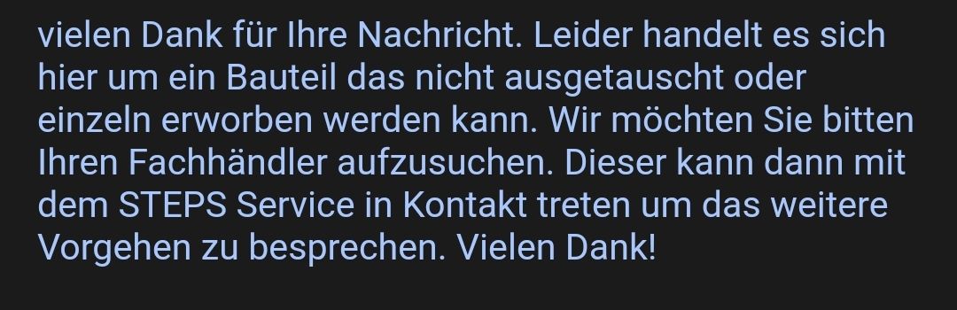

Moin Moin,
Habe bei der demontage meines E8000 Motors den Stecker am Motor beschädigt wo das Kabel vom Akku montiert ist. Kann mir jemand sagen ob oder wo ich dieses Ersatzteil finde und ob man es wechseln kann?
Die Googlesuche konnte mir leider nicht helfen :-/
Bin für jeden Tipp dankbar :)
Viele Grüße
Gibt es als Ersatzteil meines Wissens nicht. Ein möglicher Austausch ist auch sehr schwierig da wahrscheinlich der Motor geöffnet werden muss. Ich würde es mit einem guten Montagekleber probieren.
