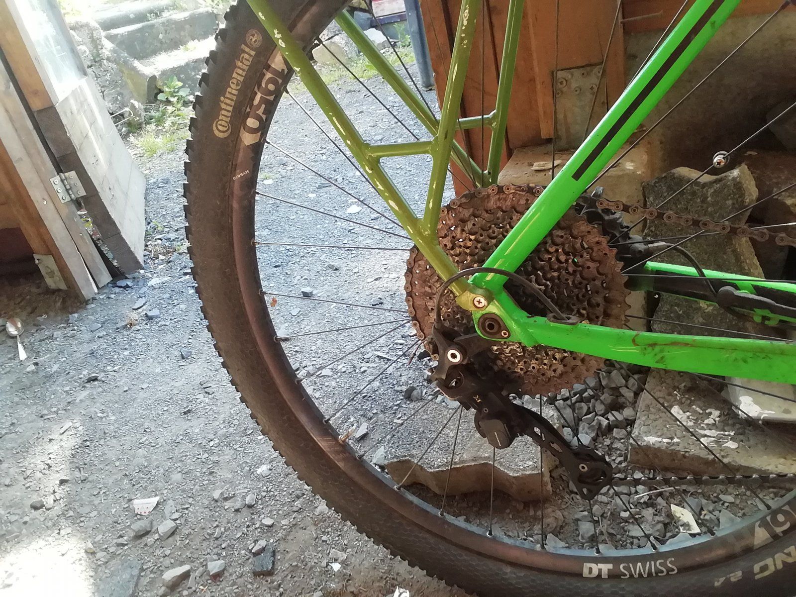

Unfassbar, dann funktioniert bei meinem Cube das unmögliche. Ist halt manchmal gut das man nicht zu viel Ahnung hat, dann probiert man schon mal was ohne zu wissen das es nicht geht, und siehe da, das Wunder funktioniert seit fast 6000 km. IMG_20200507_100710.jpg
So langsam ist die Kassette runter, aber nach 6000 km OK, erste Kette war nach 2000 fällig, diese Kette ist 1daher seit fast 4000 km montiert. Und das alles obwohl es nicht geht.

Ich hab nun den Garbaruk Käfig ans GS gebaut weil die Kette zw. 12er und 10er nicht immer wechseln wollte. Funzt jetzt einwandfrei. Hab damit etwa nur 1cm weniger Bodenfreiheit wie mit original GS Käfig. Das 12f. NX käme dem Boden nochmal 1cm näher.
